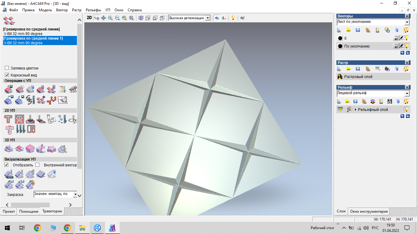

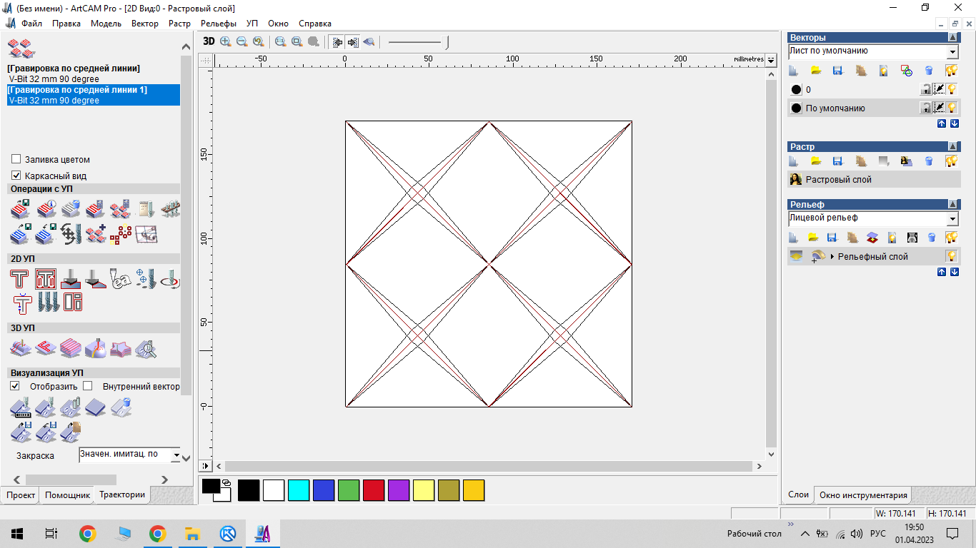

http://upforme.ru/uploads/0009/00/75/23688/t469549.png
http://upforme.ru/uploads/0009/00/75/23688/t297674.png

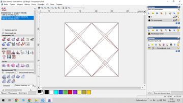

У меня все просто. Нарисовал. В АртКаме гравировка по средней линии базовый инструмент 90гр.
Сперва по одной линии а потом по другой.
Отредактировано Сергей snp10 (01-04-2023 19:55:44)
864
Сергей snp10 написал(а):
У меня все просто.
колдовство! - придумывать ширину рисунка, чтобы не гонять два раза?
