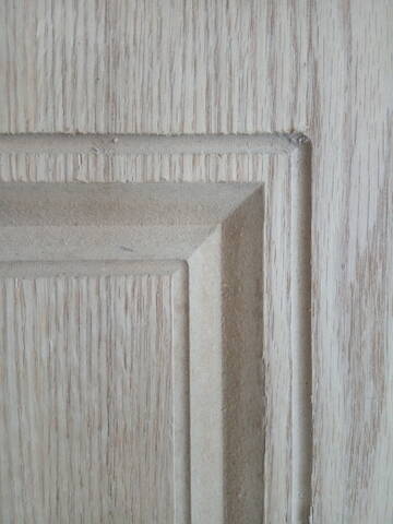

Есть такое название декор элемента на фасадах, я его слышал только как "финский угол"
https://i.imgur.com/8TvKSjAm.jpg
Может кто знает, как оно правильно называется?
Отредактировано DAOS_TR (20-02-2020 18:34:03)

Здравствуйте, форумчане ! Уважаемые, подскажите как делаются вот такие внутреннии углы.https://i.imgur.com/D8FvWhEm.jpg
756
https://i.imgur.com/L3np8NDm.jpg
757
Если в арткаме - выбираем гравировку, фреза угловая 90 или 120 градусов, и ставим  галочку "подрезка углов".
758
на ютубах полно роликов по таким фасадам
https://www.youtube.com/watch?v=-Ka5SA91xms

Здравствуйте участники форума!
Прошу помощи. Как сделать такую фрезеровка, как на фото
https://upforme.ru/uploads/0009/00/75/24191/t984165.jpg
Меня интересует средняя широкая часть. А именно, как получить оба угла острыми? Если делать гравировку по средней линии, то только внешний угол получается острым, если фрезеровать по вектору, то внутренний угол острый, а внешний круглый. Если эти 2 техники объединить, то либо остаются следы, либо скругляется внутренний уголок. А вот так как на фото внешний, и внутренний, и средняя линия острая - не пойму. (УП пишу в арткаме)
Не смейтесь над моими вопросами, пожалуйста. Я обязательно научусь!
794
Khorshid написал(а):
Khorshid
Здравствуйте Khorshid Вам необходимо использовать стратегию обработки ГРАВИРОВКА с подрезкой углов.
795
А можно по подробнее про эту стратегию?
796
Этого можно добиться только V фрезой. А можно и по другому под любую фрезу
на канале есть видео в 2008 Аркаме
с 2.24 минуты как Гравировка с подрезкой углов
Отредактировано NikolayUa24 (29-09-2020 16:12:52)

В первом фильме предлагается сделать уголок 3Д гравировкой. Это затратно по времени достаточно. Особенно подготовка. У меня 50 фасадов. На каждый такое делать...
Во втором фильме, честно сказать, не видно какие векторы он выбирает. Да и не видно в результате, чтобы 2 острых угла получилось, как мне нужно.
И вообще, эта гравировка с подрезкой углов чем отличается от гравировки по средней линии?
799
Нет, не отличается.
_________
Проходя по контуру (прямоугольник) конусной фрезой получить внутренние углы скругленными просто невозможно.
У Вас, уверен, две линии, между которыми вы делаете программу конусом. Достаточно одной, по краю которой кромкой пройдёт конус.
800
Енот 1 написал(а):
Нет, не отличается.
_________
количеством проходов и количеством контуров для гравировки с подрезкой углов надо 1 замкнутый контур и 1 проход для гравировки по средней линии надо 2 контура и два прохода сначала фреза идет по 1 краю контура потом по второму и по времени дольше. а также гравировка всегда идет по 1 глубине а по среднеей линии фреза в местах где вектора шире то и глубина будет больше.
https://i.imgur.com/znWDdARm.jpg
гравировка по средней линии совсем другой результат
https://i.imgur.com/El1RV3zm.jpg
