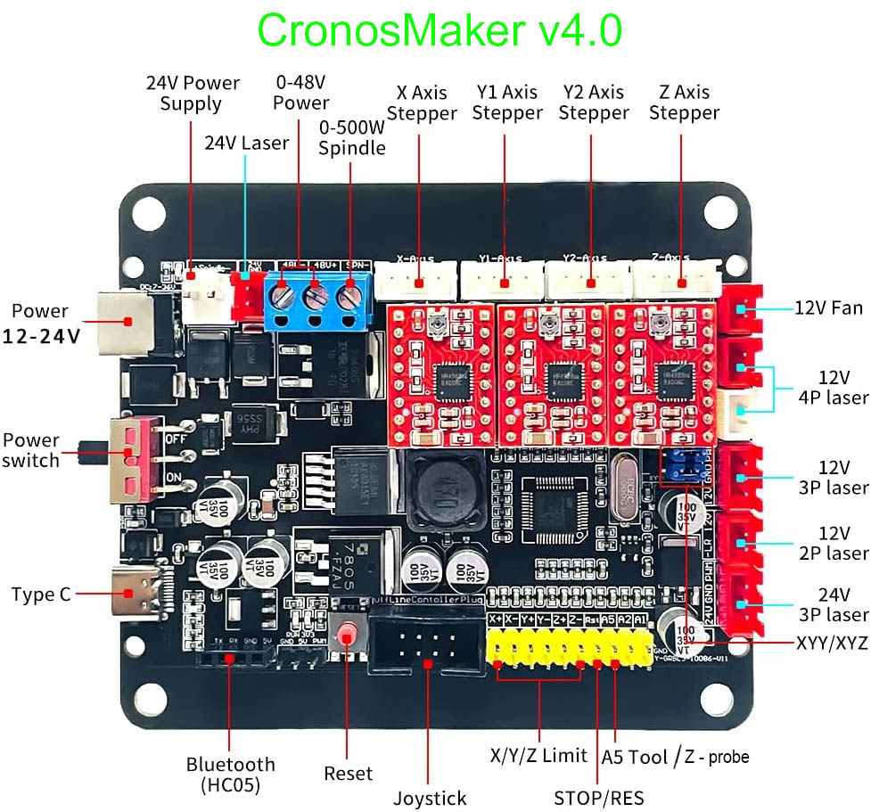

Контроллер такой
https://i.ibb.co/yFGHXSW5/Cronos-Maker-v4-0.jpg

Loghir написал(а):
Контроллер такой
Вы выкладываете картинки на такой хостинг, с которого их нельзя посмотреть. По крайней мере у меня ни на одном ПК из разных мест (офис/дом/работа).
Пишите хотя бы название. Или что мешает выложить здесь же на форуме это фото? И почему бы дополнительно не приложить именно фото ВАШЕГО контроллера в дополнение к картинке из инета.

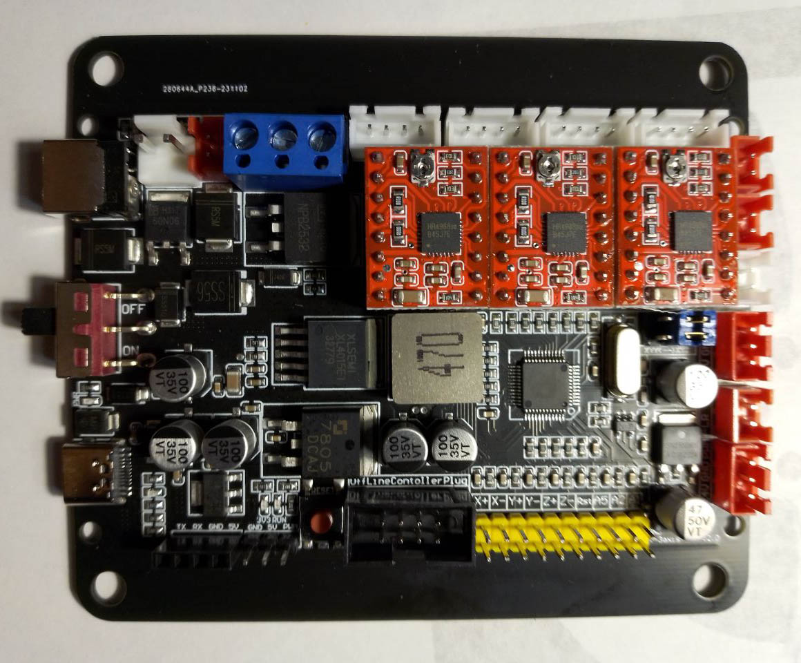

Как называется плата я не знаю: она никак не маркирована. Нашел в Сети такую же. На том сайте никакой инфы, типичные продаваны.
Системные требования удовлетворяет с избытком.
Драйвер STMicroelectronics STM Virtual COM Port поставил, неопознанных устройств не осталось. Мышь по-прежнему виснет...
http://upforme.ru/uploads/0009/00/75/23368/t143812.jpg
http://upforme.ru/uploads/0009/00/75/23368/t710290.jpg
