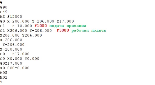

Спасибо большое за видео, как я понял он говорит тут за рабочую подачу и скорость шпинделя, а какая команда в G code отвечает за скорость врезания?
Доброго дня. В меню настройки есть настройка G кода. В этих настройках нужно установить чтобы скорости считывались с G кода..
http://upforme.ru/uploads/0009/00/75/12110/t15756.jpg

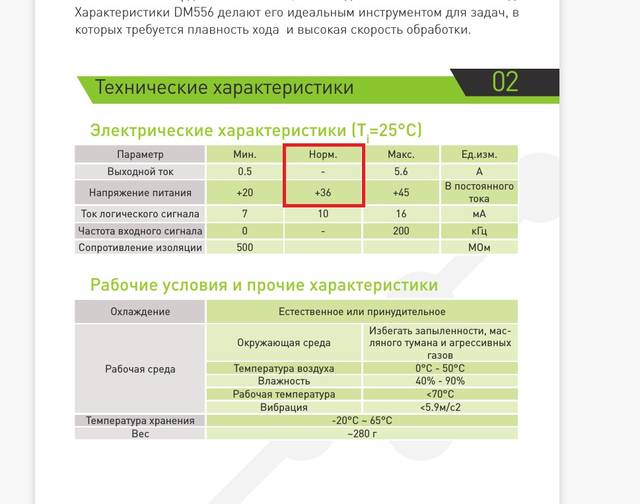

Подскажите пожалуйста. Драйвер шагового двигателя DM556 двигатель nema23 23HS7628 c максимальным током 2,8 А. Блок питания трансформаторный на 24 В. Двигатель работает только при установке тока на драйвере 1,4А. При установке тока 2.7 А происходит проскок и драйвер уходит в ошибку. Не могу понять в чем проблема.
http://upforme.ru/uploads/0009/00/75/12110/t807949.jpg
83
Буду пробывать увеличивать напряжёние. Спасибо.

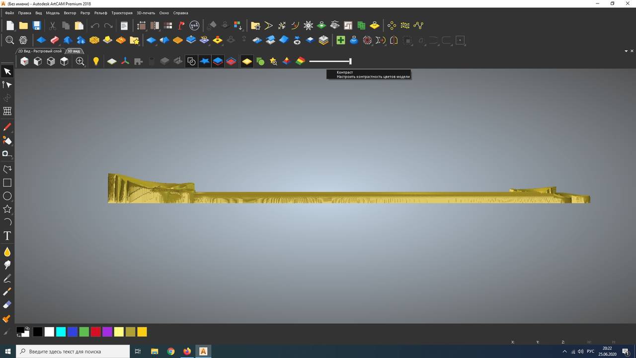

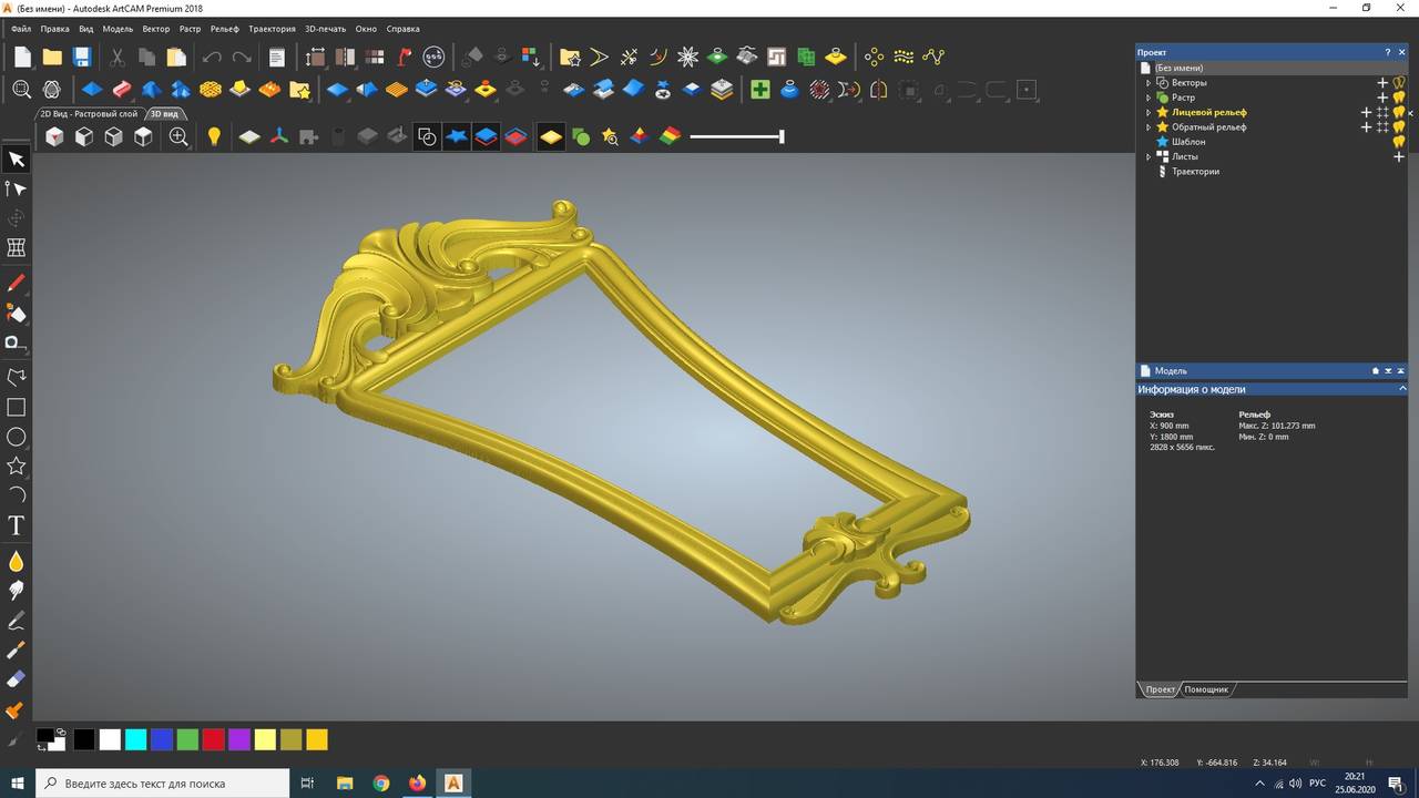

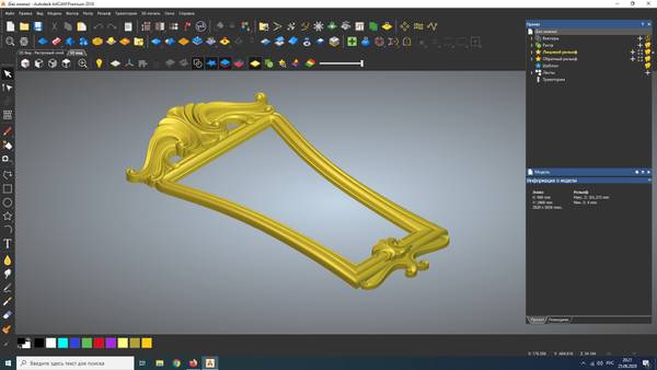

Пробовал сделать рамку для зеркала,получилась очень тонкая в нижней части. Подскажите что делаю не так?https://i.imgur.com/WfXIOIrm.jpg
https://i.imgur.com/mYeGgW3m.jpg
https://i.imgur.com/06hxaOpm.jpg
Может модель кривая что маловероятно, то сам стол кривой наверняка, вы жертвенный выравнивали? и сам станок выставляли по инклинометру, или проще говоря по уровню?
100
Не до конца понятна суть вопроса.
Вот Ваша модель
http://upforme.ru/uploads/0009/00/75/12110/t978365.jpg
Вот вид сбоку
http://upforme.ru/uploads/0009/00/75/12110/t922195.jpg
И в чем проблема?
