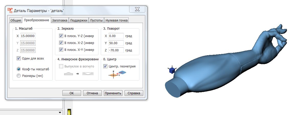

У меня тоже Дескпрото “зеркалит” модели,кто как побеждал это?

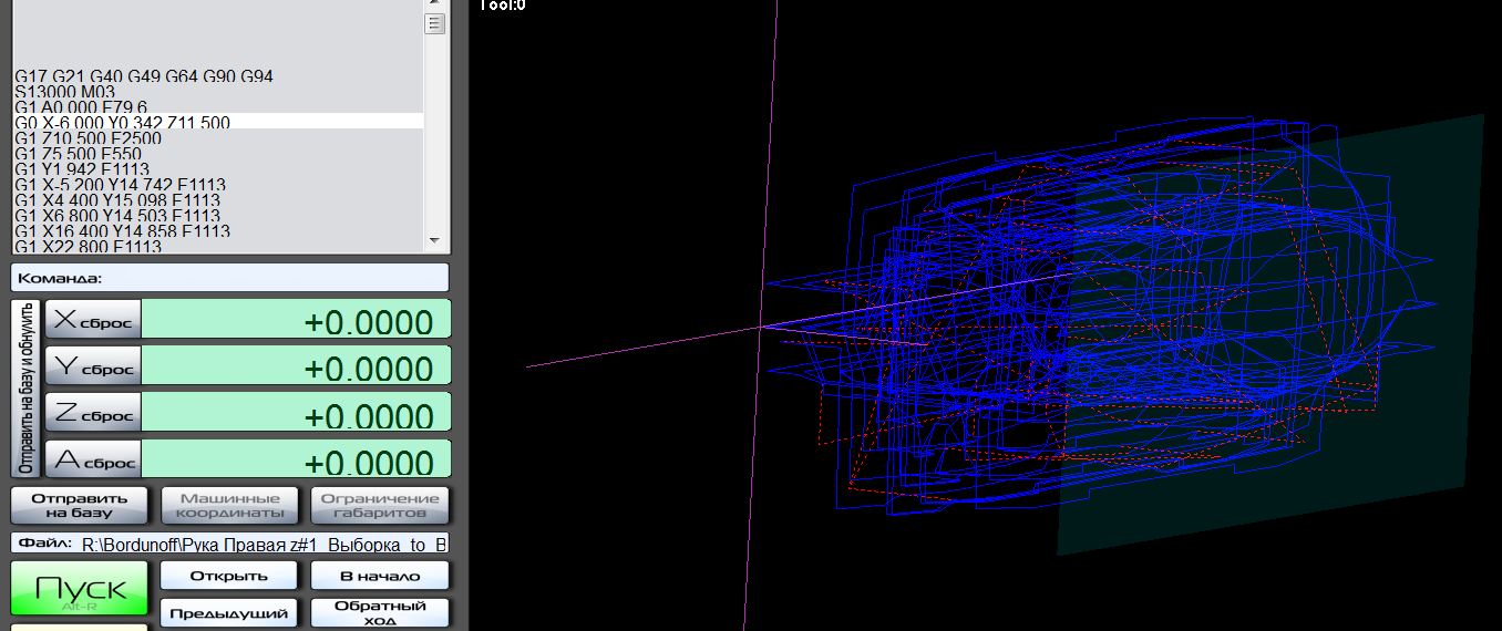

Коллеги- доброго дня. Кто нибудь сталкивался с таким : В проге рука левая, а из под станка она правая ???
https://i.imgur.com/Y67suK4m.jpg
106
два поста выше  :D
как побеждал
можно попробовать так
http://upforme.ru/uploads/0009/00/75/34284/t749957.jpg
107
Спасибо,предпологаю что должно получиться!

В дескпрото реально сделать горячий штамп? Простая гравировка, в общем-то, но так и не осилил. Пришлось арткам юзать, благо, там специально заточенная стратегия имеется.
не хочет(
https://i.imgur.com/rIZGdIIm.png
не хочет(
Когда создана деталь-не зеркалит,возмущается. Я заркалил модель до создания детали ( или операции).Потом сохранял как STL и вновь грузил уже отзеркаленную. И вправду чудо-УП пишет как на левую руку, а режет правую!  :crazy:
Вот теперь да,работает,хотя и "заковыристый" путь получается)
Вот теперь да

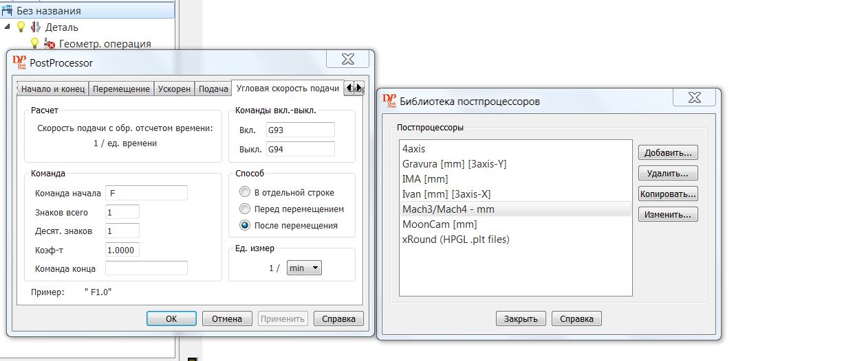

Подскажите, как добиться нормальной скорости вращения заготовки, если резать по спирали.
Черновая нормально отрабатывает. А чистовая спиральная, как черепаха.
Постпроцессор для Мача, 4-я ось без подмены.
поковыряться тут
увеличить коэфициент например
http://upforme.ru/uploads/0009/00/75/34284/t852880.jpg

Ребят, станок DirTec 1212B
Пульт A11
Подскажите пожалуйста, где можно взять постпроцессор для него и какие настройки нужны для DeskProto?
Отредактировано iNikita (02-02-2022 13:16:36)
175
Пульт A11
Чем mach3/4 - mm не нравится?

182
Не могу разобраться с постпроцессором, станок не понимает где у него поворотная ось.
Импульсы нужно менять на пульте? если на поворотке работаем?
183
Вы для начала расскажите на чем работаете,с подменой или нет?
На поворотной оси редуктор есть?

Ребят, подскажите пожалуйста, фрезерует на столе нормально из Арткама, а на поворотке из дескпрото зеркально, относительно оси x. фото прилагаю.
Что может быть не так?
https://i.imgur.com/zXg3566m.jpg
185
с этим в итоге разобрался
186
У вас какая ДП - 7.0 или 7.1?
Потому как встречалась 7.1, вот та при вставке модель на 180гр поворачивает.
Вроде начало у патрона, а на деле наоборот.
Обмотки можете местами на драйвере махнуть, как вариант
