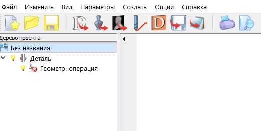

Доброго времени суток, я новенький во всём ремесле и тут мне дали самолично разбираться с DeskProto 7.1...
Посмотрел обучающие видео по обработке с двух плоскостей и начальной настройке всей программы,. Вроде всё получается, но самое главное - при нажатии на кнопку "Write NC-programm File" файл сохраняется ТОЛЬКО в формате .iso(это вообще что), а мне нужен ТОЛЬКО .cnc формат для дальнейшей работы станка(у человека с рутуба всё сохранялось именно в таком формате) Что делать? Как исправить? Информации в интернете по этому софту вообще вцелом мало. Очень прошу поделиться со мной этой мудростью, пожалуйста.

а вы не нажимайте на эти кнопки, а попробуйте нажать кнопку блокнота рядом с изображением принтера. Тогда у вас откроется УП в текстовом виде, и вот этот текст уже можете сохранять как хотите. Потом этот файл откроете в Мач или что у вас управляет станком. http://upforme.ru/uploads/0009/00/75/46967/t637994.jpg
