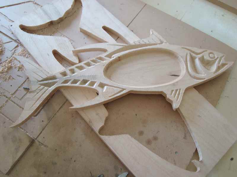

какой фрезой делать такую выборку в изделиях как тут http://1.bp.blogspot.com/_olj68mSusrQ/TQtuV9QnUII/AAAAAAAAAUg/xKb6YUn2IXU/s1600/2.jpg
и как называется такая фреза? (v-carving на ибее не могу найти)
скорее всего типа такого что то.
http://i5.pixs.ru/storage/6/4/9/thumbs1eba_4643835_3997649.jpg
Ищется по "v groove bit"

а как она называется ?
V-образный гравер http://www.gravman.ru/tools_7_1.htm
Тут явно несколько фрез использовано, выборка в середине и обрезка точно не гравером сделана
ну... меня интересовало именно как внутренняя часть вырезается.
а какой тип обработки выбирать в арткаме ?
Внутреннюю часть по пласте можно снять фрезой с прямым концом, а по краям уже конусом
Разкрой по контуру: End Mill D6 мм, обработка вдоль векторов или 3Д обрезка.
Внутренняя выямка той же фрезой, черновая обработка по Z внутри выбраных векторов (овала) растр.
Чешуйки, глаза и т.д. - гравировка по средней линии V-Bit 32 mm 120 degree c включеной функцией ограничение максимальной глубины.
Общее время всех обработок - минут 8-10, при условии, наличия в ЧПУ системы автоматической смены инструмента (дольше вектора рисовать).
