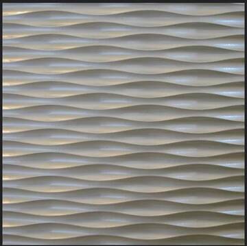

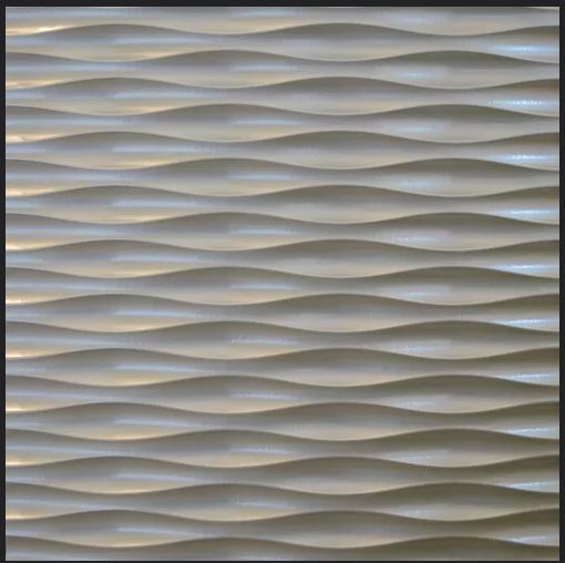

подскажите как сделатьhttps://upforme.ru/uploads/0009/00/75/7104/t259973.jpg
1. По средней линии
2. Нарезка канавок.
Да, поддержу.
Либо по средней в два прохода, либо кривая в плоскости XZ или YZ в зависимости от расположения на станке, в один проход.
И треитий способ, долгий, по 3д модели )).
Отредактировано 4dwood (25-11-2025 11:37:59)
Всё спасибо нашёл видеоурок.проще простого как оказалось
