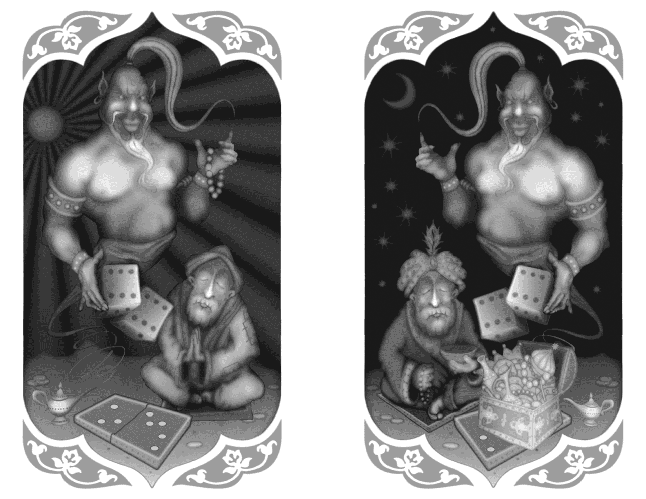

Один и тот же рельеф, но у каждого по разному получается.. вот и мой вариант исполнения
http://s3.uploads.ru/t/sqx8S.jpg
http://s3.uploads.ru/t/hLion.jpg
http://s2.uploads.ru/t/7Icwu.jpg
Красиво!

http://s5.uploads.ru/t/Uf4nj.jpg
Счет: 43 скачиваний.... 6 плюсов......
Отредактировано Robinnn (06-10-2013 21:01:19)
Понравилось, пригодилось или просто хотите сказать спасибо  -  ставим "+".
