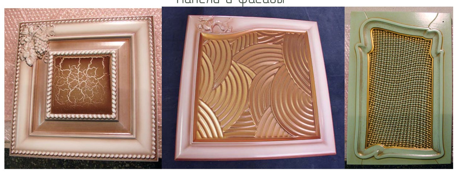

starsmoscow, скажите пожалуйста как Вы текстуру фрезеровали в крайнем справа фасаде?
https://upforme.ru/uploads/0009/00/75/34403-1-f.jpg
Имеется ввиду какими фрезами и в какой последовательности?
341
Пока ответа нету, я предположу что в центре вставка ротанг, фрезеровать такое невыгодно.
342
тогда попутно и еще вопросы:
виноград и дракончик - полиуретан или фрезерованные?
Аналогичный вопрос про косичку из левого крайнего фото.
343

Стыков на косичке не видно, думаю что фрезерованная, виноград модель с форума и если присмотреться то она перетекает во фрезеровку, полиуретаном так не сделаешь, думаю что и дракончик фрезерованный. Вообще я так понимаю, что эти фасады просто демонстрация клиентам своих возможностей.
347
Просто меня удивило что если левый фасад весь фрезерованный - то обработка на станке не меньше часа (на мой взгляд дорогой больно фасад получится).
Игорь, подскажите пожалуйста как быстрее всего косичку фрезеровать, какой фрезой?
