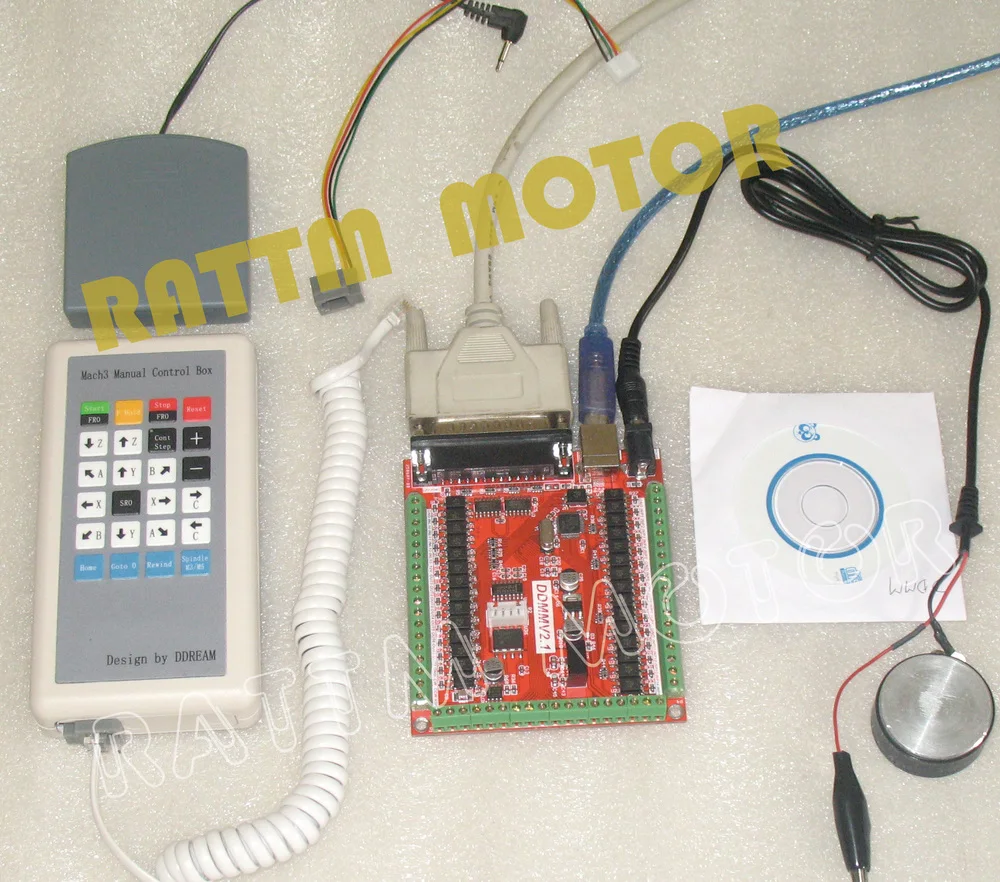

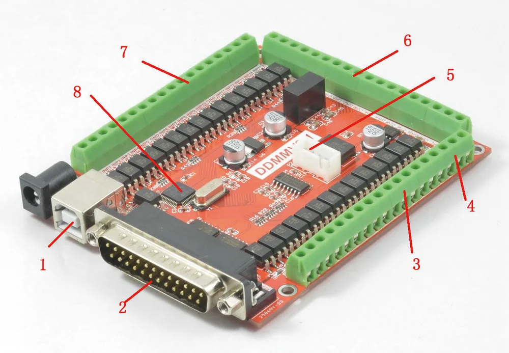

Usb контроллер
ЧПУ USB ручное управление ссылка нефрита деревообработка гравировальный станок 4 оси 3 оси USBCNC платы управления
технические характеристики:
интерфейсная плата была пересмотрена во много раз, в настоящее время является очень стабильным и надежным без внешнего источника питания, увеличить 5 В регулируется блок питания, с использованием активных кристалл, не появится программного обеспечения упала, шаг шагового двигателя, ноутбук батареи также может быть нормальной работы.
использовать 40 футов вставки строк одного микрокомпьютера чип, техническое обслуживание и замену.
любое использование HT3.96 разъем, проводка удобно.
3 выход направлена, есть прямой контроль реле устройства.
полная изоляция может управления инвертора.
внешний ручной интерфейс, it is convenient to take over the control box.
увеличить мощность самовосстановления страхования, защиты компьютера.
7 диодов, 10 электролитические конденсаторы, 104 конденсатор 7, 103102, 4700 P/250 В конденсатор два в целях стабилизации.
последняя версия программного обеспечения:
можно использовать плазму
вы можете использовать 3d-принтер
вы можете использовать человек экспортировать G код
функциональные (набор регулируется питания, инвертор управления скоростью вращения шпинделя, удобный проводка сиденья, внешние ограничения, внешний инструмент, внешнего происхождения. внешний I2C. внешние связи, внешнего аварийного, external reset, внешний реле, выходные инструкции, рабочие инструкции, кнопка сброса, кнопку обновления, удобно, easy to use, легко модернизировать, использовать без ограничений. цена низкая, диск имеет подробную информацию.)
1. Works на MacOS X (Snow Leopard 10.6.3) с виртуальной машины эмуляции Windows XP SP3
2. USB (V2.x) от КОМПЬЮТЕРА/Ноутбука под управлением Windows XP, Vista или Windows 7 (32 бит или 64-разрядная версия)
3. водитель Мотора контактный разъем выезда совместим с 10 контактный интерфейс с открытым исходным Кодом (Linistepper, PICStep)
4. контроллер работает с большинством шаг/реж шаговых и серво управления двигателем, доступных на рынке
5. буферный IO для достижения максимальной производительности
6. advanced алгоритмы интерполяции
7. start, стоп, приостановить и возобновить выполнение программы на вашем компьютере
8. standard RS274/NGC g-код (EMC2 совместимы)
9. advanced g-коды-G40, G41, G42 (Cutter Компенсация Радиуса) поддерживается
10. advanced g-коды-G43, G49 (Длина Инструмента Отводы) поддерживается
11. advanced g-коды-G54, G59.3 (Система Координат Происхождение) поддерживается
12. тестирование с SolidCAM, MasterCAM, ArtCAM, Vectric, CamBam, MeshCAM... генерируется g-код
14. profili 4-оси и 3-оси g-код поддерживается
15. импорт траектория из файлов DXF
16. import траектория от PLT/HPGL файлов
17. import траектория из файлов изображений
18. import траектория у Нк-drill (Excellon) файлы
19. импорт траектория из Гербер (RS-274X) файлов
20. toolpath моделирование
21. автоматическая процедура самонаведения
22. расширенный процедуры toolchange
23. автоматический инструмент измерения длины
24. экспорт траектория в g-коде
25. экспорт траектория в DXF
26. SDK (software developers kit) доступна
27.25 кГц максимальная частота шага
28.3 цифровых выходов (наводнение, туман, шпиндель)
29.12 сша минимальная ширина импульса
30. manual jog входа для всех осей
31. limit входа для всех осей
32. управления внешними устройствами с протоколом I2C
особенности:
вы можете работать на XP Vista, Windows, или 7 ПК с Windows 8 (32 бит или 64 бит Windows/ноутбук интерфейс USB (2.x версия))
может быть использован на рынке импульсный/направление шагового двигателя и серводвигателя
выход вход как высокую производительность буфера
расширенный алгоритм интерполяции
может начать, стоп, приостанавливать и возобновлять свой компьютер на выполнение программы
G RS274/NGC код (EMC2 совместимый)
поддержка расширенного g-кода-G40, G41, G42 (компенсация радиуса инструмента)
расширенного g-кода-G43, G49 (длина инструмента компенсации)

Если с этим контроллером нет смысла связываться, что тогда можно сказать по данному изделию?
6 Axis MachBreakout Board USB interface IO extension CNC Engraving Machine & hand controlled &tool sensor
DDMMV2.1, что название является сокращением от «Digital Dream Multiple input Mach3 карты Версии 2.1 " С ЧПУ системы mach3. эта карта предназначена на нашей Студии, Вам не нужно, чтобы добавить другого Оборудования, и вы может завершить преобразования сигнала от g-кода, чтобы движение шаговым двигателем управления. вы должны использовать как параллельный порт и usb порт на то же время. Эта карта совместима с большинством шаговых приводов и сервоприводов диски. и это идеальное оружие для замены mach3 параллельный интерфейсная плата.
1) Компьютер системные требования
базовая Конфигурация:
1) ПРОЦЕССОР: 1 ГГц;
2) Память: 512 МБ
3) 500 МБ Свободного места на диске
4) USB 2.0
5) LPT порт
рекомендуемая конфигурация:
1) ПРОЦЕССОР: 2 ГГц Dual Core;
2) Память: 2 ГБ;
3) 1 Г Свободного места на диске
4) USB 2.0
5) LPT порт
https://ae01.alicdn.com/kf/HTB1N39EGpXXXXc2XFXXq6xXFXXXi/200366116/HTB1N39EGpXXXXc2XFXXq6xXFXXXi.jpg
1. USB интерфейс связи, и блок питания на борту;
2. LPT порт для шаговых драйвер сигнала.
3. 8 выходов IO, оптоизолированный;
4. Spindle выходы сигнала;
5. Hand control box порт;
6. 6 оси шаговые dirver выходной сигнал;
7. 15 IO ВВОДА, оптоизолированный, It Can be configured to предел аварийной остановки и другие функции.
8. Использование чип STM32 как Мастер;
3) Подробные функциональные введение
а. рабочее напряжение входной интерфейс: 12 В;
B. рабочее напряжение выходной интерфейс: 12 В;
C. шагового двигателя управления выходной сигнал напряжения: 5 В;
ПРИМЕЧАНИЕ: отмечен как «Power» является потребляемая Мощность интерфейс, вы должны подключен правильно.
https://ae01.alicdn.com/kf/HTB1w1uSGpXXXXcBXXXXq6xXFXXXo/200366116/HTB1w1uSGpXXXXcBXXXXq6xXFXXXo.jpg
Спрашиваю потому что я в этом деле новичок и лишних денег нет, поэтому хочу приобрести то чтобы потом не покупать другое (для станка с полнофункциональными 4-мя осями),
или можете посоветовать что то другое - проверенное
Заранее спасибо.
Для ваших целей, я так понимаю,и этот контроллер не походит(для ноутбука по usb) .
  Управляется он не по усб, а точно так же, по параллельному порту. (внимательно читаем основные требования в компьютеру). Usb разьем на этом контроллере только для питания.
Ошибся...
Слил и посмотрел мануал. Есть управление по usb, плагин на диске в комплекте идёт.
__________________
Если хотите управления по usb(не самый помехоустойчивый кстати  вариант связи) посмотрите в сторону
USB smoothstepper.
Отредактировано Енот 1 (03-03-2017 16:46:19)
Ноутбук как один из рассматриваемых вариантов, можно и комп использовать, главное чтобы устойчиво все было
там вроде кроме usb  и LPT порт имеется
