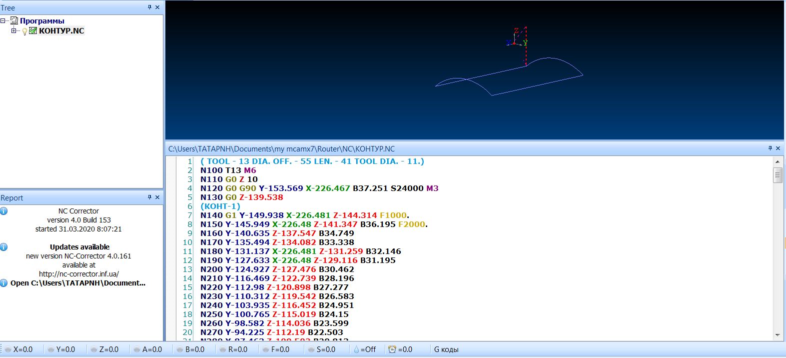

рисовал я как-то пост под такой станок для MasterCam :writing:
AXEL написал(а):
Сейчас же просят сказать на какой программе мы будем работать чтоб дать постпроцессор.
могу предложить Вам
итог: начинайте изучать MasterCam  :glasses:
