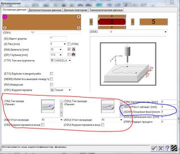

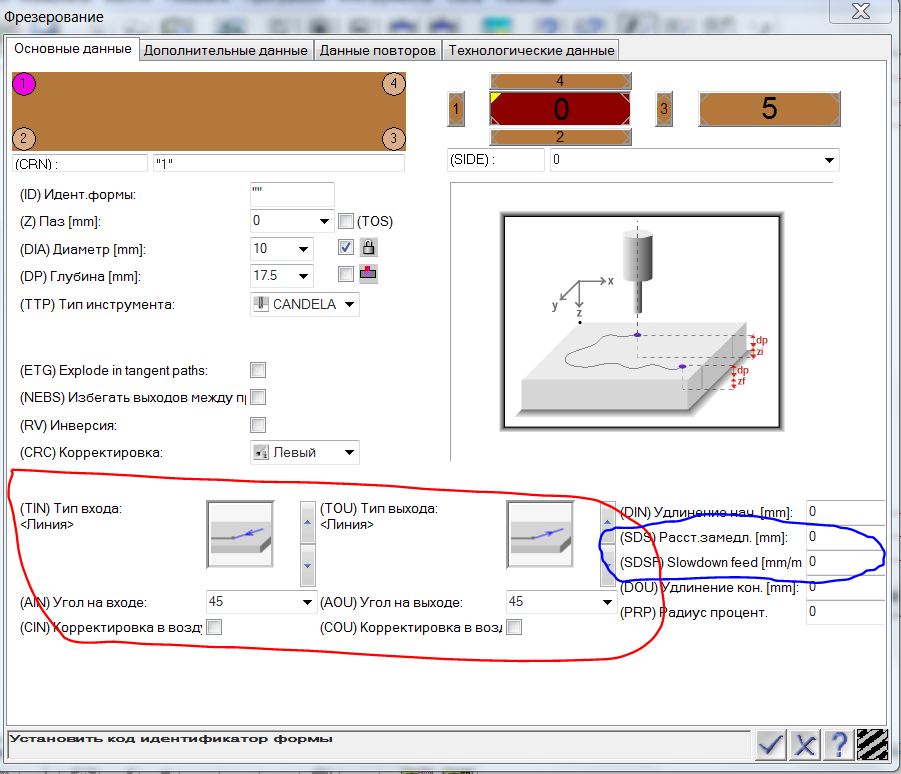

нет комрады - скорость (заниженная) может помочь в заломом - вот только на Biesse это нереализуемо "без бубна"
http://upforme.ru/uploads/0009/00/75/34284/t60011.jpg
тут колдовал?
