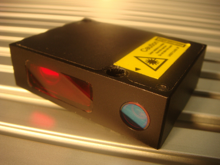

... меня терзают смутные сомнения...
это фото с немецкого сайта:
А вот наш рифтек:
Найдите пять отличий?
рифтек экспортирует свою продукцию много куда(со слов сотрудников и руководства завода)
Какая цена ? Где можно купить? Неужели немцы скопировали?
Это обыкновенный Riftek. Белорусы продают его не только под своей маркой. Мы тоже так делаем.

Насчет самому сделать....
ПРодаются такие лазеры на Ebay по 100$ ... в смысле сам лазер(коробочка) без интерфейса.... Как бы его пристроить можно было этот лазер к программе???
Ebay Keyence Laser
Отредактировано жукевич (09-07-2013 09:28:01)
