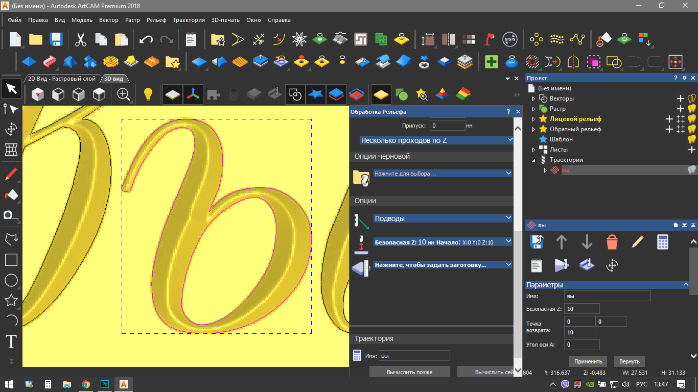

Здравствуйте, помогите разобраться почему траекторию не могу создать? Именно вот с этим вектором вместе, по отдельности он создает, но мне надо чтобы цельная буква чтобы была.
https://upforme.ru/uploads/0009/00/75/54195/t171744.png
Векторы закрыты и не пересекаются нигде, если была бы проблема в нем, то я бы не смог выполнить переход контура

Немного не понятно описание. Отсюда вопросы
Траектория по средней линии?
Все буквы режет, кроме одной?
Мнение: чудес не бывает. Проверьте еще раз вектор. И, если вдруг у вас уже глаз замылен, положите этот вектор сюда. Возможно стороннему наблюдателю проблема откроется. Либо подтвердится, что вектор не проблемный. И искать нужно в другом месте.
