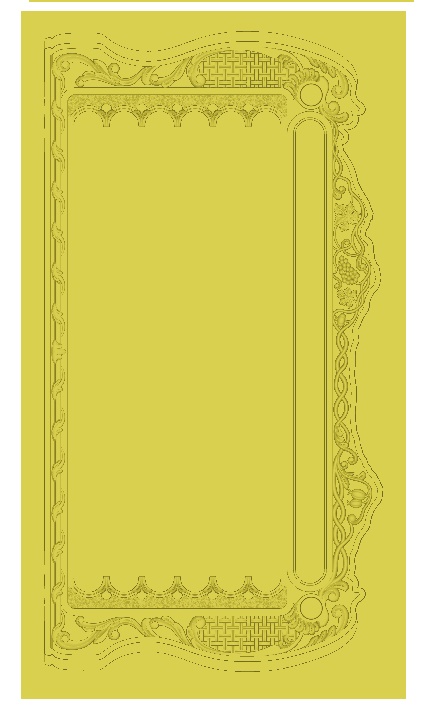

Хочу сделать нарды с гравировкой и V вставкой , но столкнулся с проблемой. Гравировка внутри короба. После вклейки вставок внутри все надо отшлифовать. Кроме как фрезой туда ничем не залезешь. Решение - сделать 2Д выборку по внутреннему контуру, но не получается отрисовать вектором внутренний контур. Может кто то знает как отрисовать границу рельефа внутри 3Д модели?
https://i.postimg.cc/yYGDVtzR/123.jpg
Вектор, создать, граница рельефа, использовать диапазон высоты.
я пробовал. ничего не получается
А нет, получилось. Спасибо
