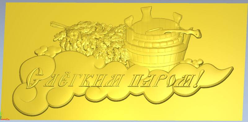

День добрый! Помогите удалить надпись с модели!
А модель то где?
Поделиться312-05-2021 16:03:00
Есть несколько способов. Вот мне пришло создать карту высот(чб полутоновое изображение), в фотошопе с помощью штампа, размытия и пальца затереть буквы, а потом опять поднять рельеф.
Поделиться412-05-2021 19:17:16
Ну обнесите вектором, убери рельеф с надписью, и поднимите свежий по надобной высоте в редакторе формы. По скрину видно, оно там и поднято.
- Подпись автора
Поделиться512-05-2021 19:21:21
Можно просто потереть инструментом "Размыть" (пальцем) и докорректировать инструментом "Сгладить" - это первое, что приходит на ум. Единственно, что нужно поработать с подбором усилия инструмента и размеров рабочего пятна инструмента.
Можно кривой Безье обойти буквы, затем обнулить рельеф внутри векторов, а потом поднять рельеф. Но без разглаживания, думаю, здесь тоже не обойтись.
Можно воспользоваться практически тем путём, который предложил выше уважаемый belorez - построить модель в оттенках серого (через "Модель-Создать изображение в оттенках серого"), где залить буквы оттенками серого равновысокими с окружающими местами.
- Подпись автора
Поделиться613-05-2021 11:03:06
Спасибо господа! Получилось!
