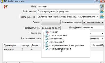

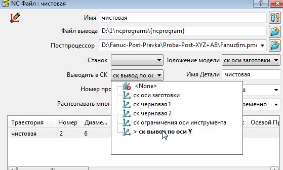

Для вывода УП по оси Y создайте ск вывод по оси Y поворот  на -90 градусов по Z.
[spoiler="Это равносильно"]G68 – вращение координат. Модальная команда G68 позволяет выполнить поворот координатной системы на определенный угол. Для выполнения такого поворота требуется указать плоскость вращения, центр вращения и угол поворота. Плоскость вращения устанавливается при помощи кодов G17 (плоскость XY), G18 (плоскость XZ) и G19 (плоскость YZ). Если желаемая плоскость вращения уже активирована, то программирование команд G17, G18 и G19 в кадре с G68 не требуется.
При действующей команде G90 центр вращения указывается абсолютными координатами относительно нулевой точки станка, если не выбрана одна из стандартных рабочих систем координат. Если выбрана одна из рабочих систем координат G54–G59, то центр вращения устанавливается относительно нулевой точки активной рабочей системы координат. В случае действующей команды G91 центр вращения указывается относительно текущей позиции. Если же координаты цент ра вращения не будут указаны, то в качестве центра вращения будет принята текущая позиция.
Угол вращения указывается при помощи R-слова данных. Формат для команды вращения координат обычно следующий:
G17 G68 X_Y_R_
G69 – отмена вращения координат.
И сам процесс вывода УП
https://upforme.ru/uploads/0009/00/75/3587/t398705.jpg

Ну это понятно, я так и делаю. Но без постпроцессора ничего не выйдет. Сейчас, мне скинули, посмотрю, что за он и как пойдет.

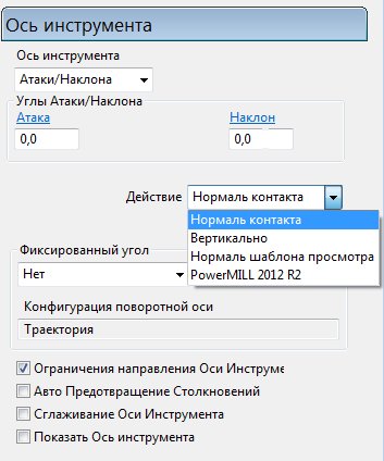

Может у вас указана нормаль контакт. Укажите нормаль шаблона.
https://upforme.ru/uploads/0009/00/75/3587/t932009.jpg
Странно, я вообще не нахожу такого пункта.

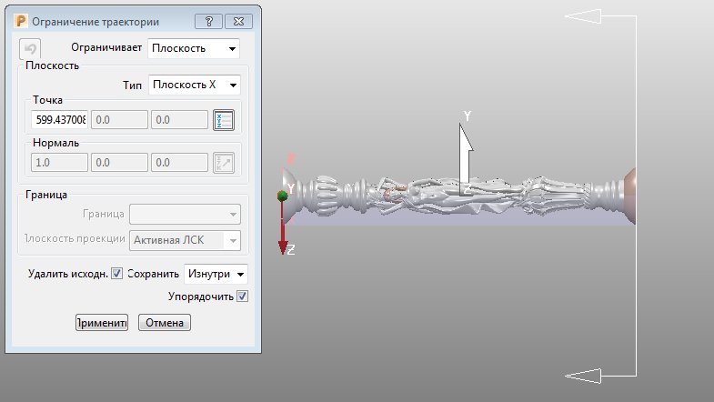

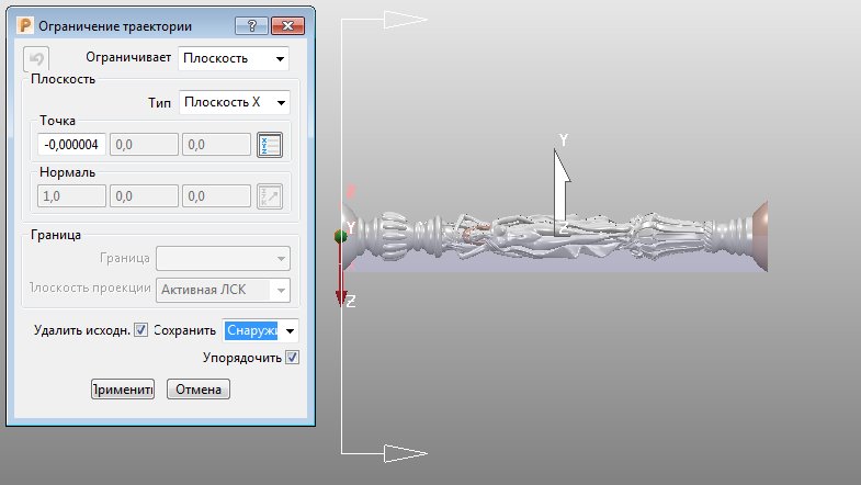

Приветствую . Извините, что не в тему ,но тема PowerMill 3 говорит мол публикация невозможна, ссылка устарела. Вопрос. При черновой обработке фреза всё время норовит залезть на пол диаметра за пределы длины модели. траекторию (теоретически) ограничивал, длину заготовки увеличивал ,Господа практики ,помогите.https://i.imgur.com/uQ99Pjem.png
Сергей Викторович Рад Вас видеть в добром здравии.
Как токарный по дереву точит ?
Вижу у вас  СК какое то ограничение прописано что вы там прописывали.
Все намного проще, можно указать курсором где или вписать в окне Точка
https://upforme.ru/uploads/0009/00/75/3587/t871539.jpg
https://upforme.ru/uploads/0009/00/75/3587/t627536.jpg
https://upforme.ru/uploads/0009/00/75/3587/t187349.jpg
Отредактировано NikolayUa24 (11-04-2021 12:13:43)
И я рад услышать вас, дай бог здоровья. С токарным пока не движется как бы хотелось (финансы поют романсы). "Ограничение" это от "Проекции кривой"-ограничение оси инструмента, к ограничению траектории черновой обработки отношения не имеет. Как вы подсказываете -  делал ,будет ли толк на практике??? Пока делаю уменьшенные (масштабированные) модельки в "поворотке", терпимо а если размер ножки будет реальным - жалко фрезу.
