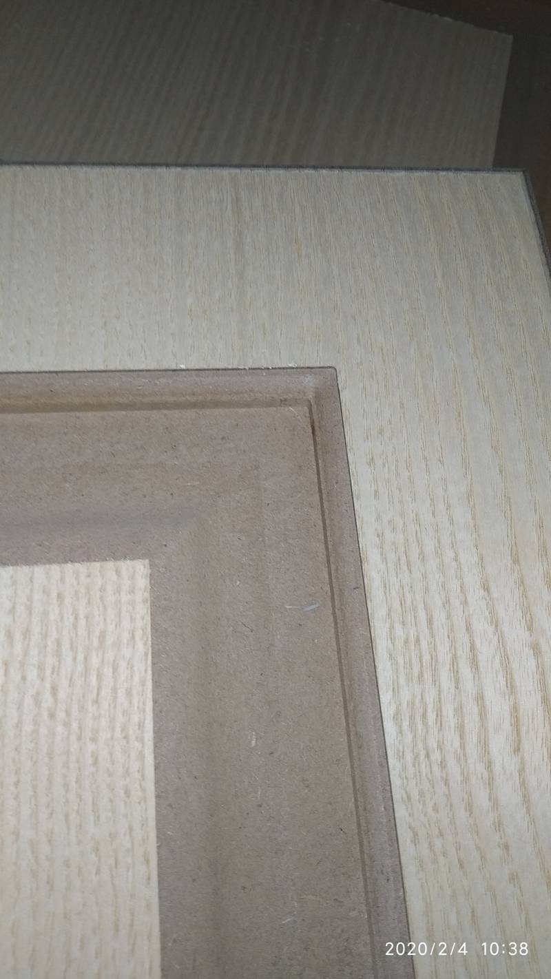

OverDraft написал(а):
Всем привет ,можно ли дорабатывать углы как в Artcam ?
Можно :tired:
только зачем "столько мучений"? просто две фрезы R5+d3 (даже можно 2мм использовать). и играть высотой r5 - ниже-выше
https://upforme.ru/uploads/0009/00/75/34284/t90620.jpg https://upforme.ru/uploads/0009/00/75/34284/t32334.jpg https://upforme.ru/uploads/0009/00/75/34284/t97586.jpg
никаких "выдавливаний" и 3d гравировки.
если только клиенту посчитать фасады "золотыми", то тогда конечно дааа  :cool:
Отредактировано TATAPNH (04-02-2020 12:27:39)

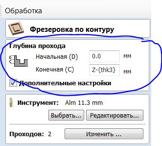

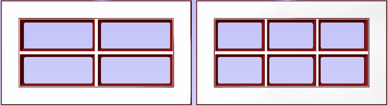

заделал мастер "Рамы".
https://upforme.ru/uploads/0009/00/75/34284/t58190.png
Налетай версия для Aspire 9 и ниже
Обновлено. внутренние окна с учётом фрезы и глубины реза. для Aspire 9 и ниже
в архиве также настроенны фрезы по векторам (.ToolpathTemplate) и переменные (DocVars) для упрощения работы. их просто импортировать в "Правка-Переменные"
Отредактировано TATAPNH (28-02-2020 17:08:32)
Налетай
а крестик то не равномерный
Отредактировано dennes (13-02-2020 20:55:44)
812
отправь условия при которых так получается. у меня всё нормально
P.S. версия Аспайра какая? в 10ке может "буянить"
P.S.S. так и есть - для 10ки не подходит пока
версия для Aspire 10
Отредактировано TATAPNH (14-02-2020 09:01:17)

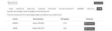

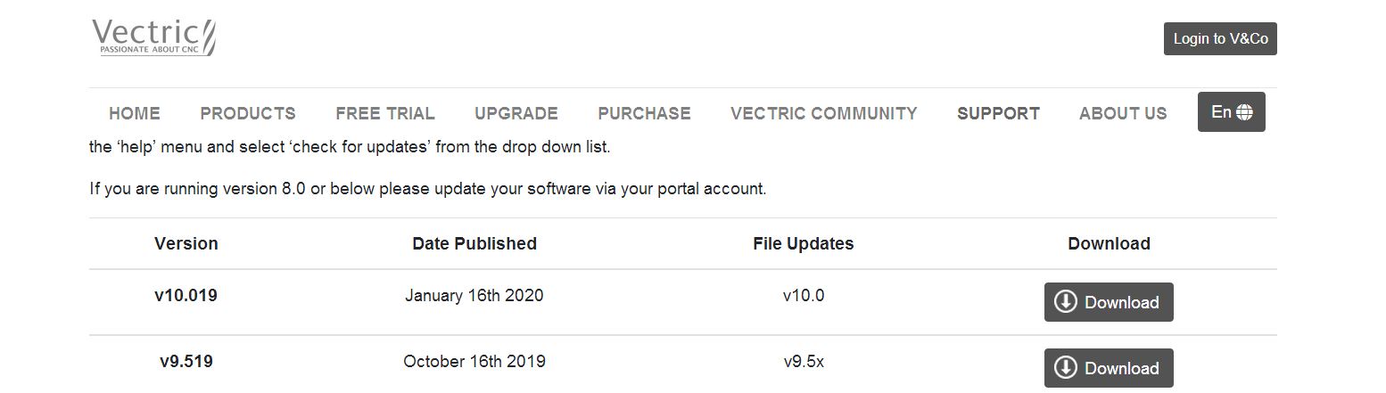

вышла обновка Aspire_patch_to_v10021
856
официально не видно, но закачкавозможна
https://upforme.ru/uploads/0009/00/75/34284/t37135.jpg
857
официально не видно, но закачка возможна
Да похоже оно косячное у них получилось чего  то они слились очень  быстро с ним, видно что то пошло не так и на своем форуме распинаются в извинениях что накосячили т.к. полезли ошибки при запуске....
:O
Отредактировано karrde (11-04-2020 16:53:10)

Вариант А:
после запуска портативки - из Aspire запустить - "Установить новый мастер" (по умолчанию все мастера в папке c:\ProgramData\Vectric\Aspire\V9.5\Gadgets\ - в настольной версии просто скопировать их (.PNG / .LUA / .HTM) в папку)
Вариант В:
попросить комрада natsvin включить их в сборку
как пользоваться переменными

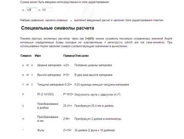

ищите тут C:/Program Files/Aspire 9.5/Language/RUS/Help/Docs/Help/Aspire.html
https://upforme.ru/uploads/0009/00/75/34284/t40295.jpg https://upforme.ru/uploads/0009/00/75/34284/t691224.jpg
Отредактировано TATAPNH (18-06-2020 12:39:48)
876

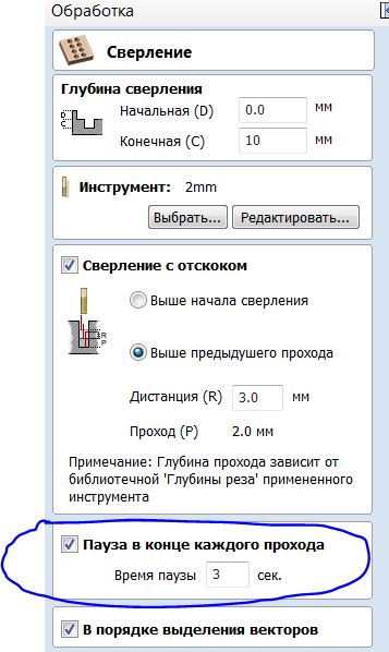

вопрос - у кого-нибудь появляется эта функция в УП
не обнаружил я там пауз никаких
Отредактировано TATAPNH (29-06-2020 12:24:55)
880
Появляется G04 P5.00 (при паузе в 5 секунд).
Устанавливаем "отскок", между проходами будет пауза.
881
ставил по всякому по разному, но попробую ещё раз
раз есть то должно быть
какой ПП пользуете?
P.S. чудеса. попробовал на стандартных Fanuc и GCodes в 9.518 и 10ке - нет пауз!
Отредактировано TATAPNH (29-06-2020 12:22:05)
882
разобрался
необходимо прописать это в ПП
в variables
VAR DWELL_TIME = [DWELL|A|P|1.0|1000]
и вкатить
+  Commands output for a dwell move
begin DWELL_MOVE
"[N] G04 [DWELL]"
883
