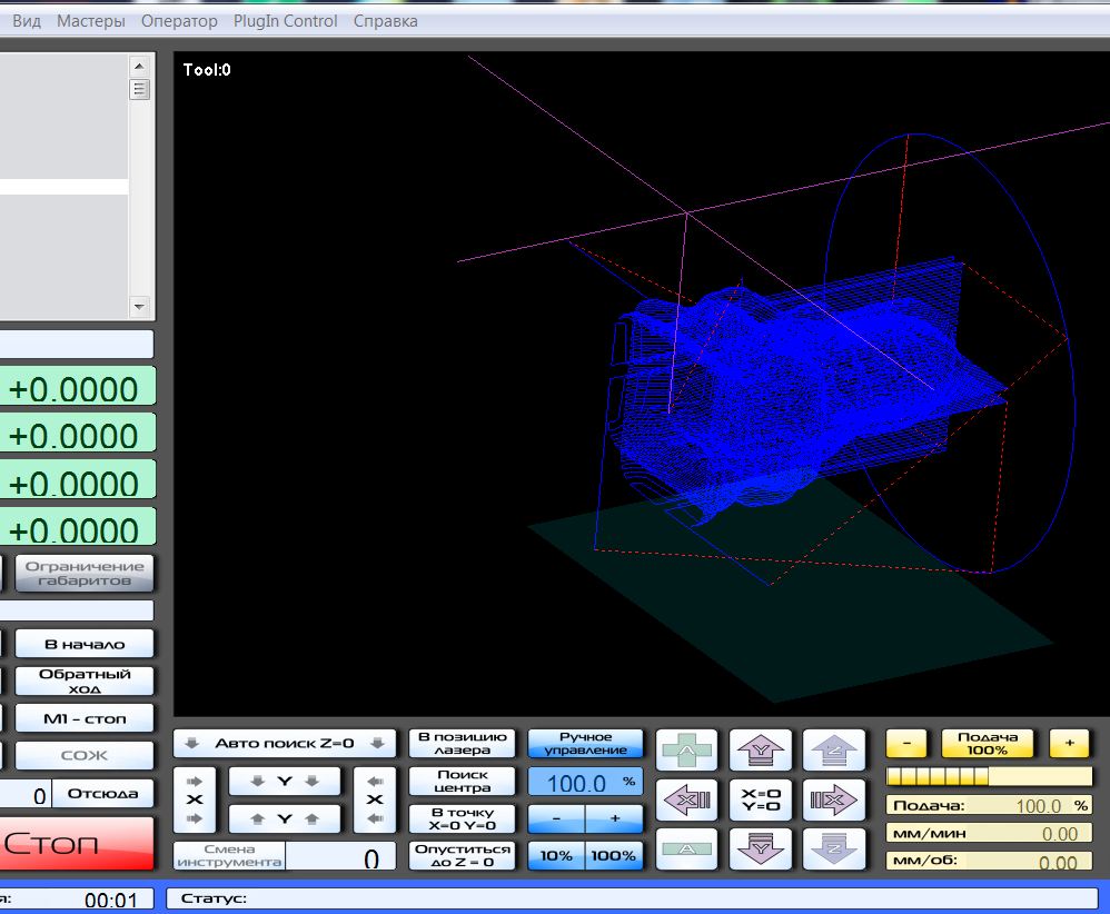

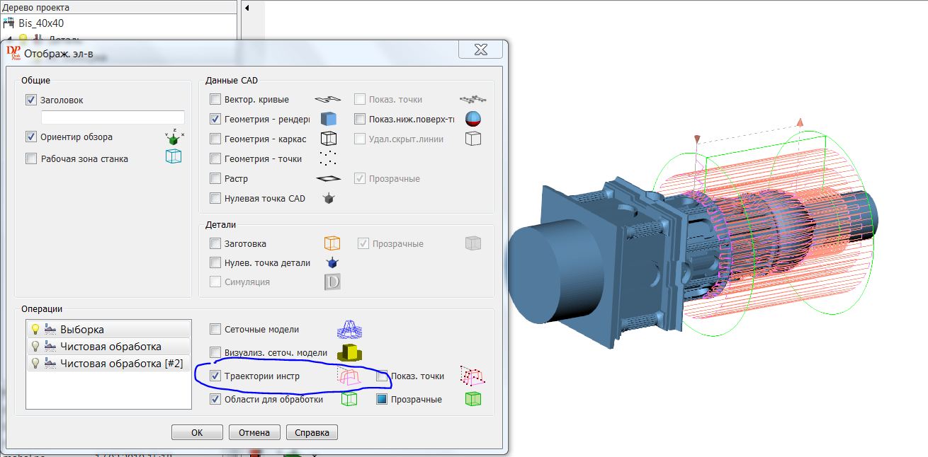

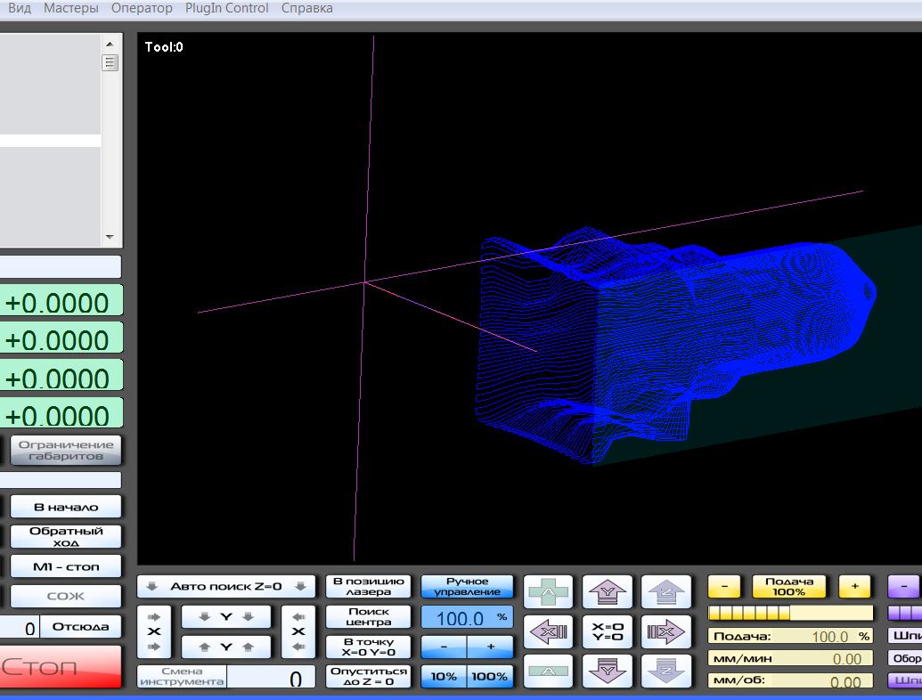

Как и в 6й версии не могу победить поворотную ось, винтовая обработка работает, однако скорость вращения падает до черепашьей, и с чем это связано понять не могу никак.
При резке по оси Х и поградусном довороте оси А, все работает корректно, нормально, а вот заставить заготовку вращаться с нормальной скоростью увы..
И еще, тему по Дескпрото 5 пролистал на досуге от начала до конца, не нашел пояснений, что значат коэффициенты угловой скорости, ускорения..
Методом наугад поставил коэффициент угловой скорости 10 вместо 1, ось стала вращаться не на порядок, но раз в 5 быстрее..
Кто может объясните про них или ткните носом где прочесть.

визуализацию УП от deskproto ( поворотная ось в проге не имеет визуализации ? )
B0XA написал(а):
Kak вариант: CIMCOEdit, NC Corrector
ЗАРАБОТАЛО!
обе хороши, но ни одна не покажет круговой 3D расклад - в зависимости от подменной X или Y - будет "плоская гора" либо "поле гор" :D
я смотрю (ну когда совсем интересно) в MACH
https://upforme.ru/uploads/0009/00/75/34284/t45124.jpg https://upforme.ru/uploads/0009/00/75/34284/t50059.jpg
93
Так и есть-"горочки" :'( . пожалуйста-подскажите-что нужно в маче сделать,чтоб так видеть ДП файл? Как мне научить его видеть поворотку от ДП? Я пока не разобрался-подменить ось Х на ось А,(а как это делается, где и что переключаем?) или подключить 4-ю ось? ( может таких заказов много не будет, не хочется переделывать "черный ящик"-ставить 4-й драйвер и т.д.,тем более что выходные пины кажется все в заняты). До этого работал на поворотке с подменой Х, а теперь прям растерялся. если тема не та, пусть админ перенесет пожалуйста, очень нужен ответ . Заранее благодарю.

На последних шагах перерезает заготовку пополам и все тут
это можно обнаружить и без визуализации - включите просмотр траекторий и поищите "вашу беду" - потом разбирайтель где "косяк" :glasses:
https://upforme.ru/uploads/0009/00/75/34284/t169685.jpg
Отредактировано TATAPNH (27-04-2020 14:30:22)
100
Благодарю, коллега. На данном этапе так и пытаюсь. Просто привык в Вектрике-сделал УП, ( в т.ч. и для поворотки ),тут же посмотрел-если что не так-тут же подредактировал. Но Вектрик не видит модель ниже оси вращения-из за этого вся эта волокита с другими прогами. Ну вот как тут разберешься с этими траекториями от DESKPROTO ? :::  %-)
