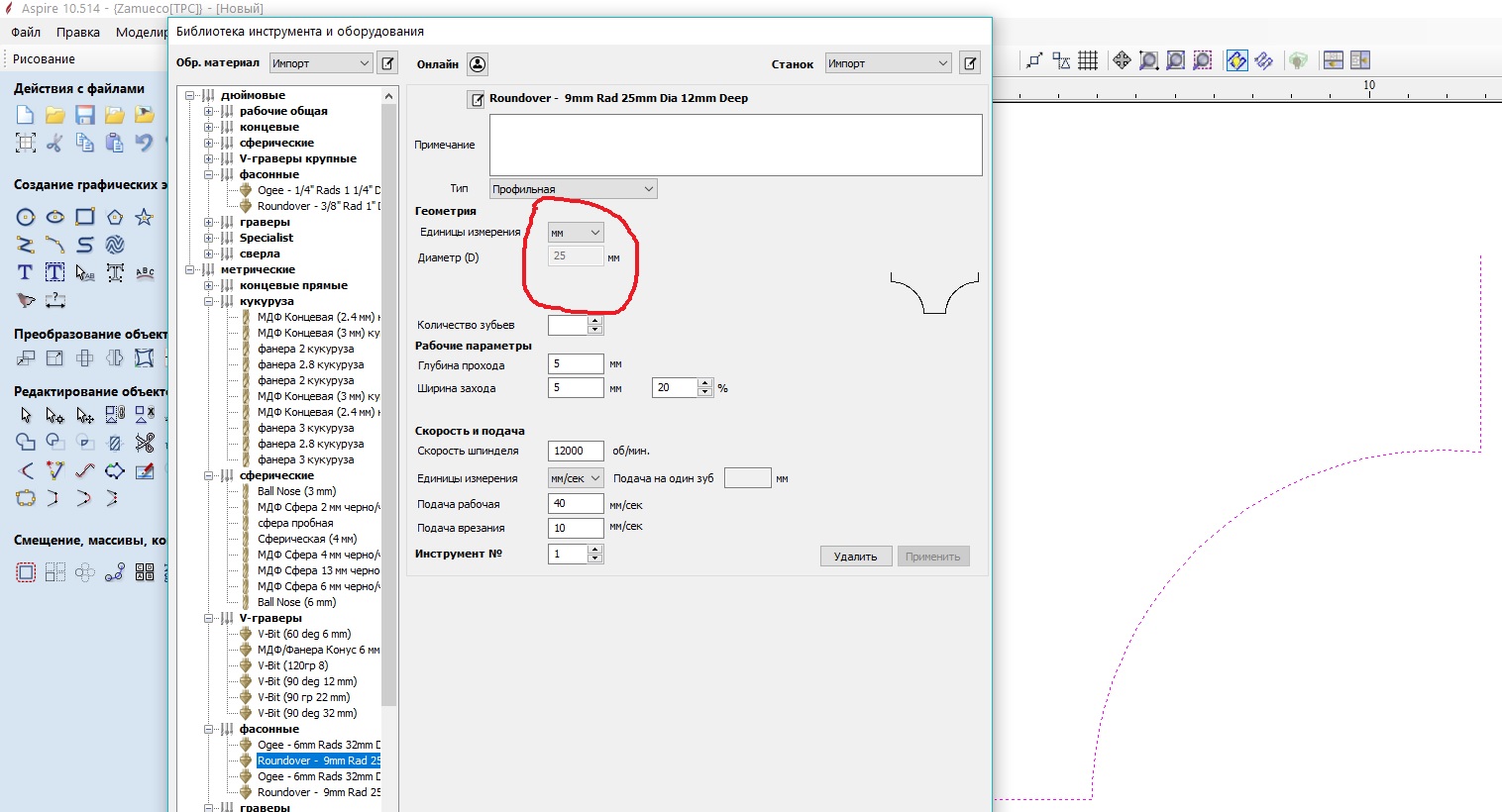

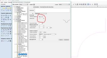

Кто научит, как создать в библиотеке инструментов новую фасонную фрезу?
В справке пишут:
"Добавление режущего инструмента в библиотеку инструментов является очень простой процедурой. Перед открытием библиотеки инструментов нарисуйте для точного масштабирования правую сторону геометрии режущего инструмента в 2D окне. Используйте инструменты редактирования узлов для создания дуг и кривых и т.д.
Рисуйте только правую сторону геометрии фрезы до нужного размера и масштаба, как показано на изображении ниже. Форма может быть комбинацией линий, дуг и кривых Безье.
Выберите вектор и создайте новый инструмент. Затем установите его тип. Выбранная геометрия будет импортирована, а профиль отобразится в окне.
Дайте фрезе понравившееся имя и введите параметры резки - скорости и подачи и т.д.
Нажмите кнопку Применить, чтобы сохранить новую фрезу в списке библиотеки, чтобы её можно было использовать в любое время
Ничего из вышеописанных действий не выходит.  Рисую профиль, но он никуда не вставляется... А если я просто копирую одну из двух имеющихся в списке фасонных фрез, то в окне редактирования её параметров я даже не могу изменить диаметр https://upforme.ru/uploads/0009/00/75/46967/t691833.jpg
Что я делаю неправильно?
1210
В справке пишут:
"Добавление....
.....чтобы сохранить новую фрезу в списке библиотеки, чтобы её можно было использовать в любое время."
Рисовать вектора профиля фрезы нужно 1:1 как выглядит ваша фреза.
Можно нарисовать полностью как выглядит а потом разделить и отсечь левую сторону а правую использовать для создания профиля,
И вполне возможно что то было пропущено в последовательности действии а так чисто пример на аним. гифке ниже
https://i.imgur.com/9VJzmSpm.gif
Отредактировано karrde (14-10-2021 12:03:53)
1211
делал всё по инструкции. получалось
