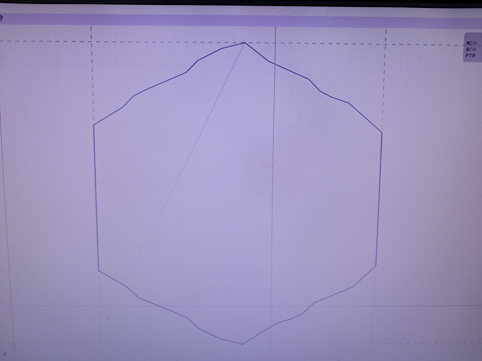

https://i.imgur.com/BKKt4Iel.jpg
Если бы дело было в отсутствии перпендикулярности луча к столу, то это выглядело бы как-то так:
https://i.imgur.com/jQ10L9Gl.jpg
Я бы предположил, что такое возможно при резке материала большей толщины, чем эффективная фокусная глубина. Фокусное расстояние у линзы 50 мм, соответственно фокусная глубина около 2мм. Но и при резке 2мм шпона ситуация с торцами такая же. Дистанцию от сопла к материалу, естественно, выставлю как положено. Линза в трубке стоит выпуклой стороной вверх. Не знаю на что и думать?
Единственные предположения, что т.к. станок маломощный (гравёр 40 Вт) и компрессор у него слабенький, штатный, то может луч пока дорезается до низа материала, вверху зона реза успевает расшириться из-за недостаточного обдува? Поэтому и получается такой скос трапецией?
Отредактировано CNCshnick (25-02-2021 02:25:58)

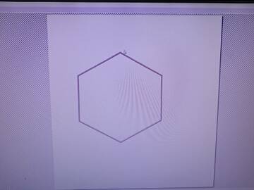

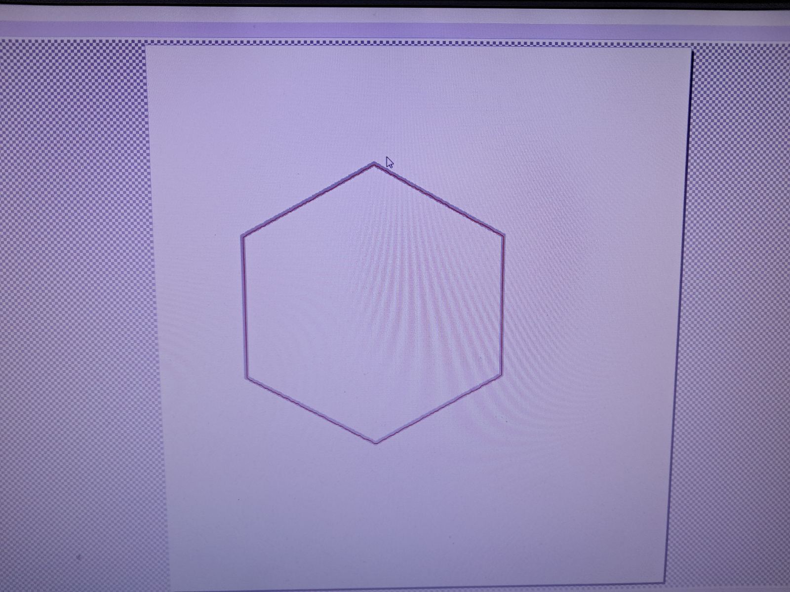

Подскажи почему может резка и гравировка расходятся при резке? Сердце должно быть в цифре 19
Ruida 6445
В файле все ок.
Когда отправляешь на станок, то на экране станка тоже все норм.
https://i.imgur.com/Za4Xf4Zm.jpg

Разобрался если кому пригодится нужно снять галку:https://i.imgur.com/4MlR7Nwm.jpg

Oleg2la написал(а):
Фотке приложил.
это могут только сознательно зарегистрированные граждане :D
850
Oleg2la написал(а):
Друзья!
Но при запуске реза чего угодно - появляется какой то паразитный, второй луч в левом верхнем углу каретки.
Причём уже сто раз проверил, при нажатии на имульс во время юстировки в статичном положении эта скотина не появляется. Когда запускаешь рез хоть какого квадратика - выползает эта сволочь и начинает греть каретку. При этом режет нормалды, те есть основной луч и вот этот паразитный.
Заранее спасибо, Олег.
Пост написан 25-09-2023 22:50:02
Тут все очевидно -  внутри луч краем цепляет сопло , по этому каретка греется и отраженный луч появляется. Юстируйте тщательнее.
Я бы сначала выставил точно горизонтально станок, потом так же трубку, затем свел бы  ось трубки и центр третьего зеркала в одну плоскость и потом начинал юстировку. В процессе хорошую помощь окажет лазерный уровень, все будет видно куда и что крутить.

Всем привет! Вопрос тем кто юзает lasergrbl. При импорте растра и функции centerline почему так уродует изображение? Как побороть? И это еще лучшее что могло быть, а так обычно из квадрата круг делает или овал, разрывы итд.. Притом что в предпросмотре все окей +-б а в гравировке такая дичь..
https://upforme.ru/uploads/0009/00/75/44597/t726519.jpg
https://upforme.ru/uploads/0009/00/75/44597/t109629.jpg
Отредактировано tonks (19-01-2025 22:08:34)
