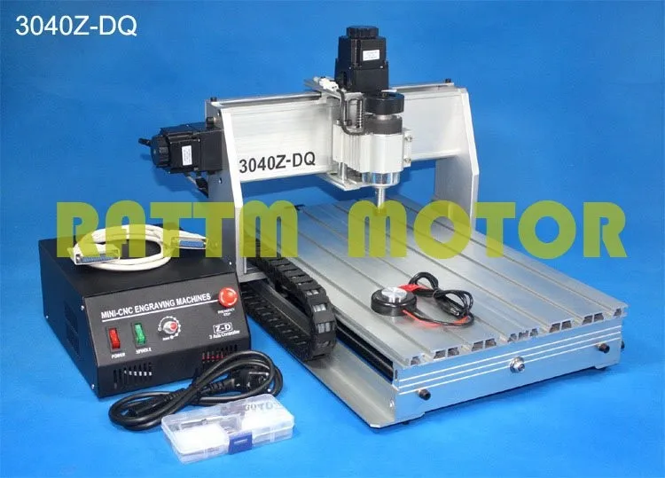

Использую примерно такой станок
https://ae01.alicdn.com/img/pb/449/926/708/708926449_534.jpg
Там стоит примерно такой же. Шума на мой взгляд много, в квартире использовать затруднительно. Но шум только при обработке, на холостом ходу он гораздо тише пылесоса.
