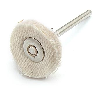

Была идея после чистовой обработки пройтись такими "вениками". То-есть вставить в шпиндель, создать УП как для чистовой обработки шаром с шагом 15-25 %, от диаметра подвести к заготовке чуть ниже длинны ворса и вперед. Теоретически должно получиться.
                                      http://s4.uploads.ru/t/9MB5K.jpg                      http://s5.uploads.ru/t/IrtYO.jpg
Это технические. Они бывают с ткани жесткой и мягкой и из проволоки жесткой и мягкой. Стоматологические имеют больше вариантов. Разной жесткости, разнообразный синтетический ворс и тд. Диаметр хвостовика 3.175, цена копеечная.
Попробую - отпишусь.

дмитрич написал(а):
Попробуйте,вот такие еще щеточки есть,прекрасно подходят для рельефа:
Классная штука!
Резал икону Богородицы, материал береза, весь рельеф только этой штуковиной отполировал.
У меня щетка белого цвета была.
