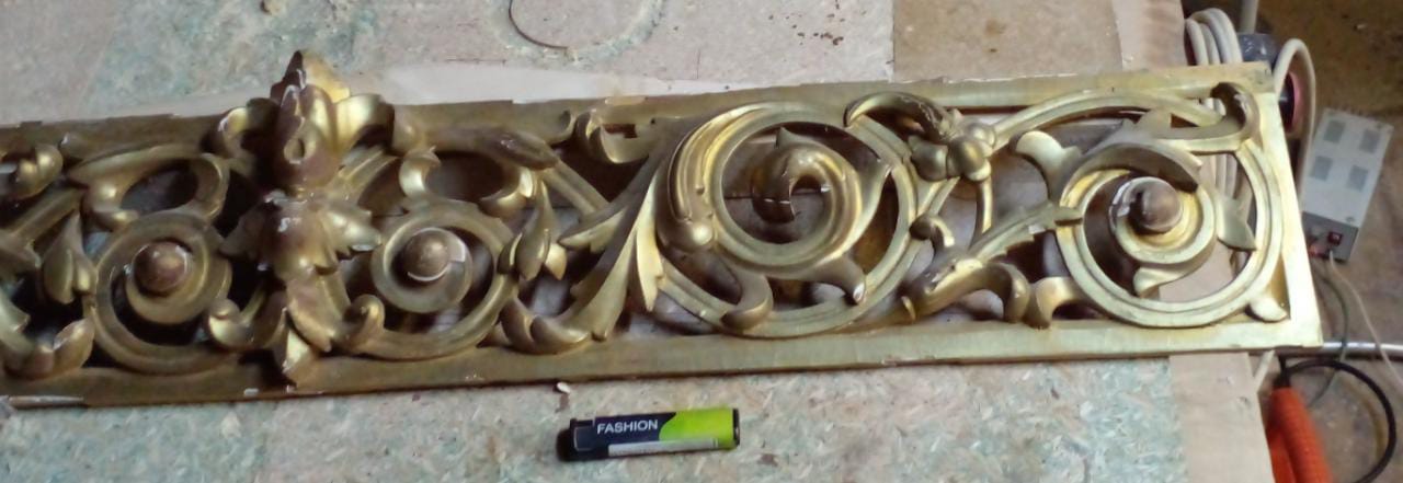

    Тоже планирую изучать программу. Если знаете что то полезного для новичка, прощу поделится ссылкой
    Если сможете сделайте урок моделирования вот это.
    http://sa.uploads.ru/t/6kZRw.jpg
    Читай правила
Самое первое это официальный мануал , чуть позже ссылку дам , по подобному орнаменту урок и запишу , точнее это получится серия уроков

Уважаемые коллеги-Доброго вечера!
Есть готовые образцы резьбы с иконостаса дореволюционной работы. Так как о реставрации деталей говорить не приходится-требуется изготовить новые детали по образцу старых. Может ли кто нибудь оказать помощь (платную) в отрисовке 3D моделей имеющихся фрагментов? Их немало, на фото только один из образцов (тябло). Фото с разных ракурсов с указанием высот в актуальных точках орнамента предоставлю.
https://upforme.ru/uploads/0009/00/75/21723/t97733.jpg
Перевести50
Здравствуйте. Работаю в 3дмаксе. Подобные вещи моделировал. Нужны качественные фото с размерами. Вот недавно по картинке делал изголовье кроватиhttps://i.imgur.com/aX4SG46m.jpg
