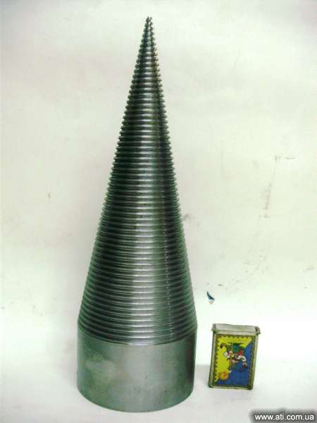

Дровокол - я думаю нашим сельским участникам форума будет несложно изготовить и применять у себя в хозяйстве.
Кто что еще интересное знает - делимся опытом :)
Отредактировано Energizer (15-09-2011 14:40:08)
а как же разминка с топором? :)
интересно как этот аппарат справляется с сырыми чурками? судя по видео чурбаки сухие.
и еще вопрос: этот "шуруп" был готовый? (может с какого оборудования) или самодельный?
если готовый то с чего? если самоделка, то раскажите из какого металла сделан, ведь если сделать из обычного прутка, то врятли он долго проходит. и еще, если можно, выложите фото "шурупа" чтобы посмотреть нарезку поближе.
"Шуруп" естественно заказывается у токаря. просто насадка на вал. Чем лучше отполирован - тем легче вход в чурбаки - ну и шаг резьбы естественно влияет либо на мощность либо на время :)
Из стали наверное, но я думаю и бронза неплохо справится :)

Лет етак 20 тому назад изготавливал сам  такие дровоколы. На конце конуса делал резьбу с шагом побольше, чтобы лучше затягивала и чуть закалял.  Пробовал разные варианты установки. Ставил сначала прямо на электромоторе с дополнительной защитной шайбой - смертельная штука я вам скажу. Мотор должен быть хорошо укреплён и чурка прижата к упору иначе как провернёт…Видел как одному экспериментатору по руке попала. Проблемы появляются, когда хочется расколоть что то мелкое.  С дополнительной осью как на примере лучше всего. Появляется возможность подрегулировать обороты. Колоть можно но очень осторожно. Не люблю я такие острые быстро вращающиеся предметы. Если рукавицу или рукав зацепит…Если надо много колоть то уж лучше гидравликой. ИМХО.

По поводу резьбового колуна - отличная штука, работает больше трех лет, переколол уже кубов 300. На фото - первые испытания.
Чтобы не проворачивало мелкую чурку, надо под конусом приварить клин. И вся проблема.
