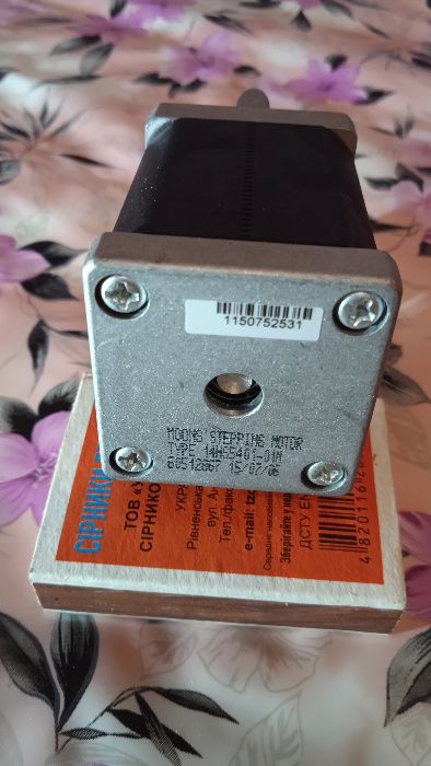

Привет, у меня есть шаговый двигатель 14HS5401-01N от компании Stepper Motors - Moons' Industries, но его нет на сайте, вы можете дать информацию о двигателе? https://www.picclickimg.com/d/l400/pict/234253970005_/MOTEUR-PAS-%C3%A0-PAS-MOONS-14HS5401-01N.jpg
судя по маркировке ток 100 мА,   усилие на валу 0,1N/M
