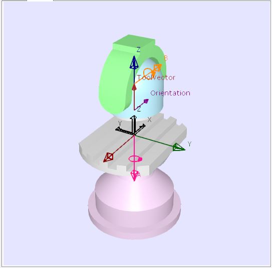

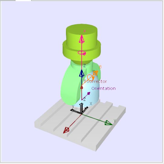

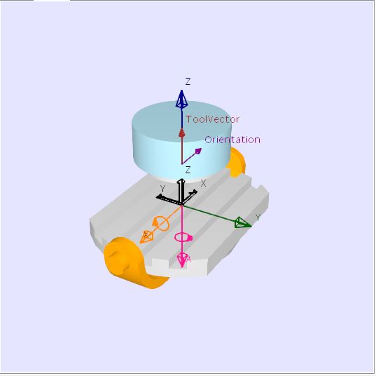

NikolayUa24 написал(а):
поменять кинематику на 5 осей шпиндель
http://upforme.ru/uploads/0009/00/75/34284/t510031.jpg http://upforme.ru/uploads/0009/00/75/34284/t37143.jpg http://upforme.ru/uploads/0009/00/75/34284/t896538.jpg
не сдюжил пока сделать ось А вдоль Х
В кинематике оси B прописать лимиты и Z-Pivot-Length
с лимитами порядок а вот пивот "не увидел"
https://i.imgur.com/3gkMuozm.jpg
https://i.imgur.com/SqkLLhCm.jpg

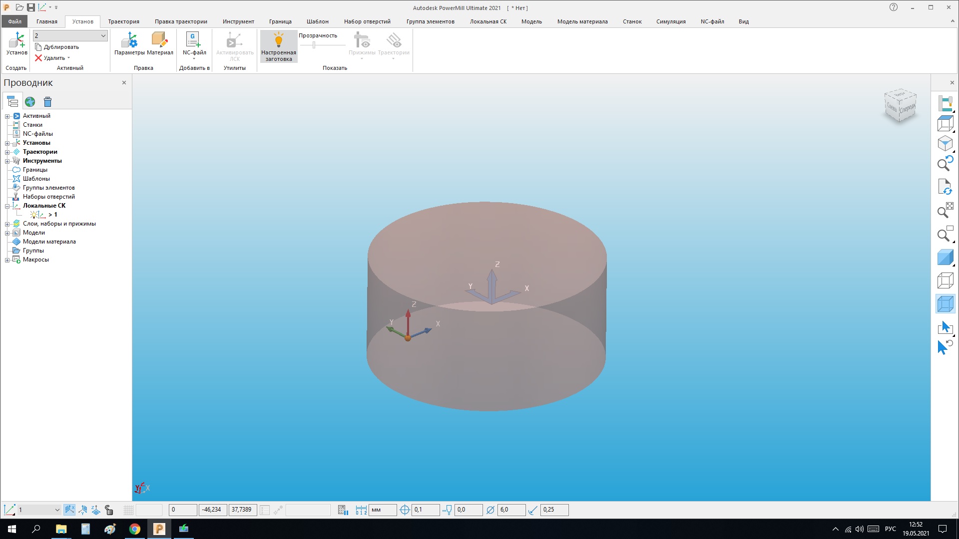

Можно еще вопрос, на фото расположение осей в глобальной и локальной ск у меня верное, а при расчете цилиндра заготовки он считает как на фото, можно как то изменить направления расчета цилиндра не меняя направления скhttps://upforme.ru/uploads/0009/00/75/11752/t429392.jpg, я пытался создать ск разворачивая ось z вдоль детали, тогда заготовка рассчитывается правильно, но сама траектория обработки просчитывается неправильно, и в итоге направления не совпадают с моими координатами на станке, надеюсь внятно задал вопрос, извините если что не так и поправьте меня. Спасибо.

Erectly написал(а):
Можно еще вопрос, на фото расположение осей в глобальной и локальной ск у меня верное, а при расчете цилиндра заготовки он считает как на фото, можно как то изменить направления расчета цилиндра не меняя направления ск, я пытался создать ск разворачивая ось z вдоль детали, тогда заготовка рассчитывается правильно, но сама траектория обработки просчитывается неправильно, и в итоге направления не совпадают с моими координатами на станке, надеюсь внятно задал вопрос, извините если что не так и поправьте меня. Спасибо.
Траекторию нужно считать в своей системе  координат. Тогда как система координат заготовки может отличаться.

Erectly написал(а):
1. Udalit' sk osi, ta chto na foto 1
2. sozdat' sk tsilindr povorot po Y 90 gradusov,i potom etu sk privyazat' k zagotovke.
3 Sozdat' sk osi po zagotovke.
Yesli eto budet 4 osevaya obrabotka!
Sozdat' !!!
4. sk ogranicheniya osi instrumenta povorot po Y 90 grad
Perekhodim v
1.Os' instrumenta>Ogranicheniya napravleniya Osi Instrumenta.
2.Ogranicheniya napravleniya Osi.
1.Deystviye>Izmenit' naklon
Sk Detali>ukazat' na sozdannuyu nami (sk ogranicheniya osi instrumenta povorot po Y 90 grad)
2.Sdelat' 4kh osevoy.
