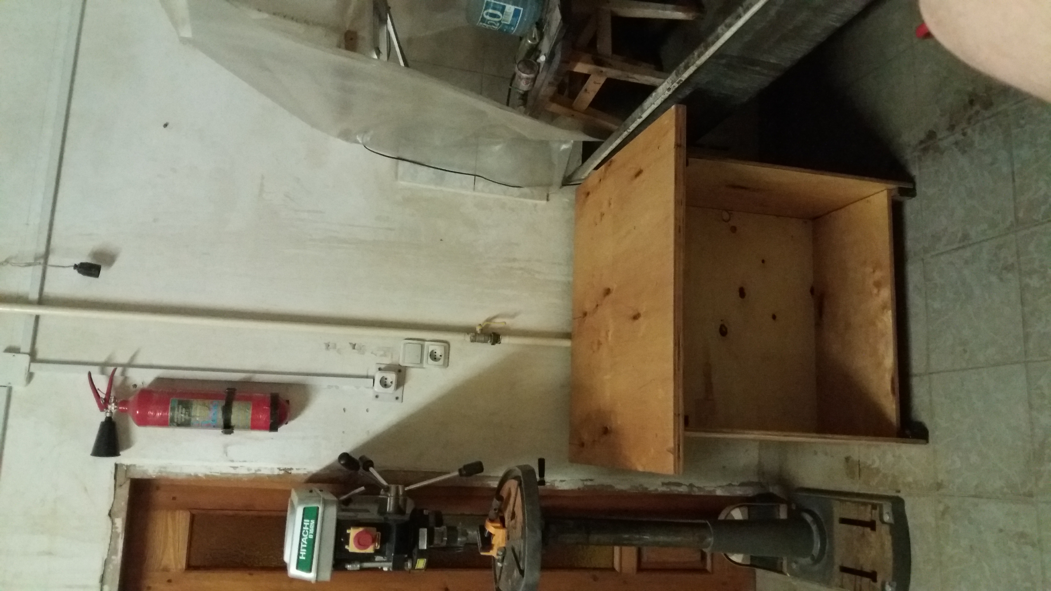

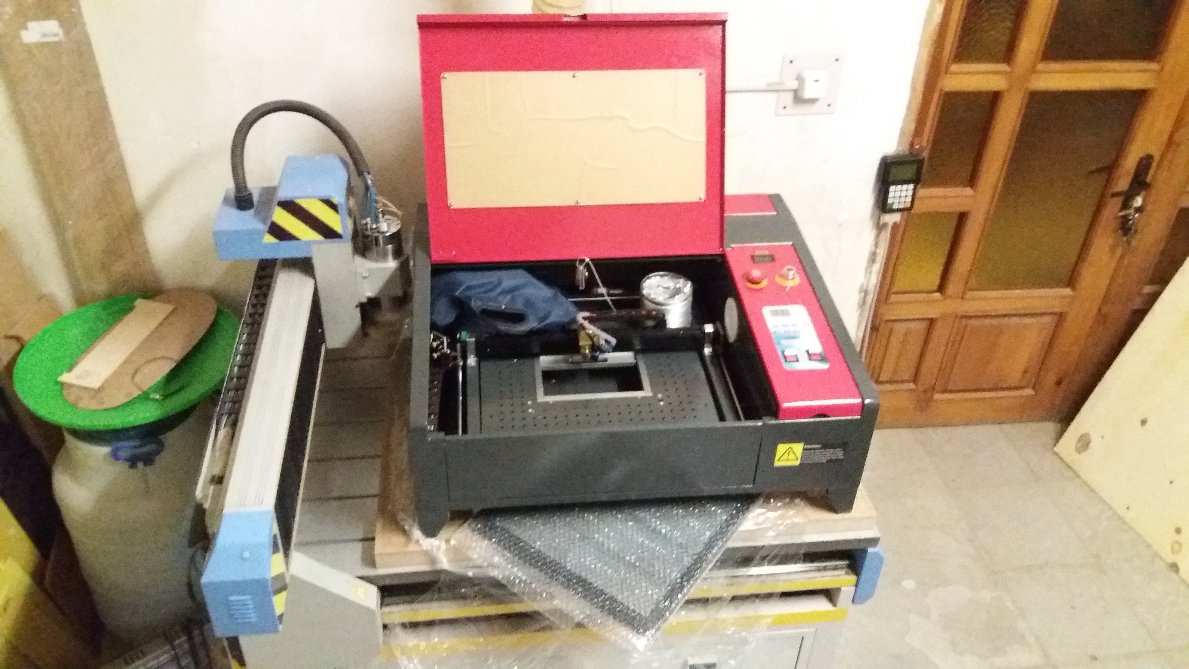

Приветствую.
Приехал лазер 40х40, "настольного" типа:
http://upforme.ru/uploads/0009/00/75/15096/t810509.jpg
Я в лазерном деле новичок. По мере ознакомления возникают "глупые" вопросы. На данном этапе заставляет задуматься вот что:
1. Нужен ли такому станку строгий уровень? Или достаточно, чтобы стол не откровенно косой был?
2. Можно ли использовать фанерный стол? Или пожароопасно и надо делать что-то другое (металлическое, например)? Как оно на практике, подскажите.
http://upforme.ru/uploads/0009/00/75/15096/t997680.jpg
750
Деревянный не только пожароопасный.При сквозной прорезке на резаемой детали снизу будут следы от продуктов горения жертвенного стола--цвета от желого до черного.Стол из металла,лучше из стали.Форма:треугольники вершинами вверх.Т.е. минимальный контакт с заоготовкой.Второй вариант,проверенный на практике:в каркас(решетка) из квадратных труб вкручиваются шпильки на равную длину,наверх навернуты закрытые гайки(гайка колпачковая),чтобы не царапать заготовку.Например для 15мм фанеры высота шпилек 100мм достаточна.
Вы не поняли вопрос. Я не о рабочем/жертвенном столе станка спрашивал. Я спрашивал о столе, НА котором будет располагаться сам станок. Его место "стоянки". У станка и каркас с днищем, и подвижной/рабочий стол из железа, и сотовый есть. А вот где его "поселить" можно? Допустимо ли на деревянном столе?
