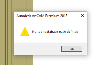

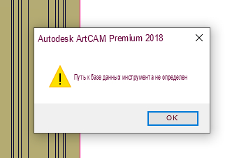

Подскажите, пожалуйста, в программе ArtCAM 2018 не могу открыть базу инструментов. Иконка просто не прожимается, но и не серая(неактивная).
При открытии файлов ранее созданных в этой программе в траектории нельзя поменять инструмент.
Через манипуляции с созданием фрезы из траектории выскакивает такое окошко:
https://upforme.ru/uploads/0009/00/75/14206/t311365.png
можно ли победить проблему без переустановки?
1305
А что в сообщении то написано?
1306
https://upforme.ru/uploads/0009/00/75/12110/t168414.jpg
Проект, Траектории, База инструментов, Обзор.  C:\Users\Public\Documents\Файлы ArtCAM\База данных инструмента

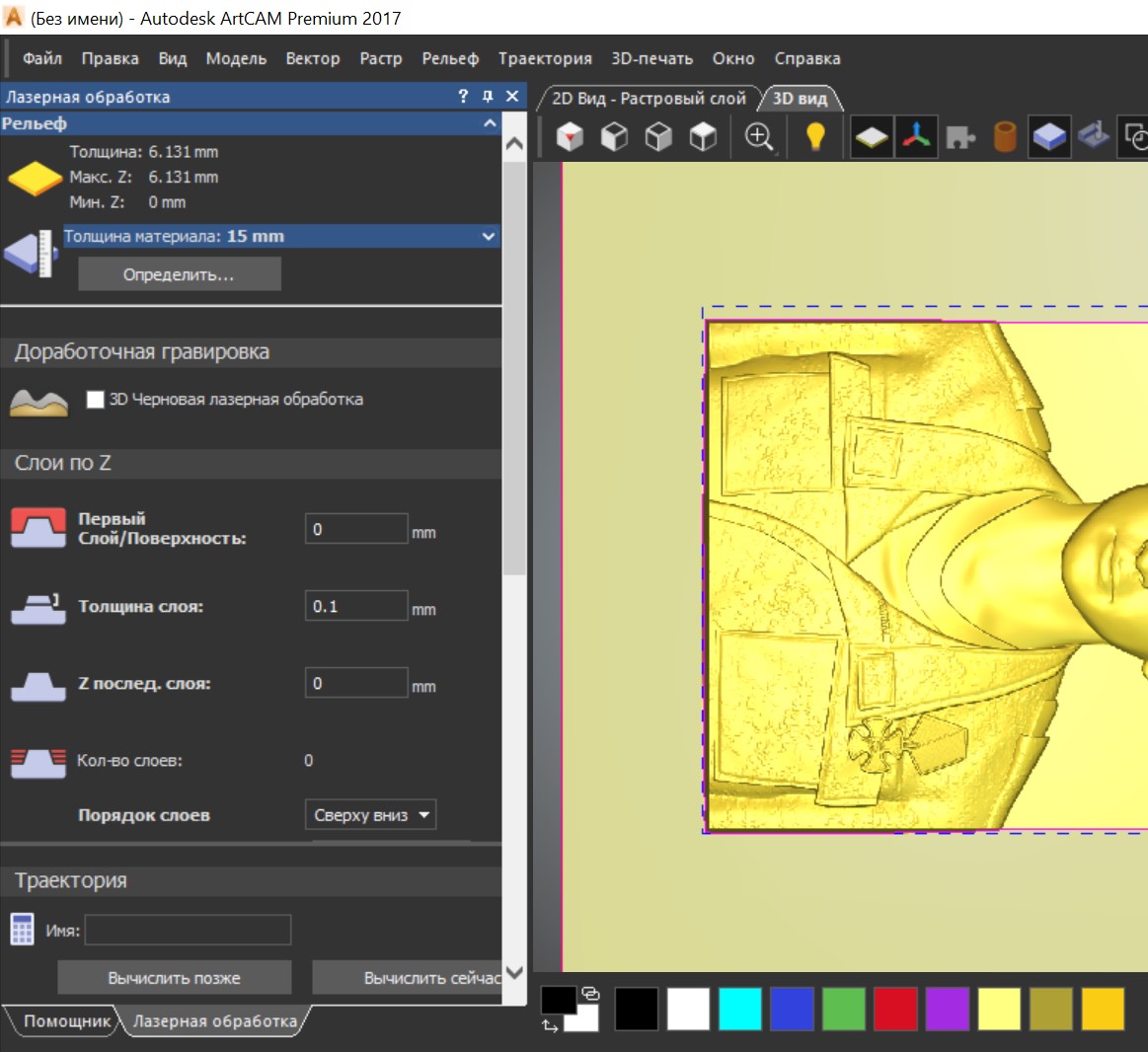

Подскажите как пользоваться траекторией *Лазерная обработка*  Арткам 2017 . Кто то пользовался? https://upforme.ru/uploads/0009/00/75/17996/t72878.jpg
Что за доработочная гравировка ?

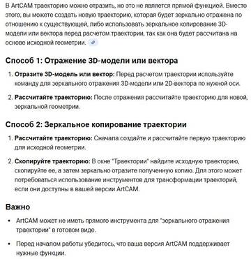

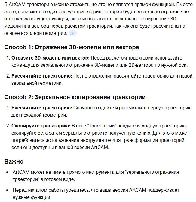

Garik123 написал(а):
Как в Арткаме зеркально отразить траекторию?
https://upforme.ru/uploads/0009/00/75/11958/t750700.jpg

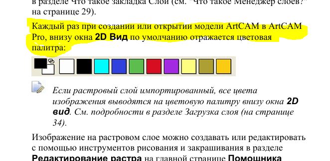

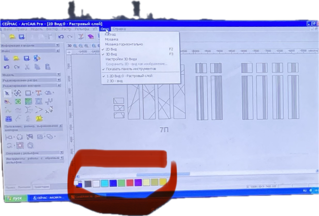

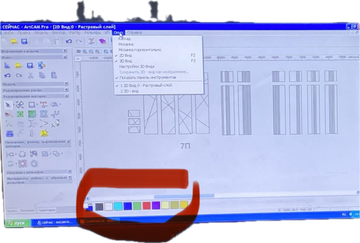

Здравствуйте! Подскажите как убрать в Artcam 2008 палитру (в нижней части окна,цветные кубики)https://upforme.ru/uploads/0009/00/75/55197/t370474.png
https://upforme.ru/uploads/0009/00/75/55197/481518.png
1321
Зачем?
1322
Вячеслав А написал(а):
Зачем?
волнуется аж кушать не может :D
1323

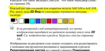

Судя по Руководству пользователя - ни как.
https://upforme.ru/uploads/0009/00/75/11958/t542613.jpg
