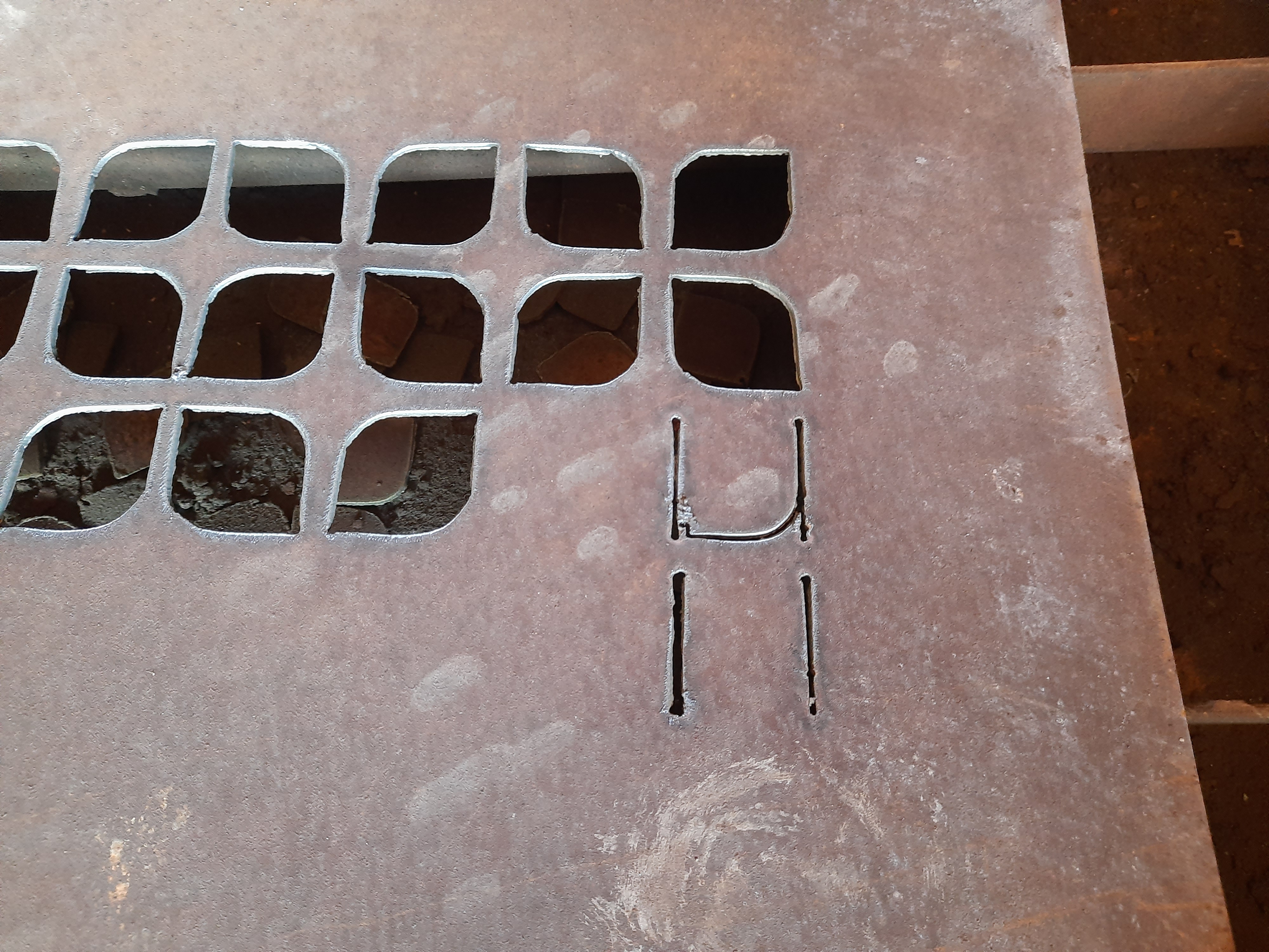

Здравствуйте, ПОМГИТЕ уже год не могу решить проблему с станком плазменной резки . При большом обьеме реза одна ось (которая ходит влево и право) выпадает ошибку и перестаёт двигаться в стороны в лево и право, в перед назад по оси работает нормально, но при этом станок режит дальше только в перед  и назад.на контроллере показывает что рез идёт в штатном режиме.
На драйвере мигает индикатор красного цвета 7 раз, это ОШИБКА ПОДКЛЮЧЕНИЯ ЭНКОДЕРА.
заменил двиготель,  поставил редуктор 1к6, заменил блоки питания, прозванивал провода, незнаю что делать,  тех поддержка где приобрёл станок ЧПУ24 КРАСНОЯРСК,  не чем не могут помочь, да и особо не хотят.
Сам с города Чита,  мастеров нет или не могу найти.
https://upforme.ru/uploads/0009/00/75/54712/t550115.jpg
Надо лезть в блоки управления, смотреть на перегрев, так же датчики которые могут так же отключаться в процессе работы, начните с банального датчики осей и как они себя ведут в процессе, советую взять штатив, телефон и записать
