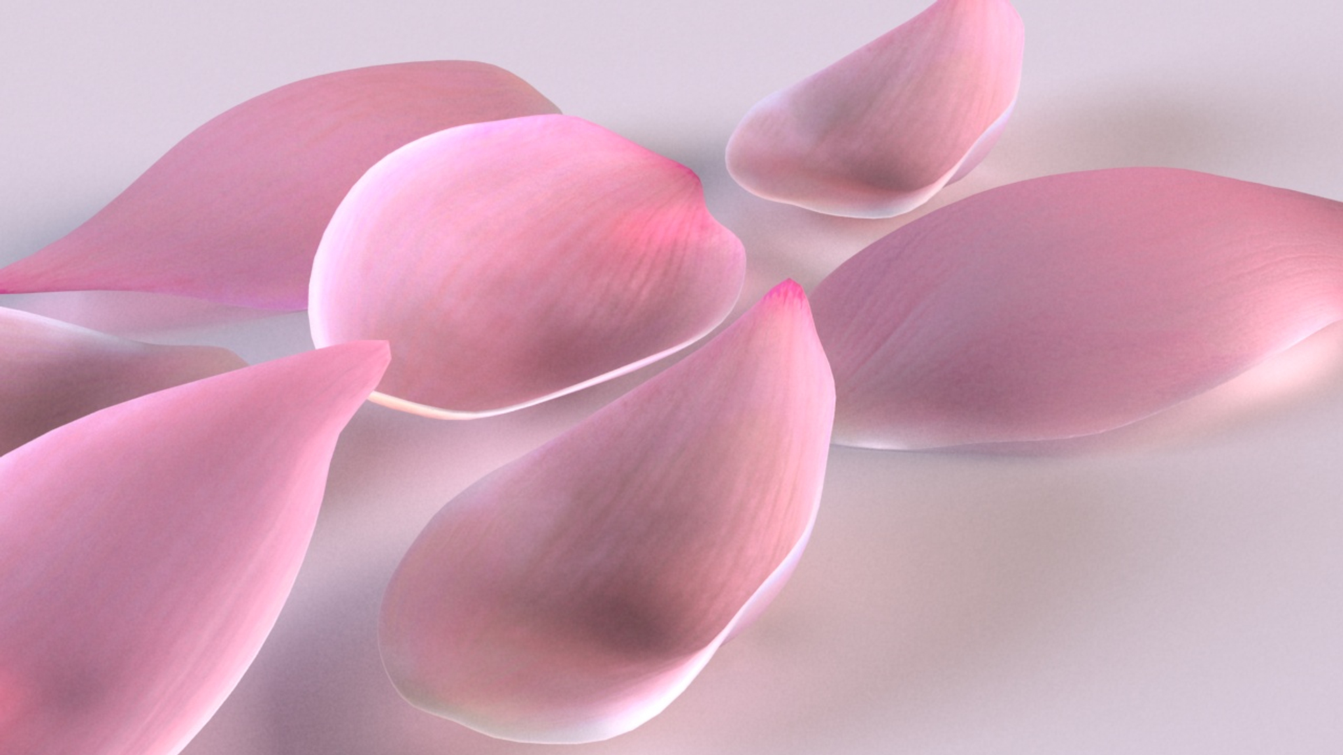

Надо смоделить пару лепестков типа лотоса, под конкретные размеры и сечение, более точные изображения в личку. В идеале, еще и подготовить под фрезеровку. https://upforme.ru/uploads/0009/00/75/46967/t777768.jpg
Если не для разового проекта то я бы просил сделать формы для  штамповки (или выдавливания). Так можно добиться реальной схожести с оригиналом по текстуре и толщине лепестка, применять разные материалы - от металла до бумаги и тканей. И главное - быстро. Фрезеровкой не удастся стабильно получать тонкостенное изделие.
Формы я сам отфрезерую, а уже с них буду вакуумной формовкой тонкий пластик формовать. Проблема для меня - модель красивую нарисовать.
