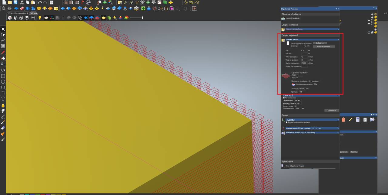

Добрый день, может кто поможет, Хочу научится создавать в ArtCam2018 УП для фрезерования усеченной пирамиды с расширением вниз на 1 градус. 3d модель нарисовала, все получилось. Вопрос - какую траекторию фрезерования фрезой 12 мм с шагом по оси z - 2 мм, выбрать? А то все что выбираю получается параллелепипед, а не пирамида. Не получается сделать уклон.

https://i.imgur.com/52TxpXim.jpeg
ну как то так)
https://i.imgur.com/LkBkUAem.jpeg
И не понятно почему по одной оси движение прямолинейное, а по перпендикулярной оси зигзагом

Наверно потому что такую стратегию обработки выбрали. Пробуйте спираль.

Пробуйте спираль.
Нет там спирали, Виктор Михайлович.
А есть только Растр и Смещение.
Юрий Венедиктович, в Арткам надо иногда заглядывать
ничего другого при градусе 1 и не получится. вот если 40 накатить...тада ооо!
