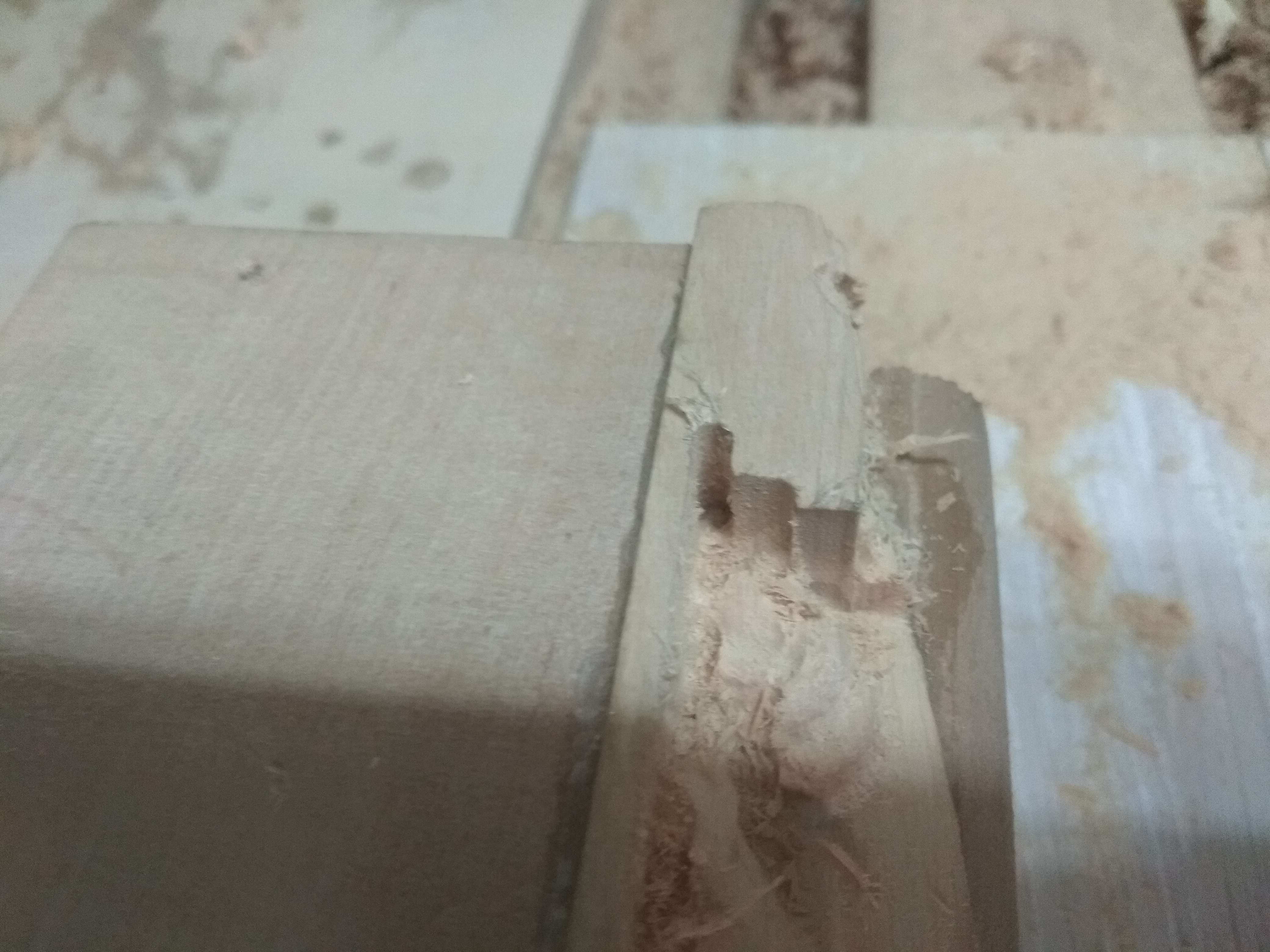

Чтобы не заводить новую тему - спрошу тут.
Первые пробы на станке и первый блин комом.
Нарисовала рамку круглую, создала УП. Сделали на станке эту рамку, но по контуру есть горбинка.
Может специалисты подскажут в чем причина таких горбинок.
Исходные - доска сосна, использовали : фреза для рельефа радиусная  R3 D6 L75/35
Для обрезки ФРЕЗА КОНЦЕВАЯ D3.175 L50
Шпиндель на станке 2,2
Еще спрошу за "шубу" после фрезы - оно отшлифуется?https://i.imgur.com/8ruXaPO.jpg

СветланаБ написал(а):
Нарисовала рамку круглую, создала УП. Сделали на станке эту рамку, но по контуру есть горбинка...........
Горбинка- скорее всего люфты себя проявили.
Шуба- да шлифуется. Здесь вообще из под фрезы трудно получить идеальную поверхность чтоб без шлифовки. К тому же пост обработка ЛКМ обычно поднимает еще ворс. Опять шлифовка.
Большое спасибо за ответ.
Подозревала, что люфт, муж станок установил на колесики, ну чтоб в случае необходимости можно было передвинуть.
Мы работаем на лазерном станке, а тут же принцип другой.
Будем снимать колеса
Фреза длиннючая-гнет +ко всему.
Светлана, тут как бы другое. За счет колес может быть перегиб стола- типо в одном месте высота по зет, к примеру 100мм, в другом углу- 97мм.
Люфт- это свободный ход винта или шестерни, при котором само перемещение еще не произошло. Иными словами, к примеру по Х шпиндель сдвинулся в положительном направлении на 100мм. Теперь если же задать сдвиг в обратную сторону на эти же 100мм, то шпиндель может не доехать до начальной точки в аккурат на величину люфта.
Кстати, еще подобные вещи могут произойти и из за плохозакрепленной заготовки. Возможно она во время обработки сползает в сторону.
Можно еще несколько версий подкинуть, где снятие колес точно не улучшит ситуацию  :P .
Отредактировано kylan (28-12-2021 18:38:23)
Заготовка мертво была прикручена.
Горбинку делала фреза, которая обрезала, а она короткая совсем, как раз на толщину доски
Горбинка в аккурат на начале/конце обработки?
Нет, начало круга было в другом месте
А вы смотрели точки на векторе? Может сам вектор нужно подправить.
Вектор смотрела - абсолютно ровный круг
Попробуйте наклонное врезание + по спирали
Отредактировано Dark Knight (29-12-2021 06:08:47)
