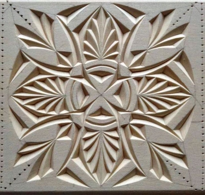

Как написать УП для такого узора, как на фото? Я обычно делаю проекты в Corel и ArtCAM.
Я думала, по средней линии гравировку сделать, но некоторые элементы этого узора  не симметричны.
https://upforme.ru/uploads/0009/00/75/51111/t940763.jpg

а симметрия как влияет на "по средней линии"? - смело в дело  :flirt:
только проверь чтобы минимум точек на векторах было, во избежание рывков ненужных

Если не затруднит, как по средней линии сделать выемку с разным углом наклона стенок?

Разметка карандашом как бы намекает, что это ручная резка.

Имеется в виду, что стенки в элементах не симметричны. То есть линия заглубления не средняя как раз получатся. То есть можно сделать вывод, что угол наклона стенок разный. Значит одной фразой просто по средней линии такое не получится. Значит только 3д рельеф?

Да, конечно ручная. А я задаюсь вопросом такое сделать на ЧПУ. Кроме 3д рельефа другие варианты есть?
Вот это я и имею ввиду!
стандартными фрезами с углом 45/60/75 град точно не выгорит
значит только 3D
Или 5 осей.
