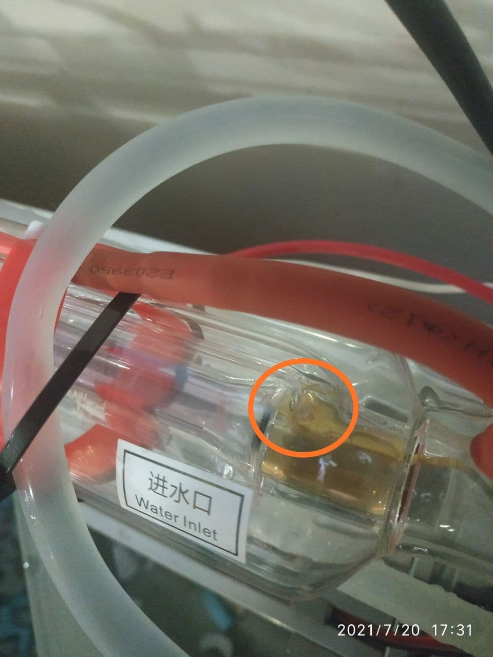

Так  со всем разобралась, только мучает меня пузырек воздуха размером 6мм в начале трубки на 60 ватт ,Фото прилагаю.Плохо ли это?Или норма?https://upforme.ru/uploads/0009/00/75/47621/t989400.jpg
Отредактировано KATY BRA (20-07-2021 21:52:39)
Не смертельно, главное, чтобы циркуляция воды была. Со временем вылетит.
У меня та же проблема была ,потом сам не заметил когда вышел
