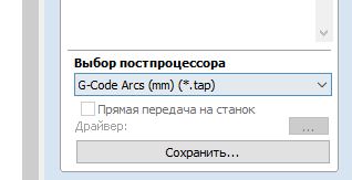

Какой постпроцессор, для контроллера DDCS V3.1  , лучше выбрать в Aspire 9.509 ?
В нем обычного G-кода нет или Mach3 mm?
G-код "мм"
да
начни с этих. если что то не понравится - обращайся, поможем :flag:
https://upforme.ru/uploads/0009/00/75/34284/t712131.jpg https://upforme.ru/uploads/0009/00/75/34284/t456282.jpg
Попробуйте мой. Года три уже на нем режу 3д рельефы. Ссылка
