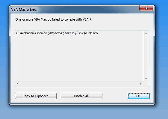

На фирме есть ещё один комп и там это всё работает, но мне нужно такое же сделать на своём, версии альфакама одинаковые (2015), пробовал всё с того ПК копировать (ксилог тоже) но не помогло, запускается мой старый альфакам. Ещё, при выборе в "Add-Ins/Macros" всех пунктов (так на ПК с рабочим альфакамом) выскакивает вот такое: https://i.imgur.com/jBCLN5Lm.gif
Теперь такая же фигня и при нажатии на "NC Post"

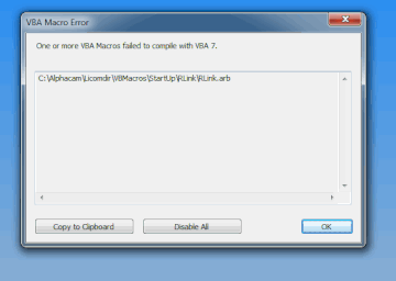

https://i.imgur.com/gKPXHP4m.gif
вот так реагирует на постпроцессор 2017й альфакам((
проверял до установки и после - раньше ошибки не было, значит, постпроцессор он видит но запускать отказывается

что то картинка не увеличивается - пока не вижу что там (google/opera)
"Cold not load an object because it is not available on this machine"
