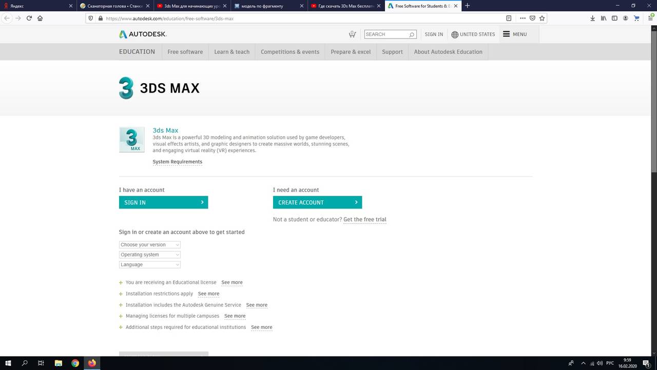

Под видео ссылка где взять бесплатно легальную версию
раз десять пробовал-нет выхода на сервер :dontknow:
Вот, прямо сейчас.
https://upforme.ru/uploads/0009/00/75/12110/t49396.jpg
получилось,аааааааа,где русский язык???
