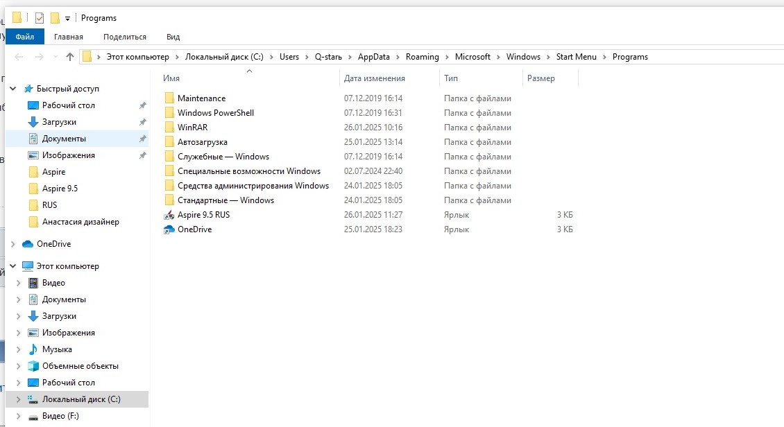

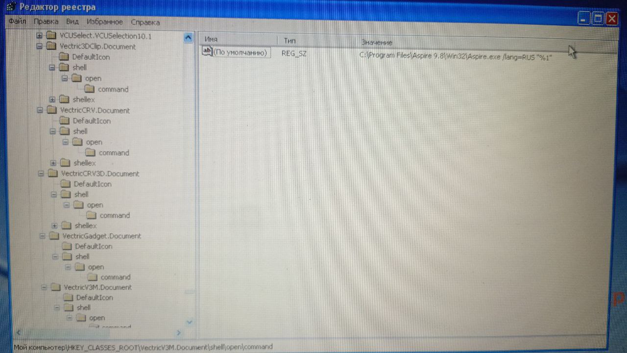

Так и делаю ( путь к файлу на картинке ), открывает, гад, на буржуйском.
https://upforme.ru/uploads/0009/00/75/19886/195317.jpg
Отредактировано Бармалей (26-01-2025 10:28:42)
Вот нашел на древнем ноуте... Думаю разберетесь...  Параметр command надо подправить...
https://upforme.ru/uploads/0009/00/75/25407/t534597.jpg
Отредактировано karrde (26-01-2025 11:00:30)

Когда Вы щёлкаете мышью по файлу с каким-либо зарегистрированным расширением, то Windows заглядывает в реестр с целью узнать, что же нужно сделать с файлом. А в реестре прописано, какой программой открыть этот файл. И, главное для Вас, в реестре указано с какими ключами запустить программу. Aspire сделан мультиязычным. Это означает, что программа одна, а на каком языке она запустится, указывается ключом при её запуске. Если ключ отсутствует или равен "ENU", то программа запустится с английским интерфейсом.
Вам нужно запустить через командную строку винды редактор реестра (regedit), поиском найти нужную запись в реестре (просто набрать то, что Вам показал на скриншоте karrde) и заменить "ENU" на "RUS".

Залез в реестр, подправил - не помогло, всё равно на английском. Хотя если кликать по ярлыку в папке с русским языком открывается на русском.
https://upforme.ru/uploads/0009/00/75/19886/310733.jpg

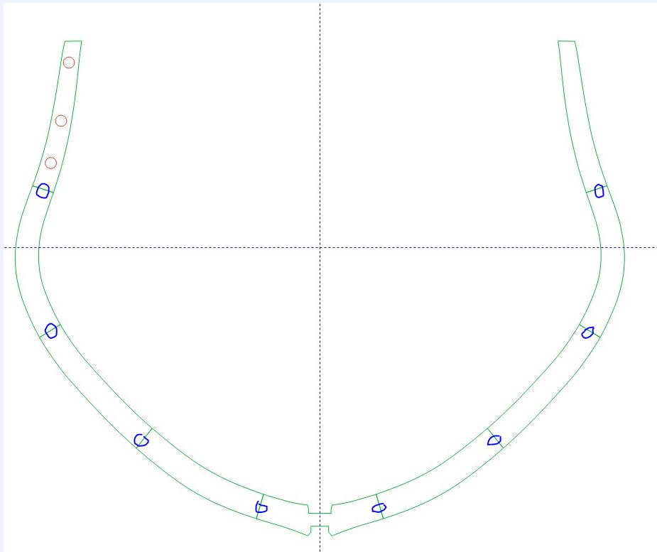

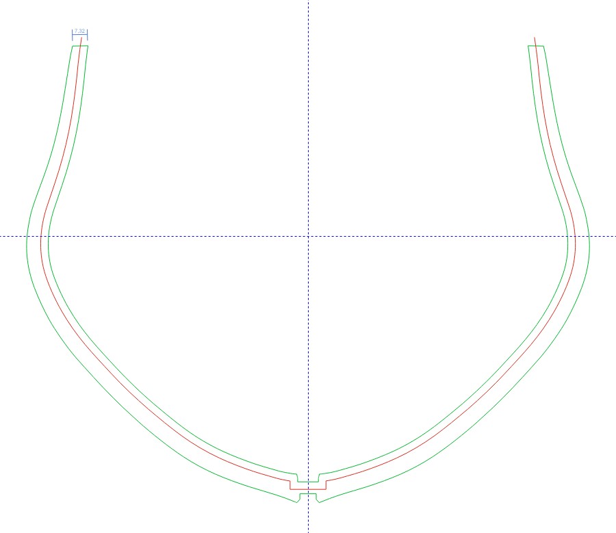

https://upforme.ru/uploads/0009/00/75/44955/t895137.jpg

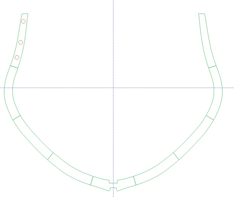

Подскажите пожалуйста, возможно ли в Aspire 12 найти среднею линию между двумя векторами?
Для примера: необходимо просверлить ряд отверстий ровно по  середине данной детали.
Отредактировано Kazak-M (14-02-2025 09:02:01)

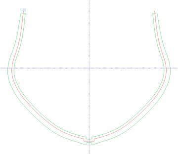

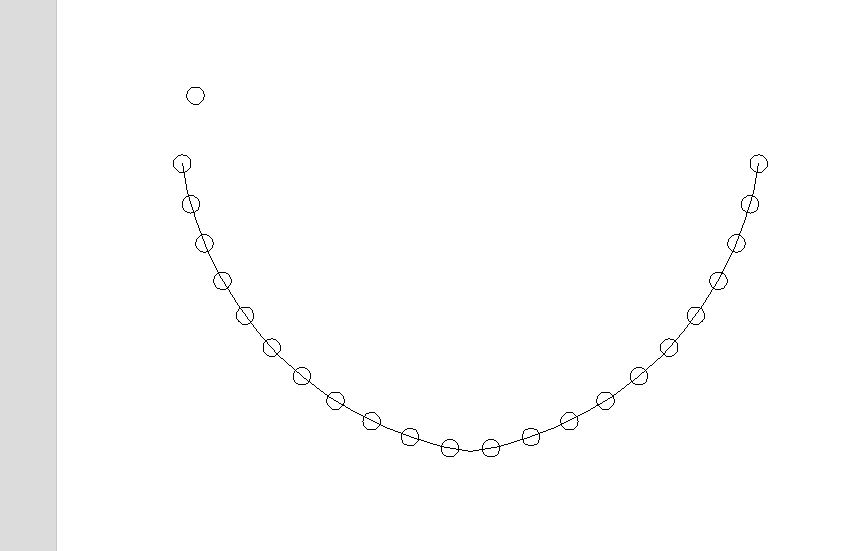

https://upforme.ru/uploads/0009/00/75/7104/t455413.jpg
Отредактировано Kazak-M (Сегодня 09:02:01)
используйте этот инструментhttps://upforme.ru/uploads/0009/00/75/7104/t882628.jpg
копирование окружностей
узнайте расстояние между внешним и внутренним контуром.обрежьте деталь и оставьте к примеру только внешний.и скопируйте внутрь наполовину толщины
Отредактировано dennes (14-02-2025 22:04:22)

https://upforme.ru/uploads/0009/00/75/44955/t903635.jpg
Не работает этот способ, так как разная ширина контура (не параллельные кривые). Пробовал и на Aspire 12 и в Corel Draw.
Отредактировано Kazak-M (15-02-2025 10:16:20)
1623
https://upforme.ru/uploads/0009/00/75/7104/t794965.jpg
Отредактировано Kazak-M (Сегодня 10:16:20)
ну тогда только "ручками".в нужных местах отрезки от вешнего и внутреннего контура и посредине отрезка круг нужного диаметра
Отредактировано dennes (15-02-2025 13:32:57)
1624

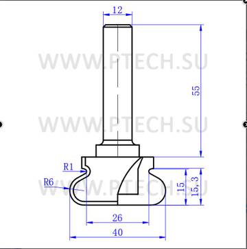

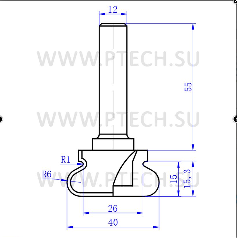

https://upforme.ru/uploads/0009/00/75/7104/t127862.jpg
друзья не получается прописать эту фрезу.постоянно ошибка.

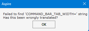

КурюБамбук57 написал(а):
файл bundle" в архиве я не нашел, пришлось опять искать по сообщениям. Но, главное, что все работает
Что я делаю не так? Теперь никакие уроки не открываются, а при кликании любого из них открывается веб страница и начинается бесконечная загрузка ютубного видео..?
1634
Ответил в личку...

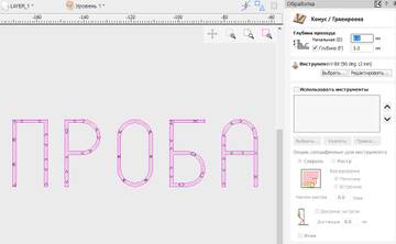

Всем привет! Пожскажите пожалуйста как в прямоугольнике на толщину изделия 18мм Сделать острые углы по всей толщине конусной фрезой
Пост написан 26-02-2025 00:18:14
можно хоть примерное фото.эскиз?

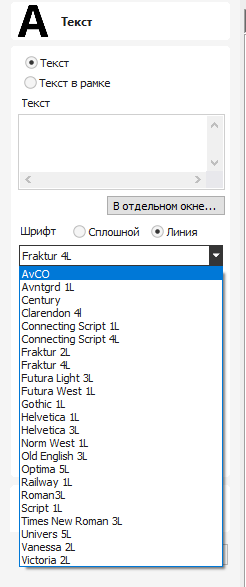

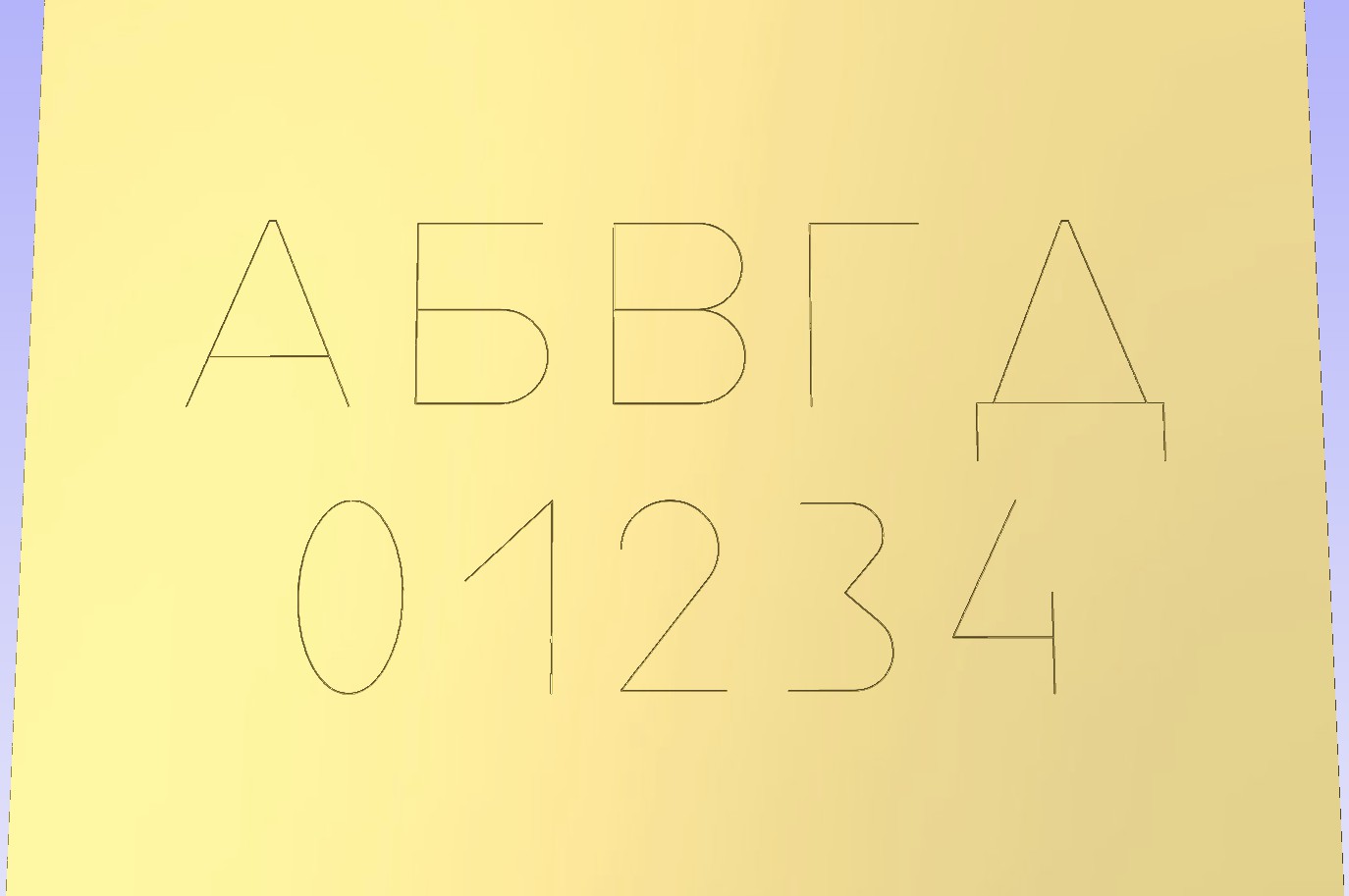

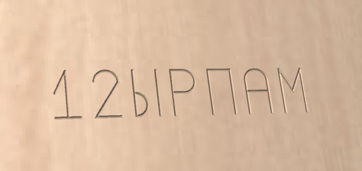

Опять понадобилось выгравировать табличку для станка и опять не нашлось под рукой шрифта в одну линию. В приложенных к новой версии шрифтах монолинейные только английские. Кто-нибудь смог решить эту проблему? Хоть бы один русский шрифт заиметь в наборе!
1638
о чём вообще речь? В программе есть шрифты?
1639
если вы попробуете выгравировать алюминиевую табличку с большим количеством цифр и надписей на русском языке, то столкнетесь с тем, что гравер не выводит, а обводит символы. В результате - брак. В Aspire есть шрифты, но среди них только английские можно написать в одну линию. Это хочется исправить.https://upforme.ru/uploads/0009/00/75/46967/t706347.jpg
1640

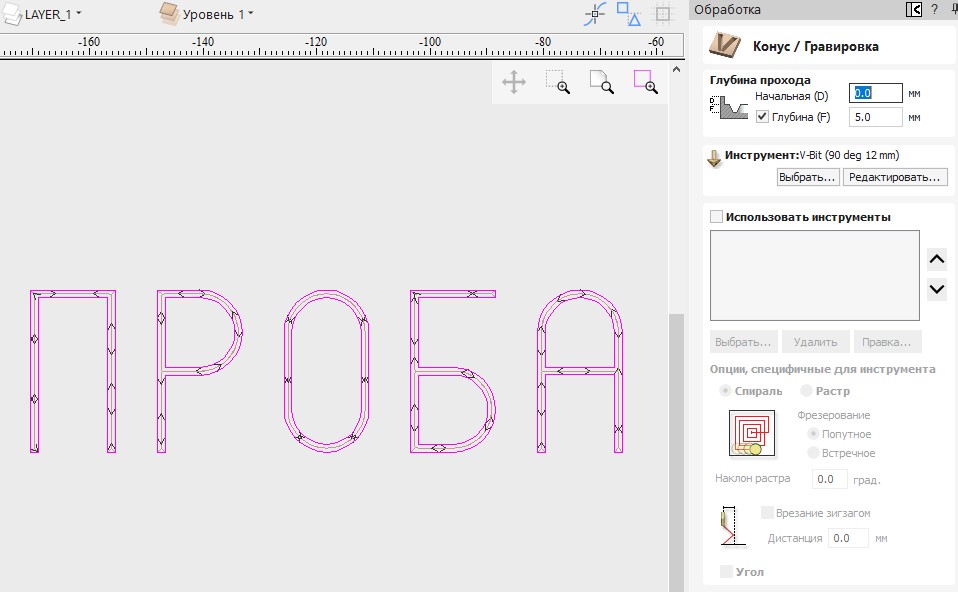

https://upforme.ru/uploads/0009/00/75/7104/t792891.jpg
так?
если нижний шрифт то быстрее получится руками написать.в проге нет такого
Отредактировано dennes (07-03-2025 12:21:38)

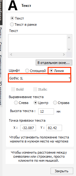

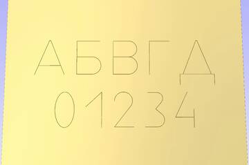

1641

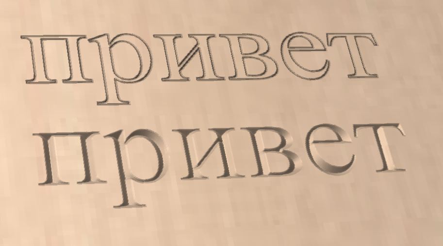

Вы вообще не поняли сути претензии.
В aspire нет никаких шрифтов. Они хранятся в windows. Найдите, скачайте и установите любой понравившийся вам шрифт в windows. Перезайдите в aspire, если она была запущена.
И вуаля, шрифт появится и в aspire.
1642
это один и тот же шрифт
только сделан по разным стратегиям - по контуру и по средней линии :crazyfun:
1643
вы точно поняли, о чем речь? Какие претензии? Если знаете, объясните, как сделать, а "понравившийся шрифт" где и как надо искать, и что с ним делать, я, честно, не понимаю.
Отредактировано КурюБамбук57 (07-03-2025 17:32:11)
1644

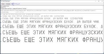

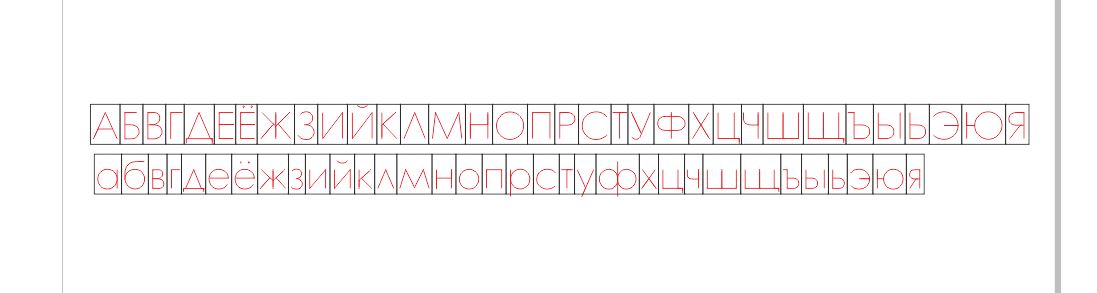

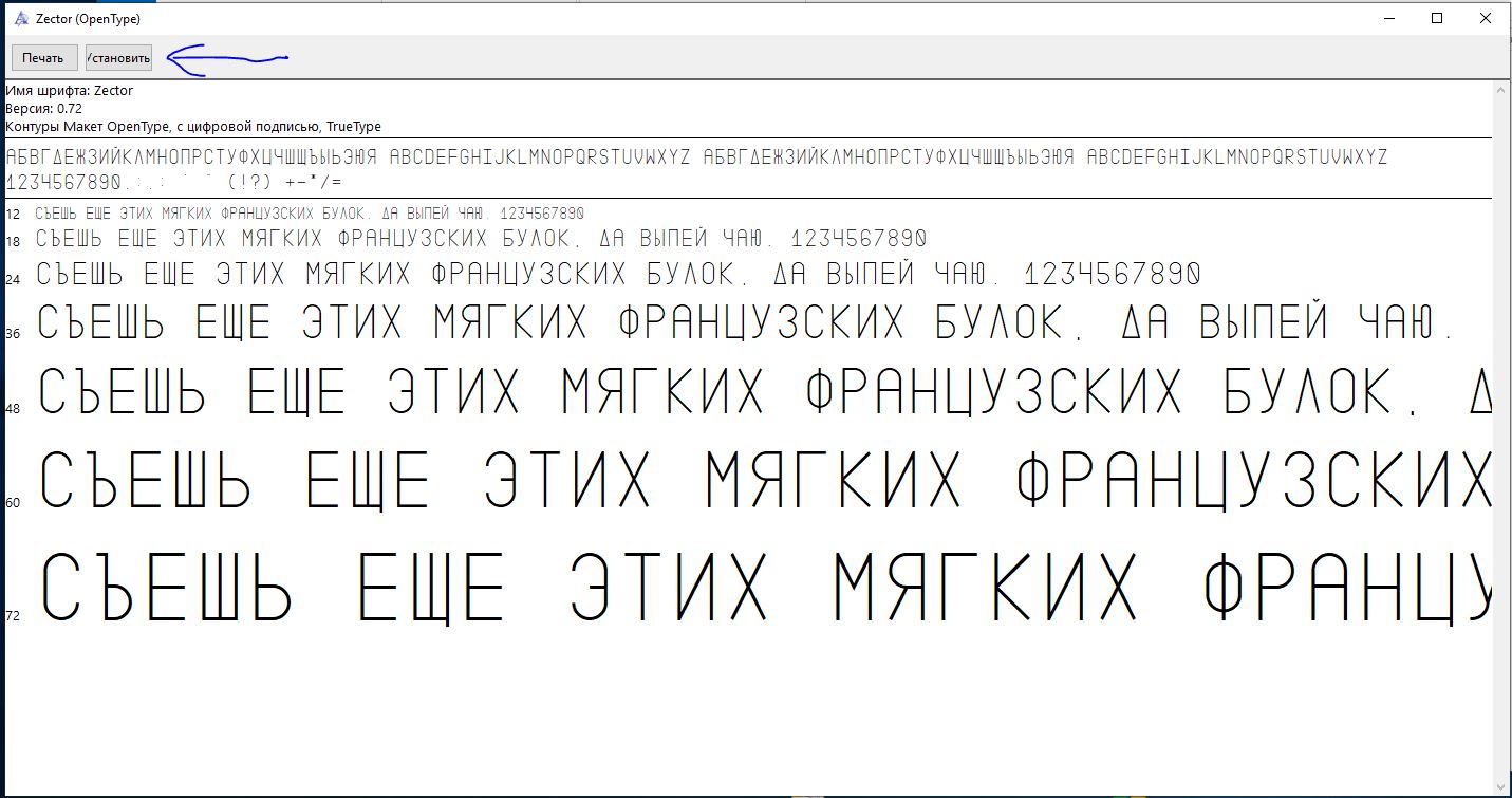

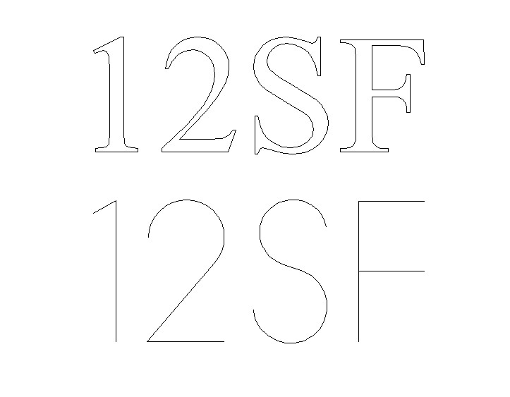

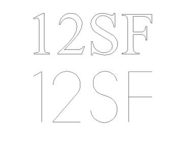

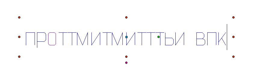

Тут чуть вы не правы в Aspire есть и были встроенные линейные шрифты в своем формате и лежат они здесь (C:\Program Files\Aspire 12.0\Fonts) и к сожалению кириллицы в них нет
И тут решение делать самому шрифты, поискать и подобрать в сети ну или устроить танцы с бубном но сделать прямо в программе муторно конечно но можно...
https://upforme.ru/uploads/0009/00/75/25407/t617358.pnghttps://upforme.ru/uploads/0009/00/75/25407/t481995.png
Отредактировано karrde (08-03-2025 12:37:49)

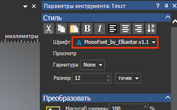

1645

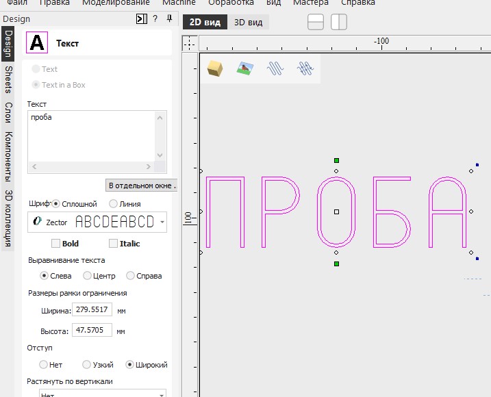

https://upforme.ru/uploads/0009/00/75/7104/t989272.jpg
https://upforme.ru/uploads/0009/00/75/7104/t317299.jpg
https://ofont.ru/category/17
категория тонких шрифтов.устанавливайте и они отображаются в ШРИФТ-СПЛОШНОЙ
Отредактировано dennes (08-03-2025 08:54:48)
1646
спасибо, этот шрифт тоже себе скачал, но проблема осталась - шрифт не состоит из одной линии и фреза, например, в букве Г идет сначала снизу вверх, затем обратно, очерчивая внешний контур,  а именно это и не позволяет добиться одиночной четкой линии. Пока получается только на дереве и стали, а нужны пластмасса и алюминий. Есть софт, позволяющий редактировать сами шрифты, например FontLab, и его даже можно скачать бесплатно на 10 дней, вот только английским я не владею. Может, найдется здесь добрый человек, кто сможет сделать всех счастливыми? Например, изменить какой-нибудь из уже имеющихся в аспировском наборе шрифтов, добавив кириллические символы?https://upforme.ru/uploads/0009/00/75/46967/t443219.jpg
https://upforme.ru/uploads/0009/00/75/46967/t349035.jpg
Отредактировано КурюБамбук57 (08-03-2025 12:57:04)
1647
Если вам надо одной линией, то вы и берите шрифт, который состоит из одной линии и обрабатывайте его с помощью "фрезировки по контуру", выбирая траекторию "по контуру".
Но не надо брать "двойной" шрифт, да ещё и обрабатывать его стратегией "конусного инструмента".
1648
Вы издеваетесь что ли?! Где его взять, такой шрифт, я уже по третьему разу вам объясняю. Если у вас он есть, выкладывайте, буду бесконечно благодарен.
1649
Нет там русских шрифтов и искать бесполезно.
В artcam есть редактор шрифтов, а здесь нет.
1650
Да откуда мне знать, где такие шрифты берут.
Просто, мне кажется, что устанавливать шрифты надо не в vectriс, а прямо вwindows. Хотя бы потому,  что мне было так удобнее.
Пользуюсь xfont manager. Хоть и в интерфейсе там всё не очень крупно отображается, но с его помощью можно быстро и  легко установить много нужных(разных)  шрифтов.
Но, поискал в этой программе, и подходящих вам шрифтов не нашёл.

Есть такой шрифт. ГОСТ 26.008-85 true-tupe. Только платный.
https://upforme.ru/uploads/0009/00/75/6478/t15676.jpg
Демоверсию можно посмотреть
https://cccp3d.ru/topic/43455-продам-шр … true-tupe/

https://upforme.ru/uploads/0009/00/75/25407/t809860.png
или
посмотрите в этом архиве может подойдет что
fonts
:glasses:

https://upforme.ru/uploads/0009/00/75/7104/t927208.jpg
Вы предлагаете реально шрифт или это просто изображения букв?
изображения .это уже прям кода уже совсем прижало.но там уже карде подсуетился.если конечно арткам под рукой
а это шрифт от карде-однолинейный
Отредактировано dennes (12-03-2025 18:13:22)

тут  и тут что-то такое обсуждалось об "как преобразовать ttf в vfont и как преобразовать vfont обратно в ttf", но я, ожидаемо, ничего из умных речей не понял
Отредактировано КурюБамбук57 (14-03-2025 00:35:17)
1667
Здесь имеет место досадное совпадение. Практически невозможное, но оно случилось: какая-то игрушка, имеющая в названии слово "Valve" работает со своими шрифтами. Соответственно и расширение у них "vfont". Так совпало, да. Но я скачал, установил и попробовал, просто чтобы совесть была чиста. Ответ был лаконичен: " Given file is not a vfont" (Данный файл не является файлом vfont).
На форумах ЧПУ-шной тематики коллеги обращают внимание на то, что Windows не работает с незамкнутыми векторами в шрифтах. Наверное, поэтому АртКам и Vectric обходят это ограничение через собственные форматы шрифтов. Я порылся сейчас в файле GLYPHS_0_255. Внутри встречается оператор vdLineSpan. Яндекс-нейро говорит: это одна из ключевых строк файла CRV, который относится к формату программы VCarve Pro. Ну, то есть, может так случиться, что шрифты Vectric написаны в своём собственном формате. Но ведь чем-то они его смотрят и в чём-то проектировали. Коллектив у вектрианцев небольшой - у них нет ресурсов на разработку своих примочек для работы со шрифтами. Нужно копать ещё... :)
Отредактировано Хранитель (14-03-2025 02:38:12)

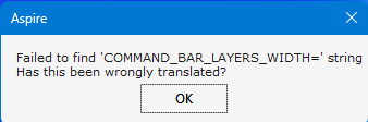

Добрый вечер.
При запуске 12й выскакивает такое окошко.
Как его убрать?
https://upforme.ru/uploads/0009/00/75/13683/t695071.png

Alex2x написал(а):
Добрый вечер.
Как его убрать?
Отредактировано Alex2x (Сегодня 21:51:48)
см. в шапке странички... (спрашивали уже ранее тут)
ps: Ну выпустили обнову (014) но все как обычно одно поправили и 100%  ^^  добавили новых косяков. Проблему с компоновкой (нестингом) как и предполагалось не исправили
:dontknow:
Отредактировано karrde (08-04-2025 19:28:59)

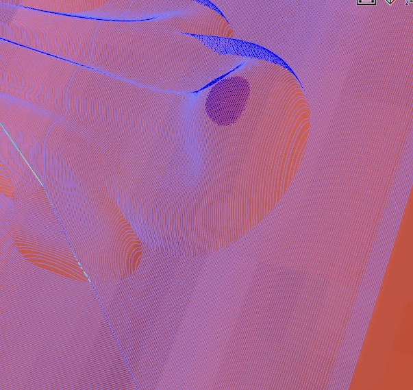

Вот скрин с моей иммитации, шаг на плоскости 0.2мм, а на свесах более чем в два раза больше.
Заранее благодарю всех кто в курсе дела.   :dontknow:  :flirt:
