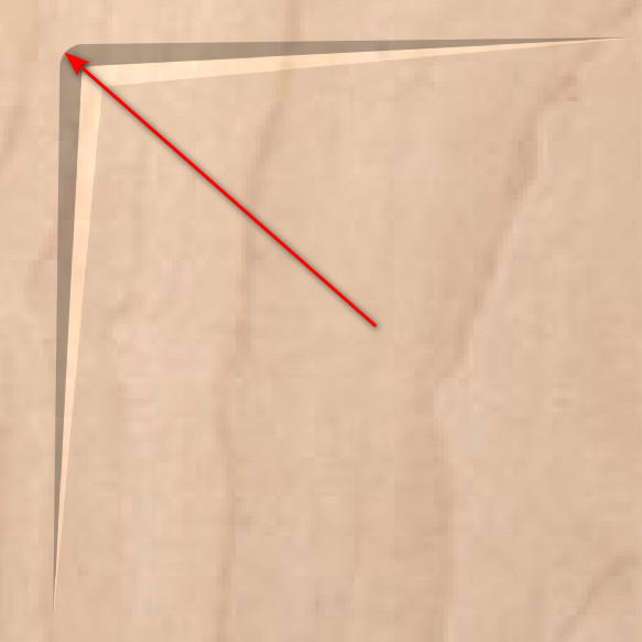

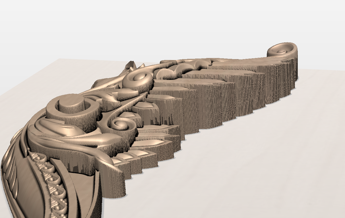

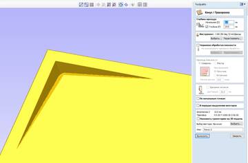

https://upforme.ru/uploads/0009/00/75/37806/t581853.png

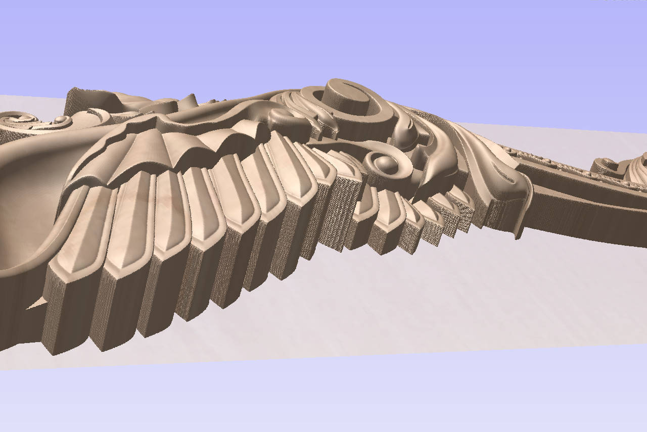

Други подскажите можно ли решить данную проблему? При импорте stl модели, все края что под 90, выходят вот такими погаными. В принципе также и фрезерует в этих местах. Это на среднем качестве моделирования. Повышение качества моделирования частично решает проблему визуально (но ещё не фрезеровал).
Отредактировано Rusich (14-07-2024 17:25:42)
1510
примени сглаживание после импорта. но не усердствуй, так как можно всю красоту свести на нет :whistle:
https://upforme.ru/uploads/0009/00/75/34284/t258760.jpg
PS не забывай при создании нового проекта зажать Shift - появится в меню "качество в 50 раз"
Отредактировано TATAPNH (23-07-2024 09:06:31)
1511
Отредактировано TATAPNH (Сегодня 11:06:31)
Спасибо) Я за это время уже поизломал голову)) Сглаживание более или менее работает в купе со следующей кнопкой - "создание уклона". Как я понял вектрик плохо моделирует при импорте, вертикальные стенки которые под 90. И арткам туда же, но в нём получше результат после уклона и сглаживания.

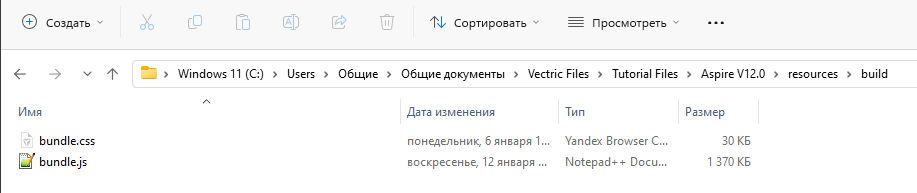

Полная версия Aspire 12
1513
Если нужно могу в шапке открыть ссылку на исправленный русский для версии V12 (12.010)
в архиве два для х32 и х64 версий. (но есть  нюансы!!!) т.к. ссылка что выше на программу (модуль для лазера недоступен) + код...
PS: Нюансы !! версия что по ссылке выше без изменений и просто с номерком, при применении исправления что в шапке странички, к сожалению часть форм так и останется частично на двух языках и с косяками но  все же будет подправлено (~80%)... И выглядеть будет как то так...
https://upforme.ru/uploads/0009/00/75/25407/t867548.png https://upforme.ru/uploads/0009/00/75/25407/t691174.png https://upforme.ru/uploads/0009/00/75/25407/t492061.png
100% работа исправленной локализации будет только на слегка подправленной версии и соответствующего полного варианта исправления...
:dontknow:
Отредактировано karrde (21-10-2024 13:20:33)

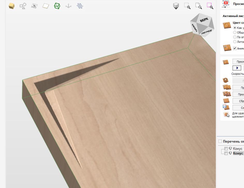

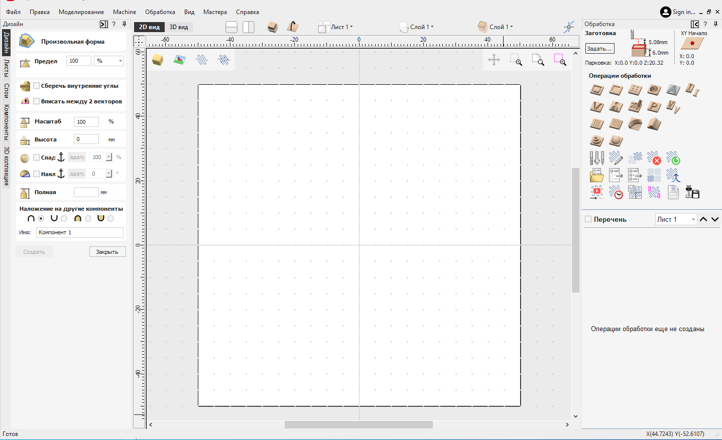

Приветствую, специалистов. Кто знает почему может в vectric 10.512 не отображаться 3d вид. В 2d делаешь контуры, а в 3d ничего нет.--
1515
More написал(а):
а в 3d ничего нет.
переустановка?
1516
переустановка?
я уже раз 5 переустанавливал. машина виртуальная. может в этом дело?
1517

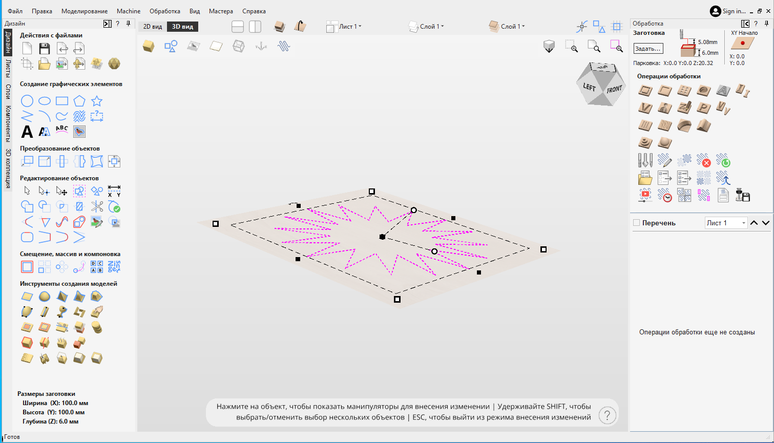

Вектора не покажет пока не сделаете операции обработки, в 3D виде отобразится изначально только если вы разместите 3D модель в 2D виде...
  :disappointed:
PS: Вектора в 3D виде только в V12 видно и можно их изменять в ниже версиях такое НЕВОЗМОЖНО!!
:glasses:
Отредактировано karrde (17-10-2024 21:01:22)

karrde написал(а):
Вектора не покажет пока не сделаете операции обработки, в 3D виде отобразится изначально если вы разместите 3D модель...
Отредактировано karrde (Сегодня 17:28:34)

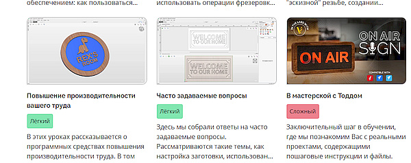

Понял. Спасибо. Печаль. Думал по урокам с сайта Vectric потренироваться. Но там похоже учат на 12 версии
1524
Ну почему там есть на основе предыдущих версий....
1525
Спасибо. Поищу. Я для последнего арткама много уроков нашел. Арткам установил. Пропатчил. Начал вспоминать азы.  Потом интернет подключил и аутодеск заглушил прогу. На другом компе год назад нормально работала. Зачем они свое старье блокируют?

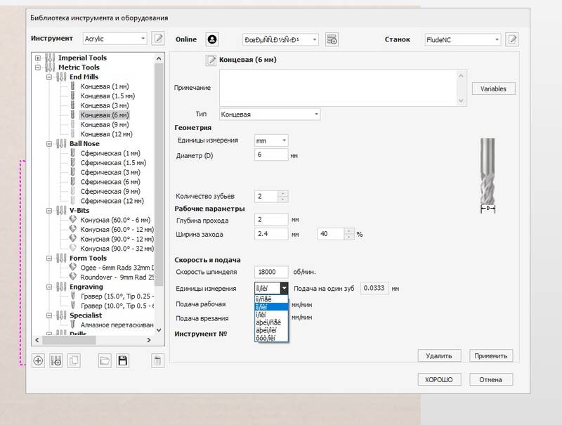

После запуска программы получаю сообщение.
Что то не грузиться картинка.
Failed to find 'TOOLBOX_TAB_WIDTH=' string Has this been wrongly translated?
Отредактировано Kazak-M (18-10-2024 18:38:50)
1529
Отредактировано Kazak-M (Сегодня 18:38:50)
Такая хрень только в русской локализации так.как сделана офигеть как криво и на отцепись (хотя просится совсем другое слово  :crazyfun: )

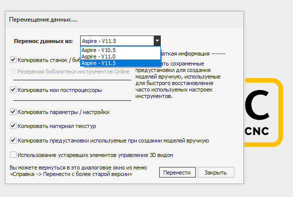

12 версия не может открыть файлы от 11-той - code 126663.
кто знает как бороться?
Отредактировано yuri-pet (29-10-2024 10:45:00)
1543
Отредактировано yuri-pet (Сегодня 10:45:00)
Попробуйте такой вариант - забейте  лиц. данные в 11.0 такие же данные что и 12 (имя) откройте в 11.0 пересохраните и попробуйте открыть в новой версии...
Отредактировано karrde (30-10-2024 00:10:40)

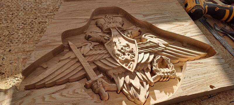

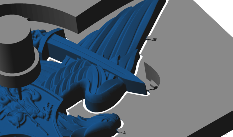

Как вариант, найти спеца работающего с "тяжелыми" САПР. Типа CATIA, NX и т.д. Проблем с вертикальными стенками не будет. Главное описать нормально спецу инструмент, привязку и заготовку.
Пример обработки герба МО. Шлифовки и доработки требуется минимум. Собственно визуализация и результат.
https://upforme.ru/uploads/0009/00/75/6478/t46407.png
https://upforme.ru/uploads/0009/00/75/6478/t844353.jpg
P.S.  Настолько быт заедает, что на форум уже раз в полгода заходишь.
1545
ну да, так открывает.
спасибо.

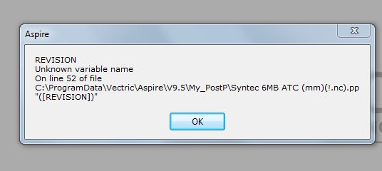

друзья подскажите какой постпроцессор выбрать для станка FILATO с автосменой инструмента.управляющая программа SYNTEC
Отредактировано dennes (06-11-2024 19:25:27)

Да я знаю этот станок как свои три пальца !!!
По каждой мелочи дёргать тоже не вариант спецов, для своих задач вроде и бы и себя хватает. Просто не пойму, тут софт или же модель сама такая. Вы в какой программе работаете?
1554
Протестировал 12 версию. Бог с ней с локализацией. Со стенками под 90 в ней ещё более грустно. А надежды были.
На 11 даже, такого безобразия не былоhttps://upforme.ru/uploads/0009/00/75/37806/t58437.png
Отредактировано Rusich (22-11-2024 12:11:15)

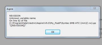

не могу добавить постпроцессор из 12 в 9 версиюhttps://upforme.ru/uploads/0009/00/75/7104/t346842.jpg

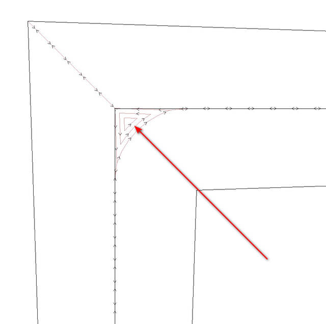

Господа, кто знает, как мне выбрать этот уголок?
https://upforme.ru/uploads/0009/00/75/46968/t906266.jpg
1562

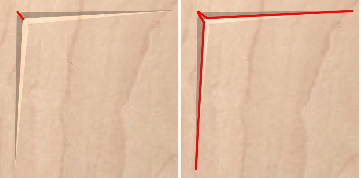

Из простого. Добавить вектор от внутреннего угла до внешнего. И руками забить перемещение фрезы от поверхности до глубины профиля в углу. Или наоборот.
Либо один вектор сделать сразу ломанным с этим добавочным уголком. И дать фрезе за один проход пробежаться по нему, меняя высоты.
Если не понятно. Добавлю позже рисунок
Отредактировано kylan (26-12-2024 05:05:09)
Добавьте, если честно не особо понял.
1564
https://upforme.ru/uploads/0009/00/75/11958/t42712.jpg
во втором случае конечно два маленьких вектора максимально приблизить друг к другу.
И да, это всеж не к Vectric 3. А просто как бы сделал я, в любой программе. Если мне бы это понадобилось
Отредактировано kylan (26-12-2024 16:47:02)
1565
Отредактировано kylan (Сегодня 20:47:02)

а как вы координаты этой точки узнали?
https://upforme.ru/uploads/0009/00/75/46968/t190453.jpg
1567
Мне не нужно узнавать. Я могу точно измерить (высчитать), при известной глубине профиля и известном угле Vфрезы.
Можно пример пожалуйста.
Как я понял, здесь люди стараются помочь друг другу.

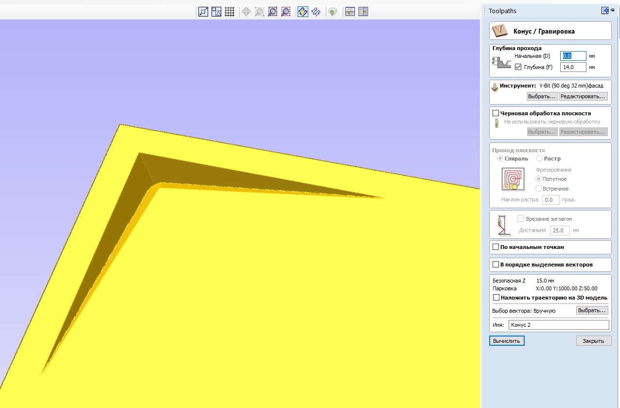

Надо выделить контур - кривую всей этой загогулины и выбрать "конус-гравировка" по центральной линии. Фреза, само-собой, V- образная.
https://upforme.ru/uploads/0009/00/75/46967/t372440.jpg
Отредактировано КурюБамбук57 (27-12-2024 00:46:36)

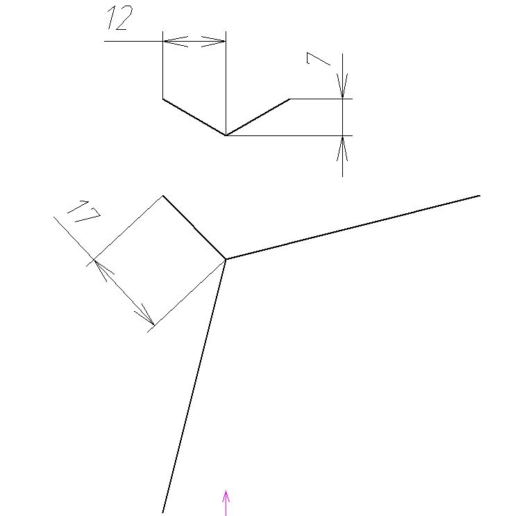

1578

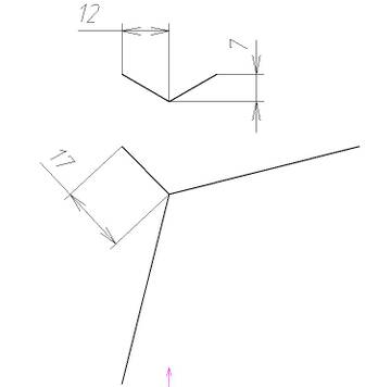

https://upforme.ru/uploads/0009/00/75/11958/t159990.jpg
Считать нет настроения, проще построить.
Вверху профиль глубиной 7мм для фрезы 120 градусов.
Внизу 2д траектория. это к вопросу о
у Вас же нарисована 3D кривая.
И так у вас есть звезда, центр которой находится на глубине 7мм, а края лучей на глубине 0мм.
Координаты остальных точек вам даст программа.
Подправить G-код вы уже умеете блокнотом. Кстати есть еще программы для просмотра и правки G-кода, возможно более удобнее блокнота. Как пример - NC Corrector
Доброго
Отредактировано kylan (29-12-2024 09:14:38)

Доброго всем времени суток, форумчане.
В честь новогодних праздников - в тесном соавторстве с уважаемым karrde - выкладываем небольшой подарок для начинающих пользователей Vectric Aspire:
Это русифицированный текстовый файл с перечнем видеоуроков, который Vectric поставляет в комплекте со своими программами. Сейчас всю работу по переводу конечно же делает сам броузер. Но мы подумали, что уроки смотрят чаще всего те, кто только начинает знакомиться с программами, поэтому решили облегчить процесс изучения, убрав шероховатости и причесав перевод.
Конечно, работа будет не полной, если оставить без внимания видеофайлы уроков, размещённые на ме-е-едленном Ютубе. Что ж, разобрались и с ними. Выкладываем первую часть видеофайлов архивом в 1Гб:
Всего их должно получиться пять, каждый по гигабайту. Англоязычные дорожки внутри видео заменены на русские с Яндекс-переводом. Тайминг закладок в текстовом файле уроков поправлен соответственно новым дорожкам. Кое-где добавлены новые закладки: согласитесь, когда первая закладка встречается только на одиннадцатой минуте урока, то что-то не так в вектрианской консерватории. По мере возможности мы это исправили :)
Вроде всё. Архивы видео с русской дорожкой будут выкладываться по мере готовности.

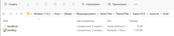

Файл bundle.js нужно положить вот сюда (заменив там имеющийся):
C:\Users\Public\Documents\Vectric Files\Tutorial Files\Aspire V12.0\resources\build\bundle.js
https://upforme.ru/uploads/0009/00/75/41003/t365289.jpg

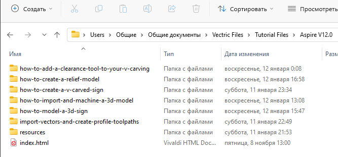

Папки из архива с видео нужно положить вот в эту папку:
c:\Users\Public\Documents\Vectric Files\Tutorial Files\Aspire V12.0\
https://upforme.ru/uploads/0009/00/75/41003/t371651.jpg

Подскажите пожалуйста как экспортировать постпроцессор из 10.5 в 12?
1587
Открываете в V12 в меню Справка - Перенести со старой версии и далее выбирайте
https://upforme.ru/uploads/0009/00/75/25407/t119591.png

Эксперимент.
Если взять этот файлик:
То получим дополнительный мастер-класс к уже имеющимся урокам. Находится он в новом разделе, в конце списка "От простого к сложному":
https://upforme.ru/uploads/0009/00/75/41003/t601428.jpg
Понятно, что мастер-классы можно добавлять, расширять и углублять, ведь рядом с Тоддом работают и Бэки и Олли и суровый викинг Нав...
Отредактировано Хранитель (03-02-2025 23:38:15)
