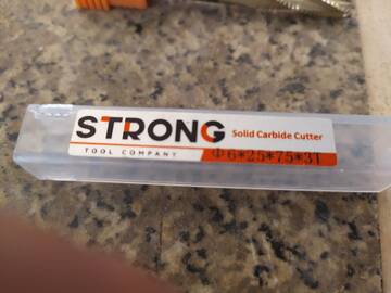

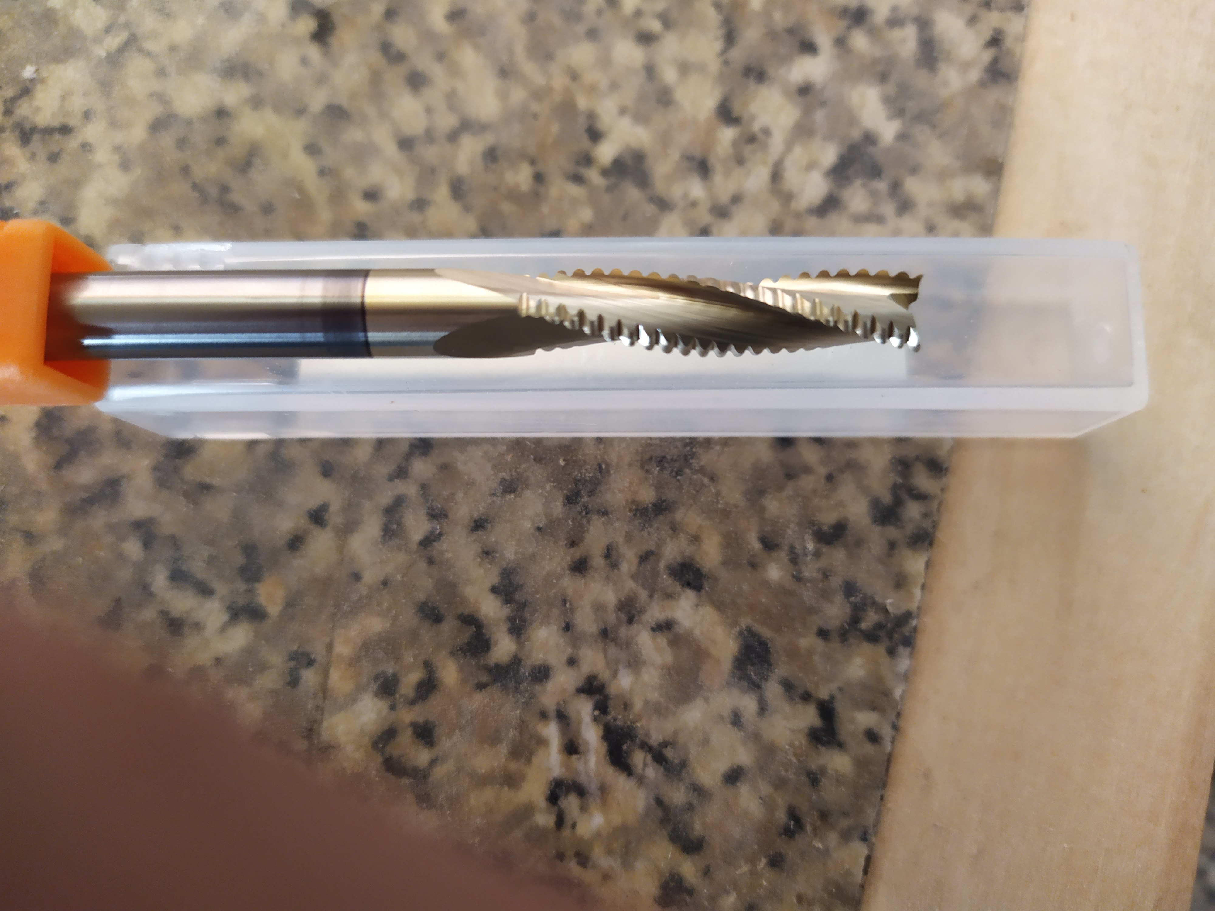

Здравствуйте всем. Поделитесь, если кто использовал такие фрезы по дереву. Работают они или как, а то на обычные шарошки похожи, не хотелось бы вляпаться при покупке.

Добрый вечер. Подскажете фрезы dimar ,как они ? Просто стоит вопрос лейтц , cmt, djtool. Просто начальство думает о dimar , если будут какие-либо доводы за ,или против мне будет от чего отталкиваться при разговоре ....

Очень похожа на фрезу для стекловолокна и карбона.
Это так называемая "суперкукуруза", делает то же что и обычная только "супер". Хорошо распускает фанеру и орг стекло.
На фото она слева.
Кем называемая?
Слева в желтом, рашпильная фреза "кукуруза", в синем фреза со стружколомом.
Хотя "назови хоть горшком только в печь не сажай".
слева вы правильно написали обычная кукуруза, походу чувак забыл вписать между "супер" и "кукуруза" слова "длинная" (супердлиннаякукуруза), как и та что выше, тоже обычная китайская кукуруза, а вот справа на фото это компрессионная, а не стружколом.
Только в одном вы правы про фанеру, а вот орг.стело и да и еще китайская уж точно не хорошо, даже на удовлетворительно не тянет, худший выбор из видов фрез. Хотя может я чего-то не знаю и вы научите как такой фрезой получить глянцевую прозрачную кромку?
По карбону и графиту фрезы быстро умирают даже фирменные за овердофига денег, та что на фото это для фанеры особенно с такой длинной заточкой, по карбону хорошо типа таких работают модели Router LBDV (можно найти в каталоге топинсити), довольно долго работают да и по фанере как по мне в 4-5 раз дольше служат чем обычные, но для фанеры мне кажется дорого брать такие.
Это обычная кукуруза. Постоянно работаю такими по стеклотекстолиту. Приходилось и с карбоном иметь дело. Тоже хорошо, но живёт меньше. По дереву, считаю, это не лучший вариант. Разве что, когда работать надо, а под рукой других нет. Или для фанеры можно, с целью избежать сколов.
Хотелось бы на это посмотреть. По-моему кукуруза для оргстекла вообще противопоказана. Мелкая структура кромки "грызёт" материал в пыль. А в случае с оргстеклом ничего хорошего из этого не выйдет. Будет сразу облипать и всё.
Фрезеровал 0.7--2мм-ми фрезами из-за отсутствия других.В ванночке с водой.Заготoвка под водой мм на 5.Не прилипало,качаство было лучше ожидаемого.
Думаю ключевой момент здесь - в ванночке с водой. Я, конечно же, имел ввиду сухую порезку.
