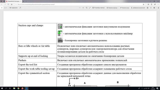

BruceONeel написал(а):
Вот спасибо, а то я не догадался.
Если Вы пытаетесь включить вакуум, значит пользуетесь присосками. И при чем тет прижимы UNICLAMP?
http://upforme.ru/uploads/0009/00/75/12110/t777574.jpg
