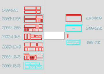

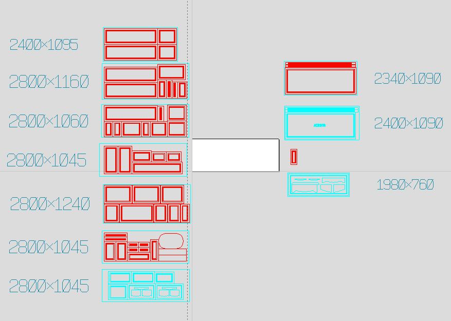

нестинг наше всё
старый вариант
не хвастаюсь но затрачено не более часа на расклад 55 фасадов + цоколей для раскроя на 5 фрез
http://upforme.ru/uploads/0009/00/75/34284/t38176.jpg
