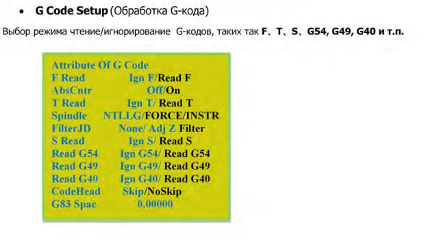

Может быть в настройках посмотреть тут. Поставить везде игнорировать?

Игнорировать эти параметры (коды) из управляющей программы, если постпроцессор их создает.
не всегда удобно - будет носиться со скоростями из пульта

AutoProSetup - Safe Height или Stop Status
