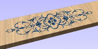

Нашел на форуме арткама картинку, очень понравилась, обвели ее в векторе
вот собственно файл векторов

Орнамент на карнизы или наличники
Продолжение
