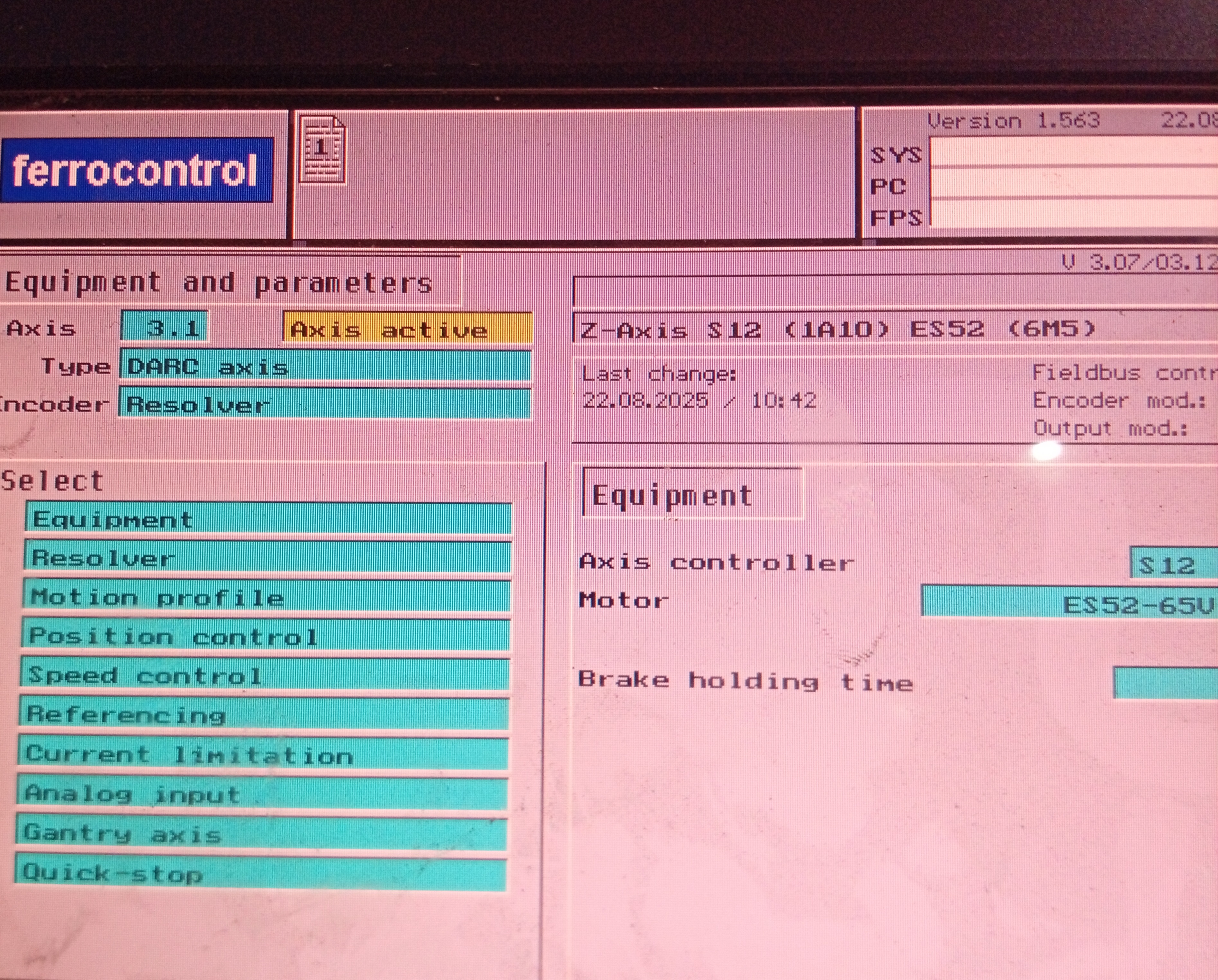

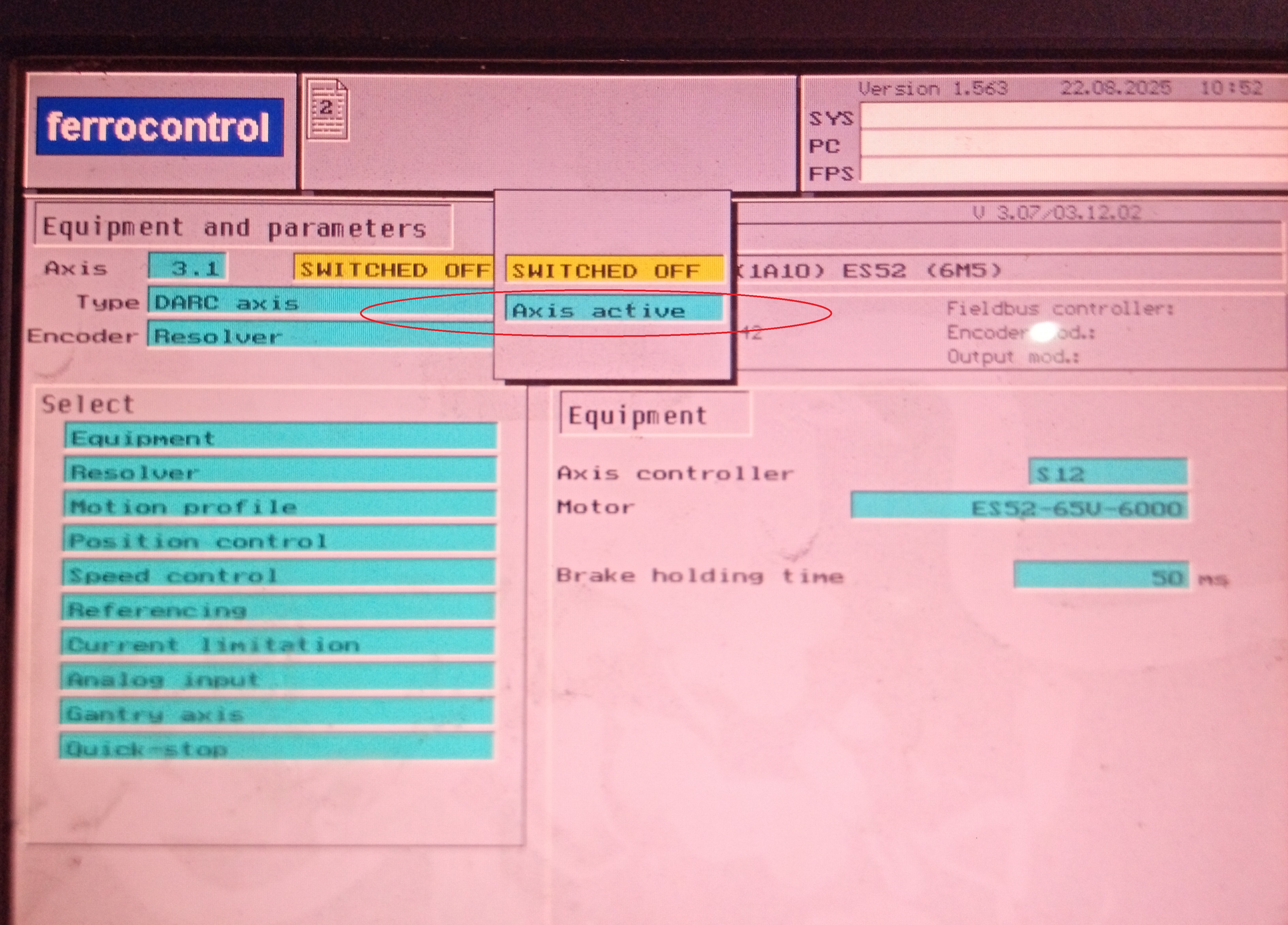

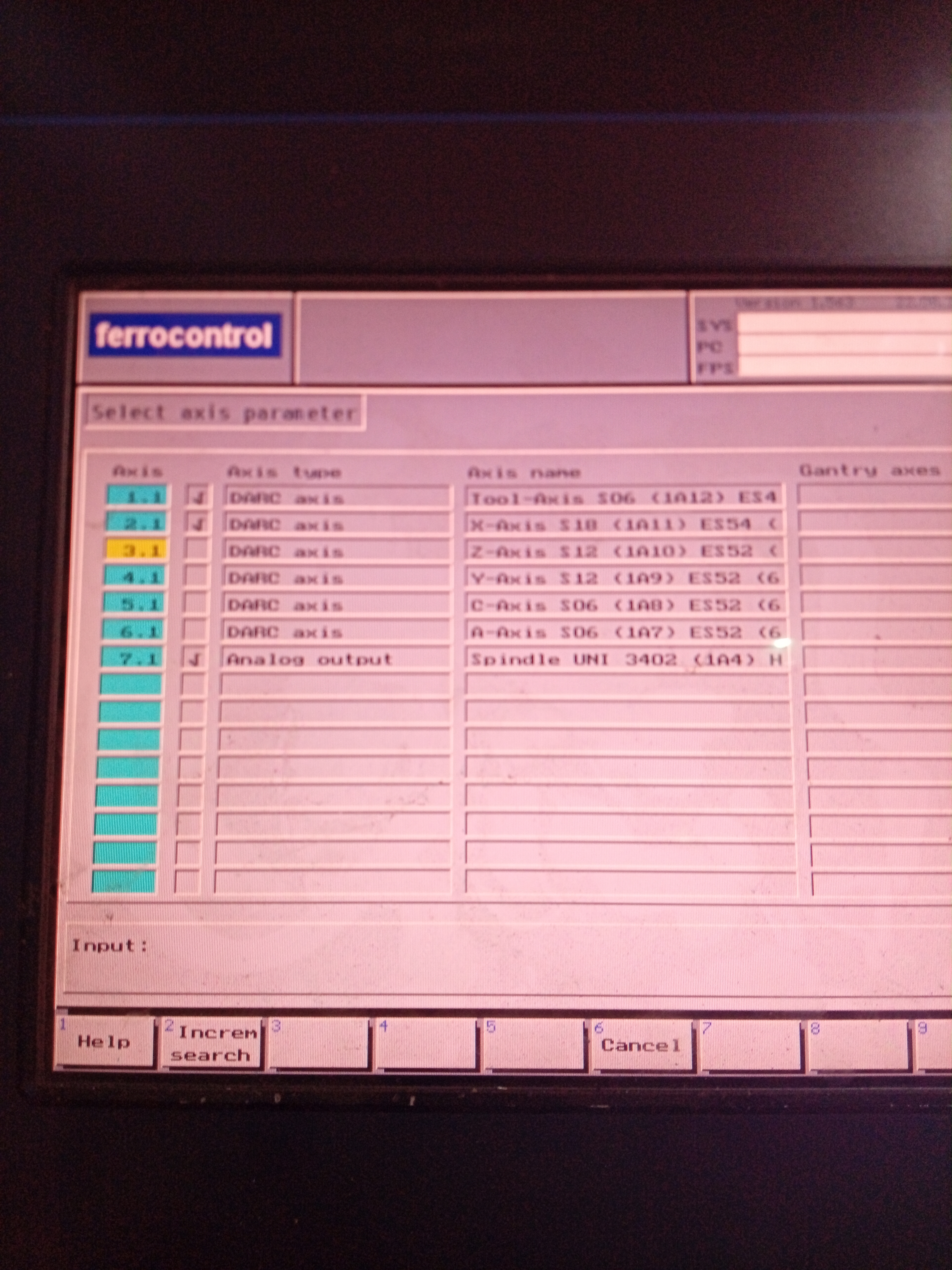

Станок перестал включаться часть осей BTB--off НЕИСПРАВНОСТЬ выявил---неконтакт в паралельной 20 пин шине в одном из осевых блоков.(которая по осям проходит сверху)Появилась ПРОБЛЕМА!Т.к была попытка входа в оси  пограмма ДЕАКТИВИРОВАЛА ОСИ !Теперь их не могу их сделать активными!Идет отключение  станка Т.Е. в программе сохранились значения когда оси были не подключены.Помогите.С уважением

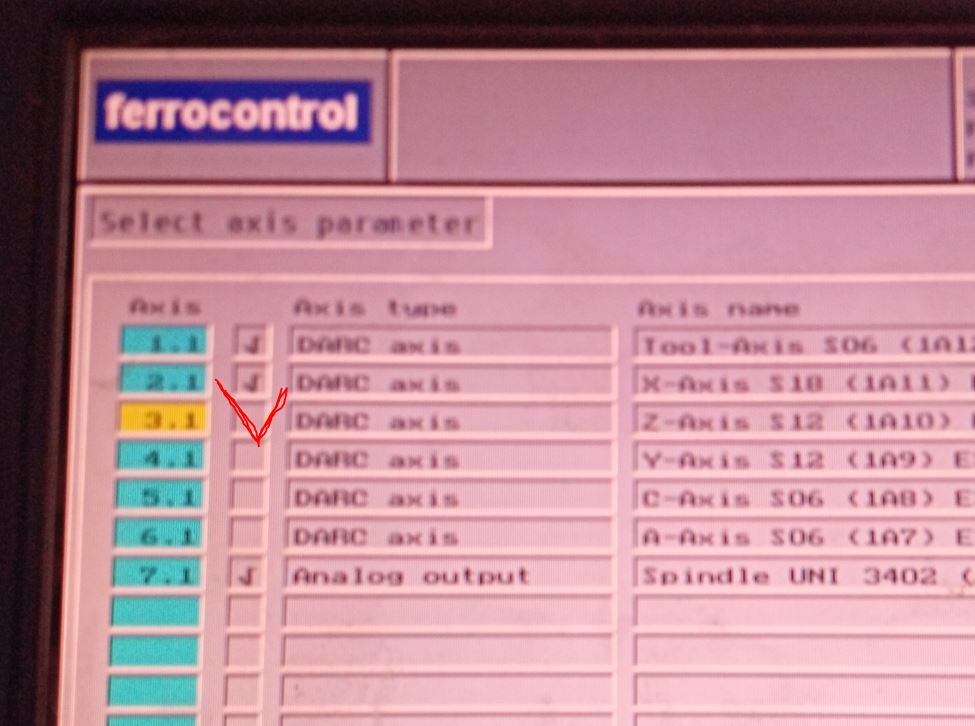

Возможно просто нужно галочки поставить для необходимых осей

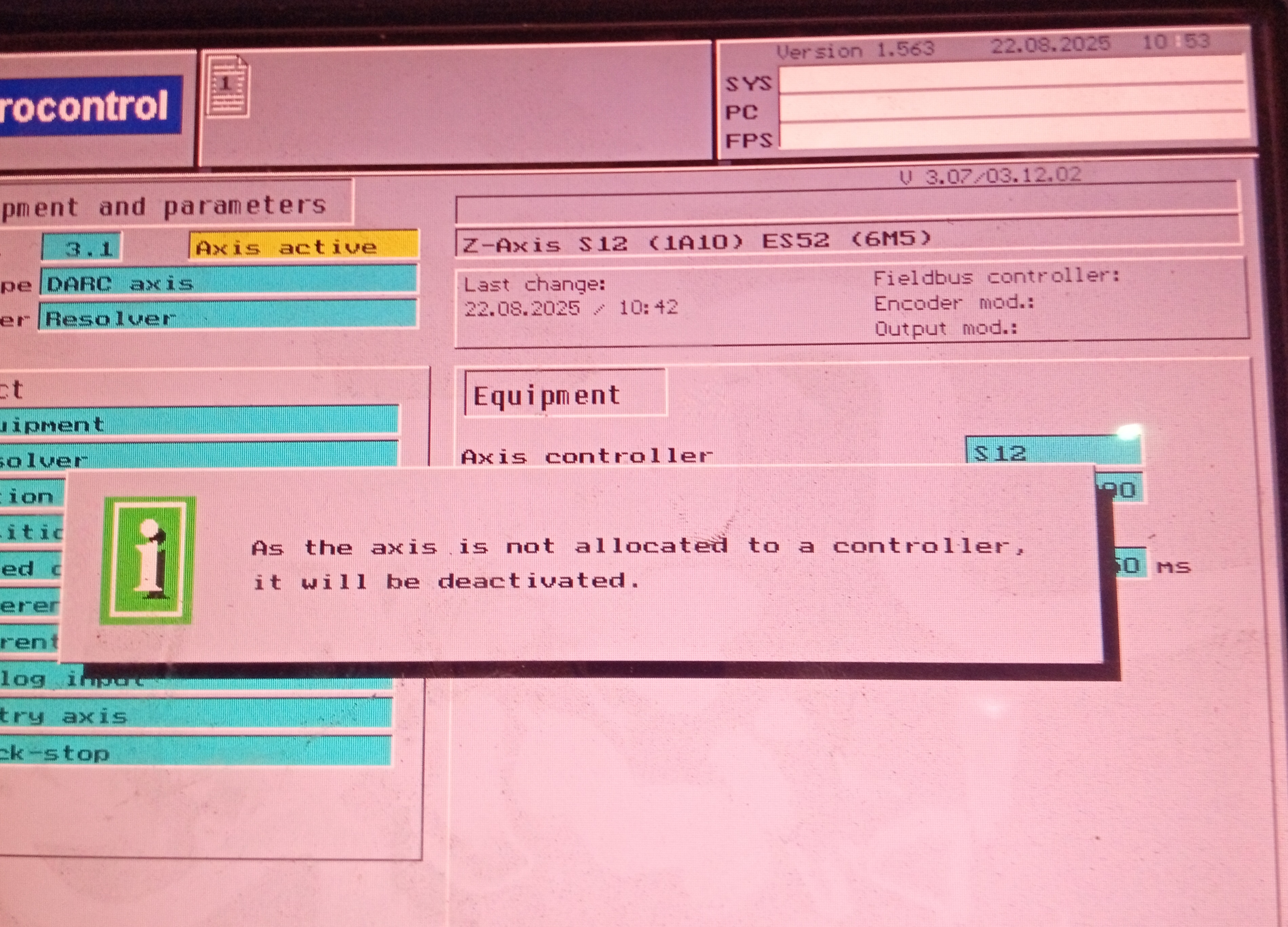

когда идет попытка установки Галочеки в конкретной оси по F8(select) галочка ставится и при потверждении F10 -слетает  с последним экраном.Где-то запомнились....и я не могу найти это место....

СПАСИБО  ЗА УЧАСТИЕ!Проблему РЕШИЛ.Выдернул из бекапа папку SYSEM1  и перезаписал ее в C\SBZ150\ вместо имеющейся SYSTEM1ПТИЧКИ ВОССТАНОВИЛИСЬ.Все оси заработали в МАНУАЛ...Кроме одной---X/Пишет NO REFEHENCE.... До этого механик разбирал ее(отсоединял от редуктора и прокручивал ось двигателя.Мануал не нашел.Если не трудно пришлите его на oleg_bur@list.bur  С уважением Олег.P.S--если надо могу поделиться  опытом ремонта FieldBus.Мозги вылечила но победил.Опыт работы и обслуживания CNC  более 20 лет.
