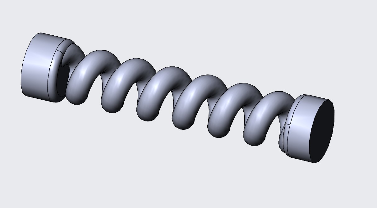

Вторую неделю бьюсь, над казалось бы простой задачей, но все впустую.
Как обработать изделие напоминающую пружину?
С достаточно большим внутренним пустым пространством.
https://upforme.ru/uploads/0009/00/75/49211/t933329.jpg
А что не получается?
На поворотной оси или с переворотами должно всё получиться.
нужно в сторонней программе построить сплайн в виде спирали, проходящий по оси витков (ну иливнутри тела) пружины.
Стратегия обтаботки "Проецирование кривой" направление оси-> к кривой, ограничение -> сделать 4-осевой, изменитьнаклон
в общих чертах, примерно так.
