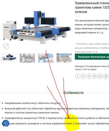

Tormach
Да станков то не мало
https://upforme.ru/uploads/0009/00/75/11958/t764131.jpg
Просто неудачный опыт и предвзятое потом мнение, скорее всего.

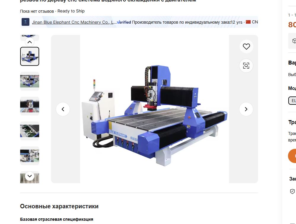

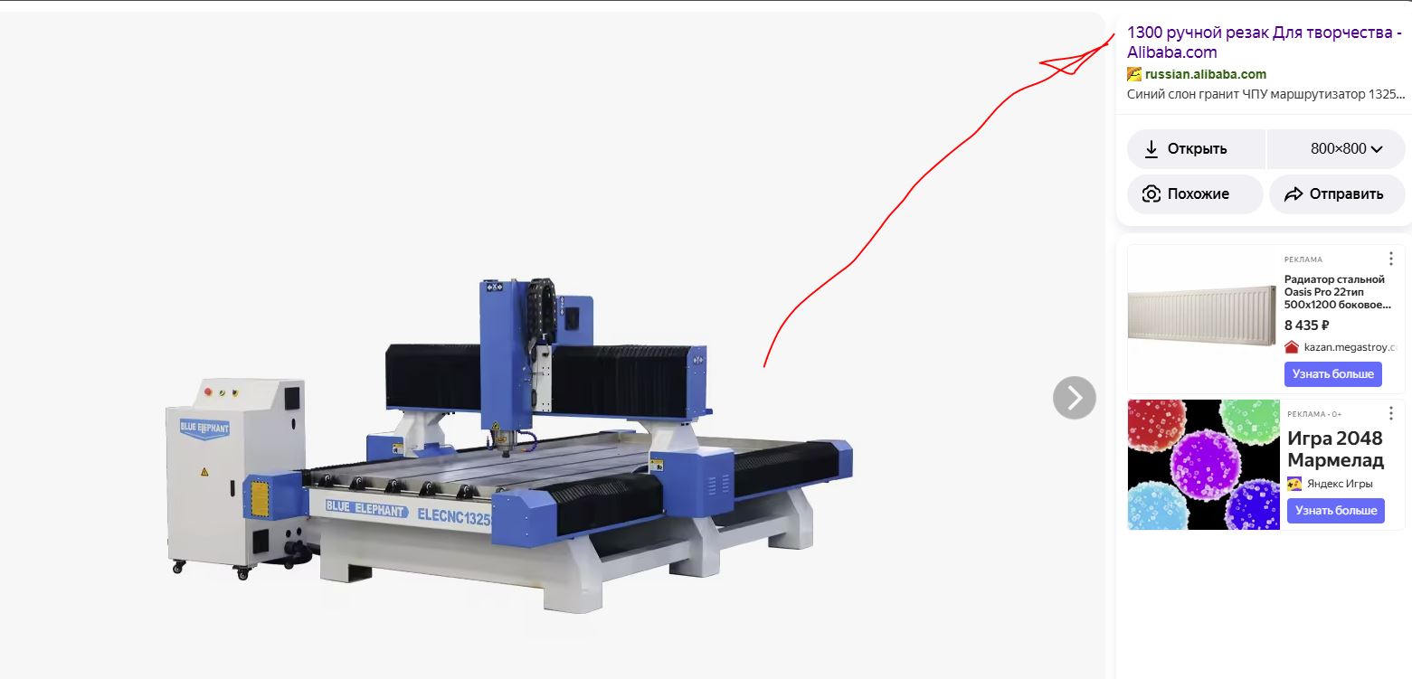

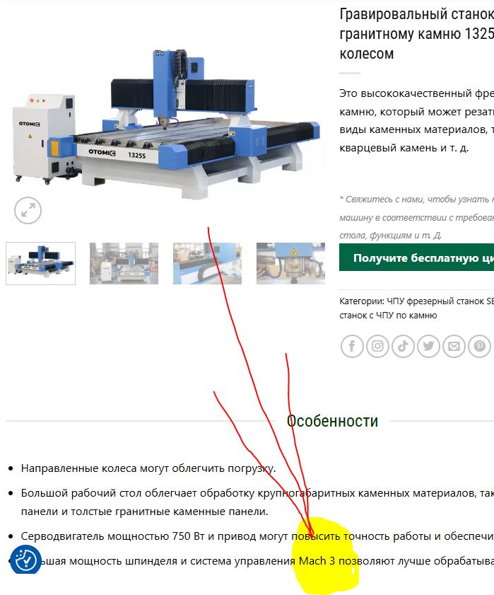

по фото вашего станка https://upforme.ru/uploads/0009/00/75/1321/t820847.jpg выходит сайт  алибаба..  и то станки под управлением другой программы (Taiwan SYNTEC ).

А ещё бывает,  что берут первый попавшийся комп, не оптимизируют систему для мач3. А потом, конечно же, у них виновата устаревшая программа мач3.
Дык фотки разные.
Не? Не видите?
Найдите одно отличие

Дык фотки разные.
Не? Не видите?
https://upforme.ru/uploads/0009/00/75/1321/t679284.jpg
