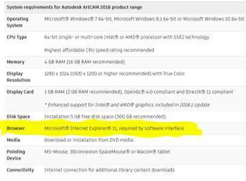

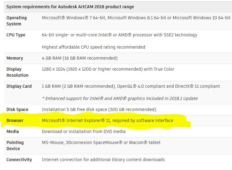

Подозреваю что все из за обрезаной винды.
https://upforme.ru/uploads/0009/00/75/11958/t853169.jpg
У меня Internet Explorer® категорически отсутствует на проблемном ПК. А на базе данного браузера выполнен интерфейс ArtCAM 2018
